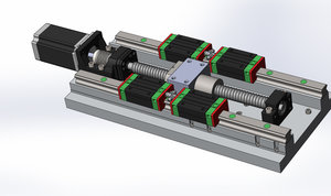

nevkon писал(а):Ну какая там может быть жесткость конструкции? Один вылет шпинделя по отношению к направляющим оси Х - направляющие при центральном положении каретки будут прогибаться на половину толщины платы.
согласен, но в нынешнем виде это просто ахтунг
впринципи тут на форуме уже обсуждалась подобная тема,с примерами...
Ось Z гофра голая2.JPG (4839 просмотров) <a class='original' href='./download/file.php?id=114508&sid=1268ec8f6ed0e6656e6a2fb3f7c31b02&mode=view' target=_blank>Загрузить оригинал (369.15 КБ)</a>
сделать так же, только уменьшив в размере и будет счастье :)

MGG писал(а):А как смазывать?)
вы про то, что масленки с торцов, обращенных друг к другу? ну это видно проектировщик недоглядел :) (скриншот не мой)
и на сколько я помню там отверстия под пресс-масленки с обоих торцов

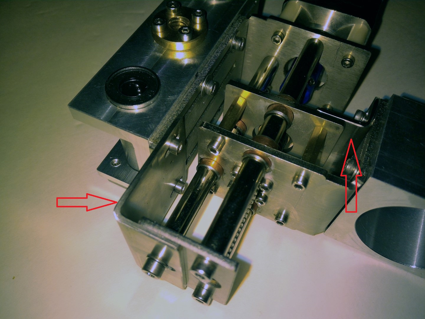

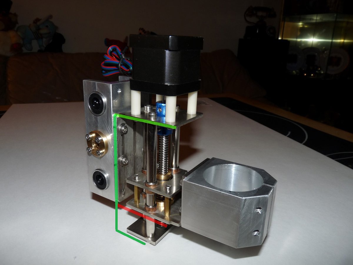

exe писал(а):я бы добавил снизу нижнюю опору для винта, у вас сейчас получился рычаг, который снижает жесткость конструкции,
и наверное стоило крепление шагового двигателя пустить через опору с радиально-упорным подшипником, поскольку сейчас вся осевая нагрузка ложится на подшипники шаговика, что не есть гуд.
Я буду делать усиление, только не так, как Вы показали, привязав подвижную каретку к неподвижной (странно, что они это не сделали сразу), а так как на рисунке

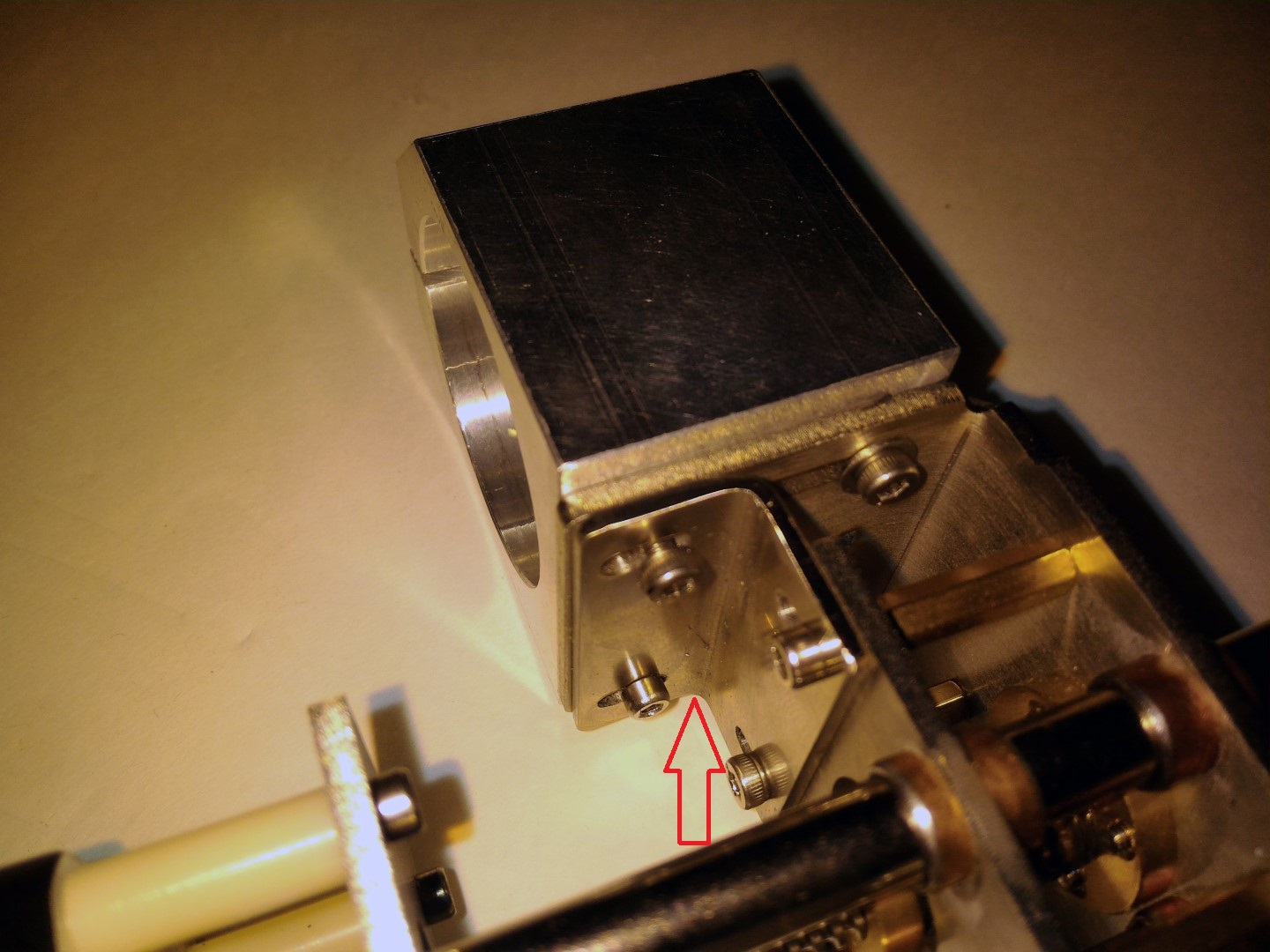

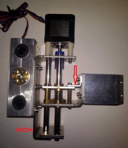

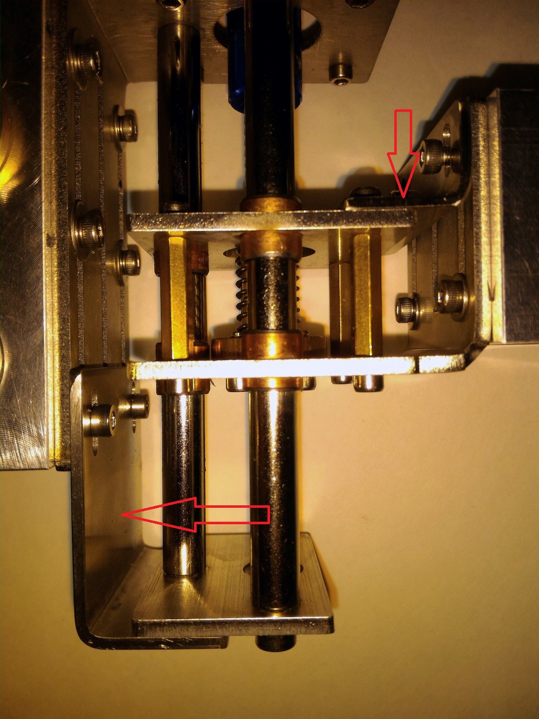

Учитывая критику и сомнения, объект был доработан до версии 1.1. Руками погнуть до изменения геометрии у меня не получилось (видимо пора в качалку)
