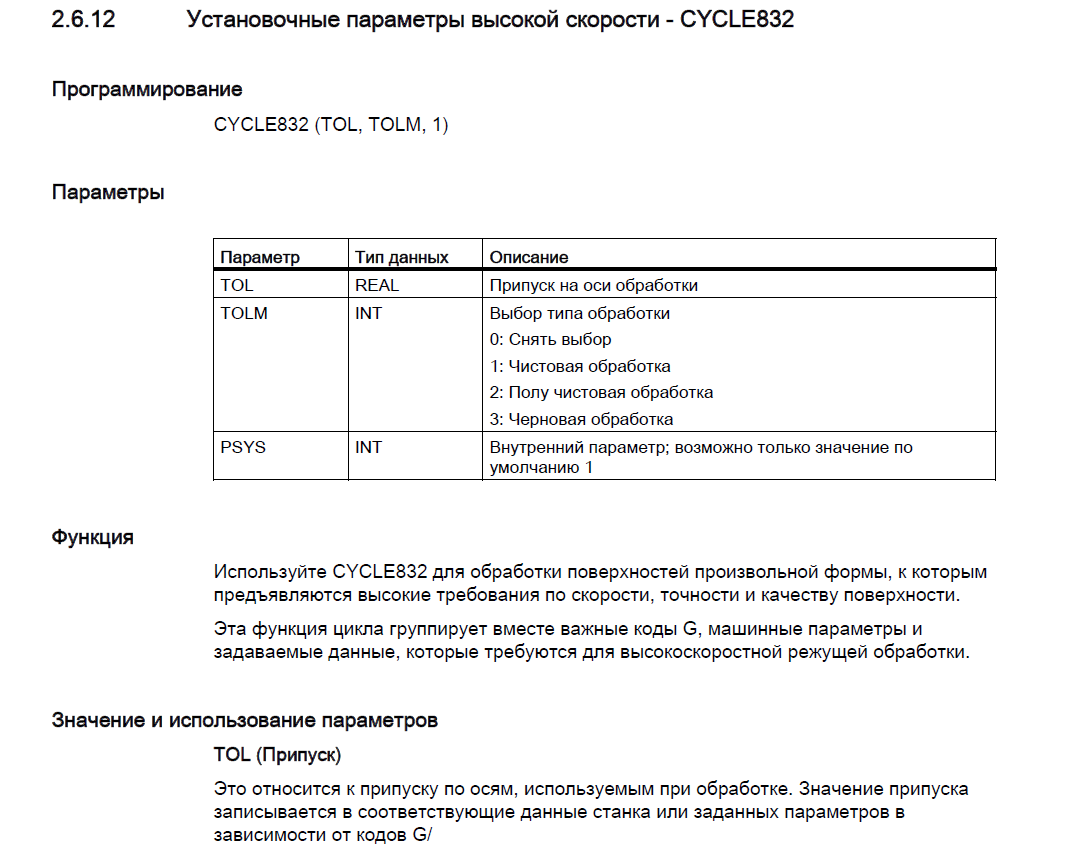

merkwurdigliebe писал(а): ↑ так что, возможно, одним параметром "фрезеруй гладко/быстро" оно и правда не совсем решается
Наверно еще должно решаться на уровне постпроцессоров. Например в зависимости от типа обработки в САМ, постпроцессор "настраивает" стойку под задачу.
У Сименса тип обработки задается через Cycle 832. Это должен прописывать постпроцессор.
01.png (3284 просмотра) <a class='original' href='./download/file.php?id=187103&mode=view' target=_blank>Загрузить оригинал (73.08 КБ)</a>
Можно всякие настройки задавать.
