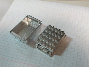

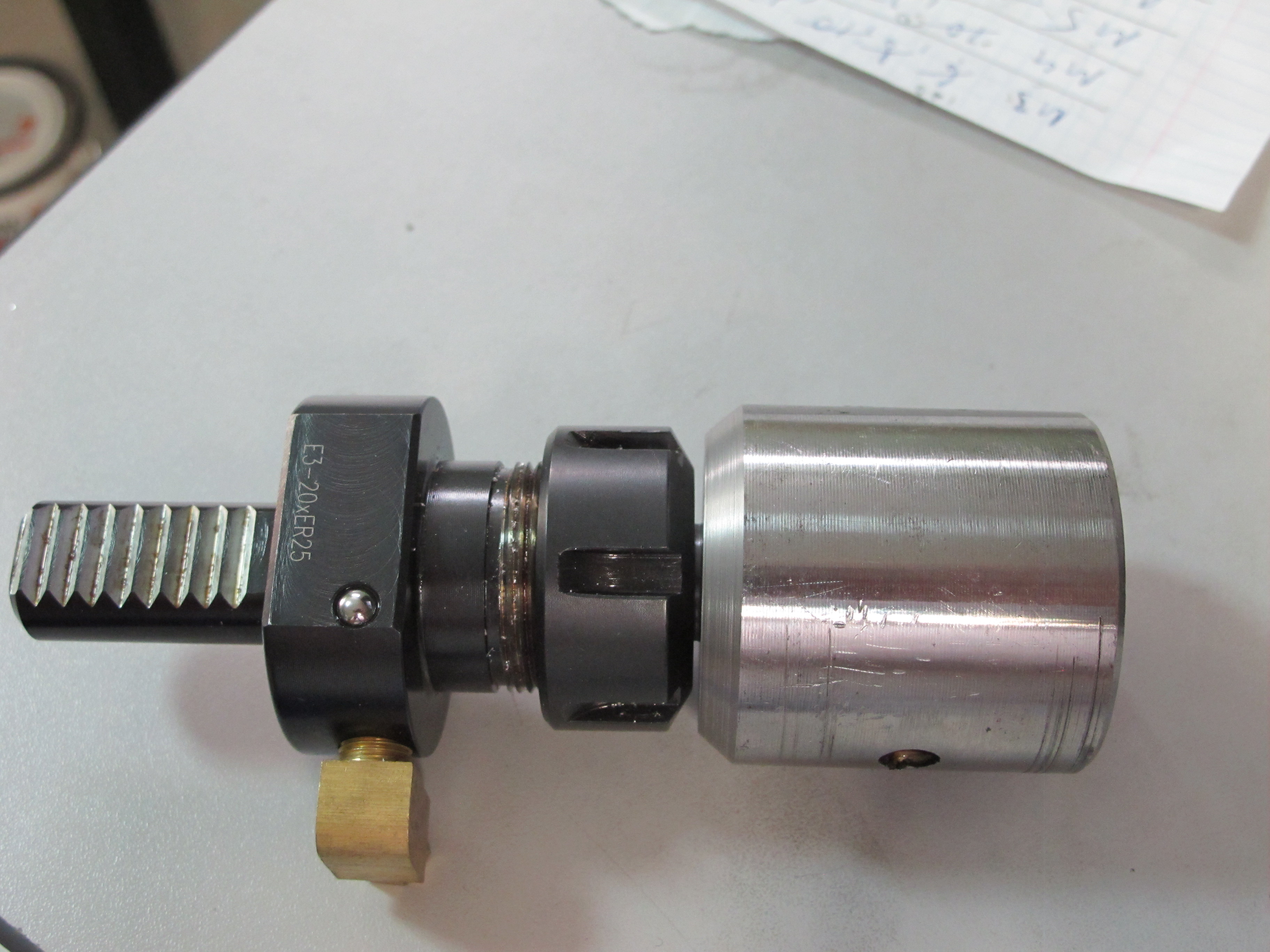

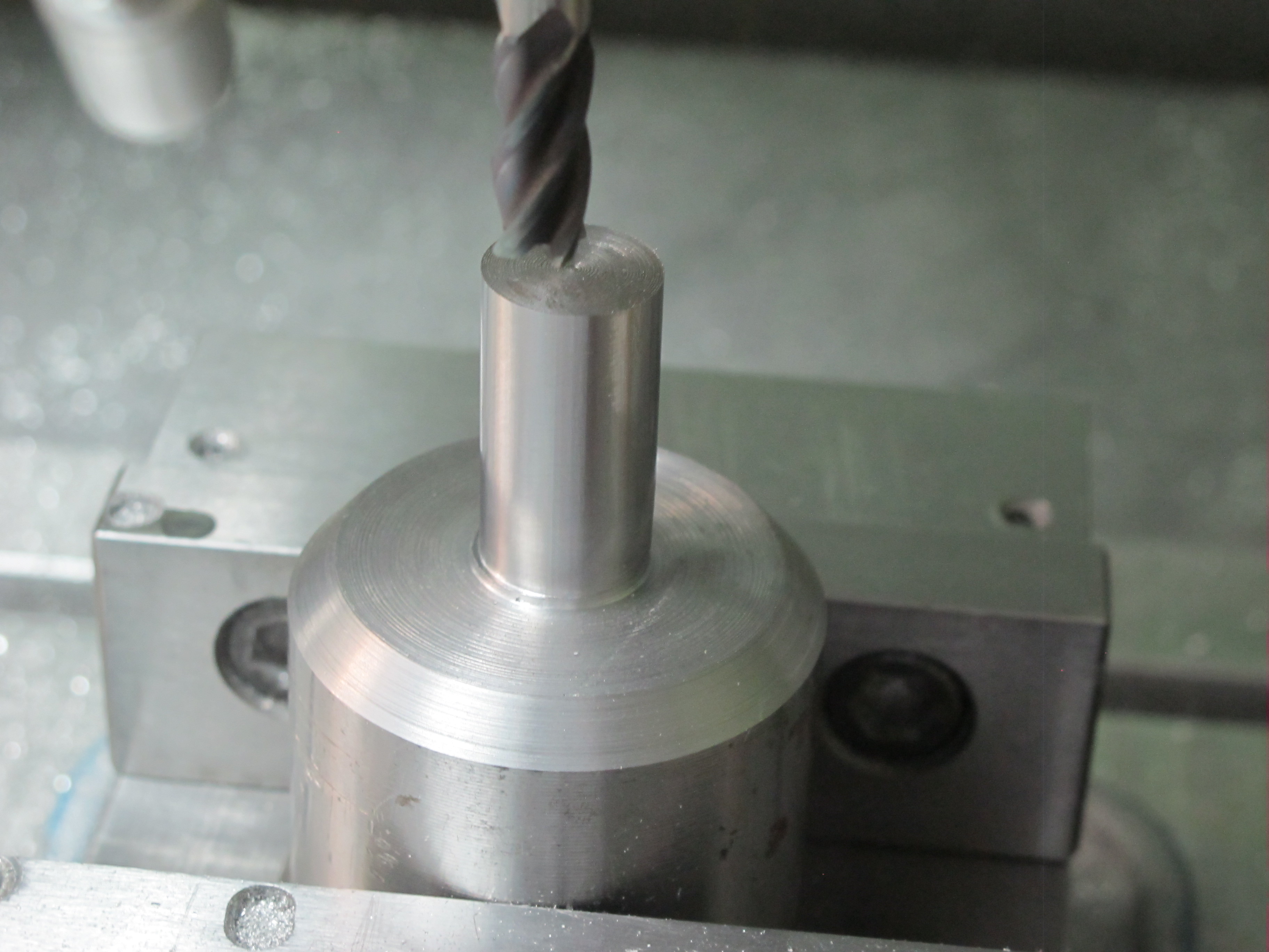

запилил несколько мелких коробочек
и не спехом эксперементирую с прошивочной головкой
решил делать из центра, был слегка поломанный, как раз сгодился
смещиение на хвостовике выставлял по индикатору, потом понемного фрезеровал, поверхность вполне неплохая
пока неясно как вышло с углом, но еще есть куда стачивать :)

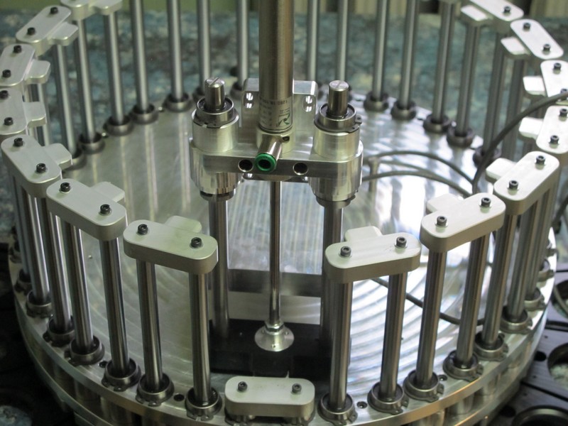

Прошивку закончил, но не испробовал, подвели сменщики с битками :)

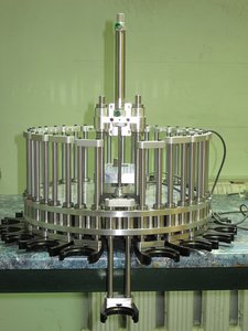

Закончил все детальки по автосмене, кроме железных креплений
теперь жду новый стол и можно монтировать
автосменщик1.jpg (6548 просмотров) <a class='original' href='./download/file.php?id=85524&sid=60b4c875730204c9360dc43f68dd780d&mode=view' target=_blank>Загрузить оригинал (137.64 КБ)</a>
автосменщик2.jpg (6548 просмотров) <a class='original' href='./download/file.php?id=85525&sid=60b4c875730204c9360dc43f68dd780d&mode=view' target=_blank>Загрузить оригинал (175.15 КБ)</a>
автосменщик3.jpg (6548 просмотров) <a class='original' href='./download/file.php?id=85526&sid=60b4c875730204c9360dc43f68dd780d&mode=view' target=_blank>Загрузить оригинал (120.22 КБ)</a>

У меня даже столько оправок нету, сколько у тебя мест в магазине)
Какие твои годы, накопишь со временем :)
у меня как раз 20 имеется

Шикарный проект.
Какая масса получилась?
Не взвешивал, на вскидку кило под 10 тянет в таком виде
естесно без интрументов
вес конечно прирос , поэтому крепить буду к столу , а не к станку как сейчас

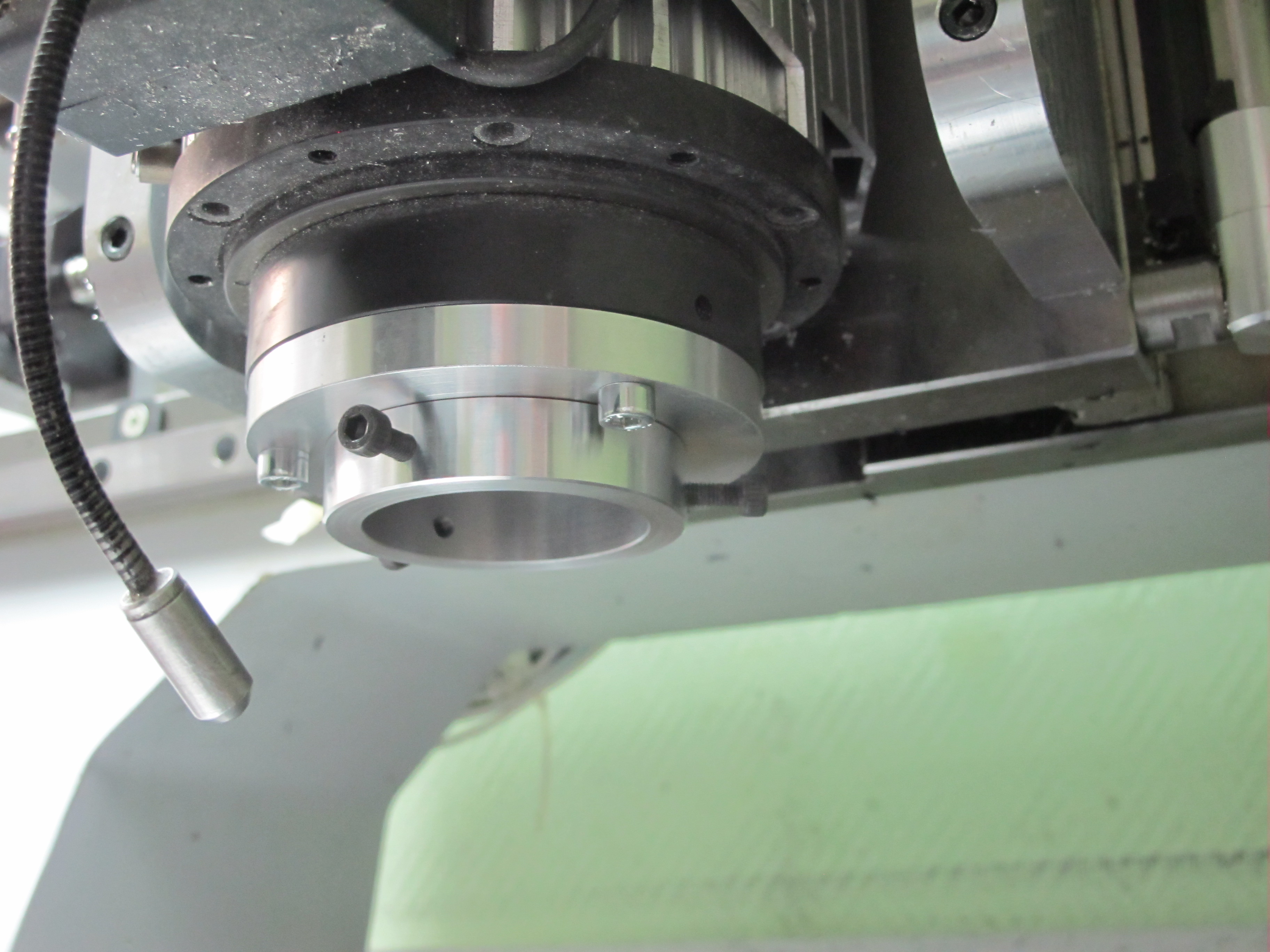

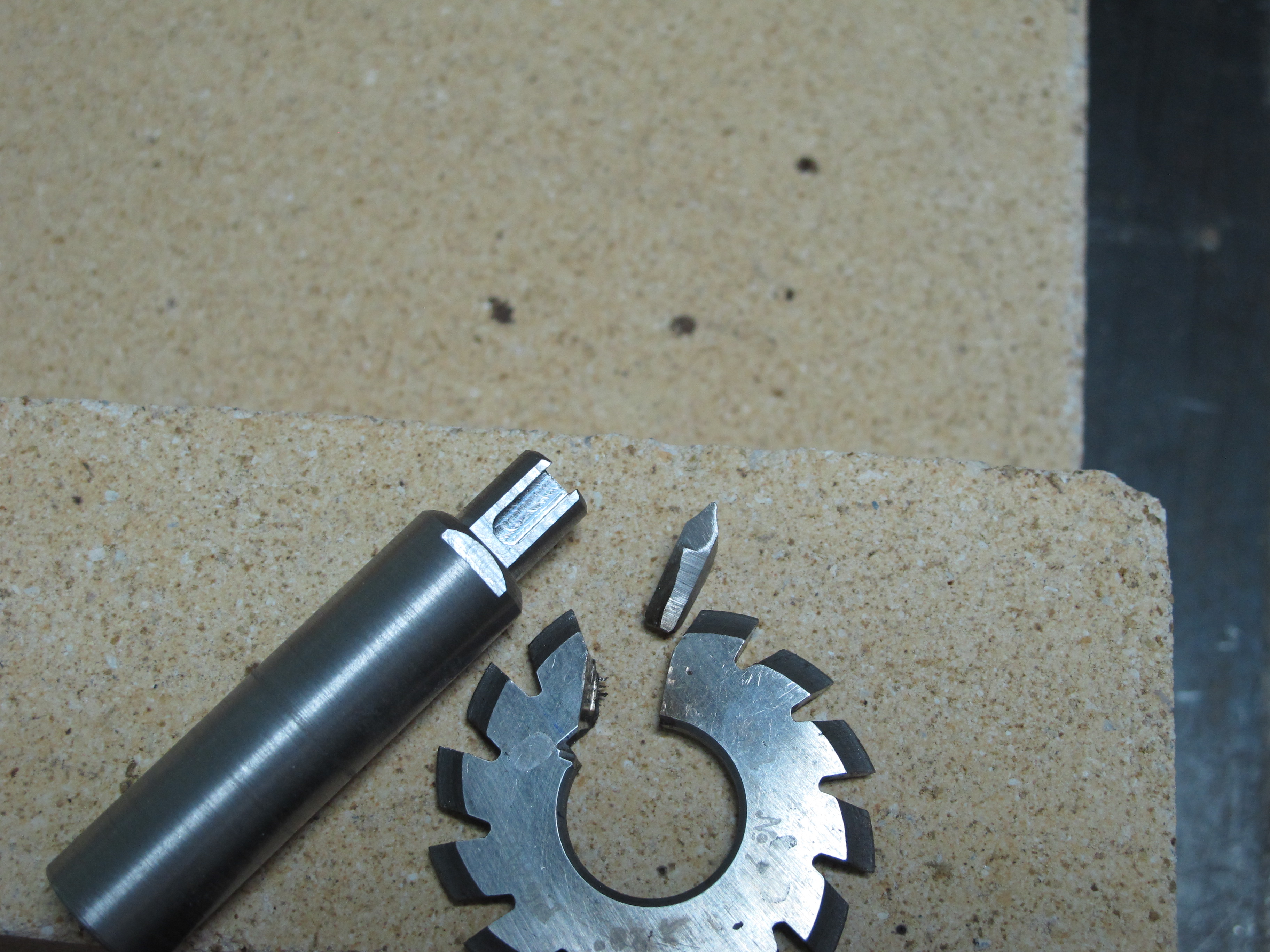

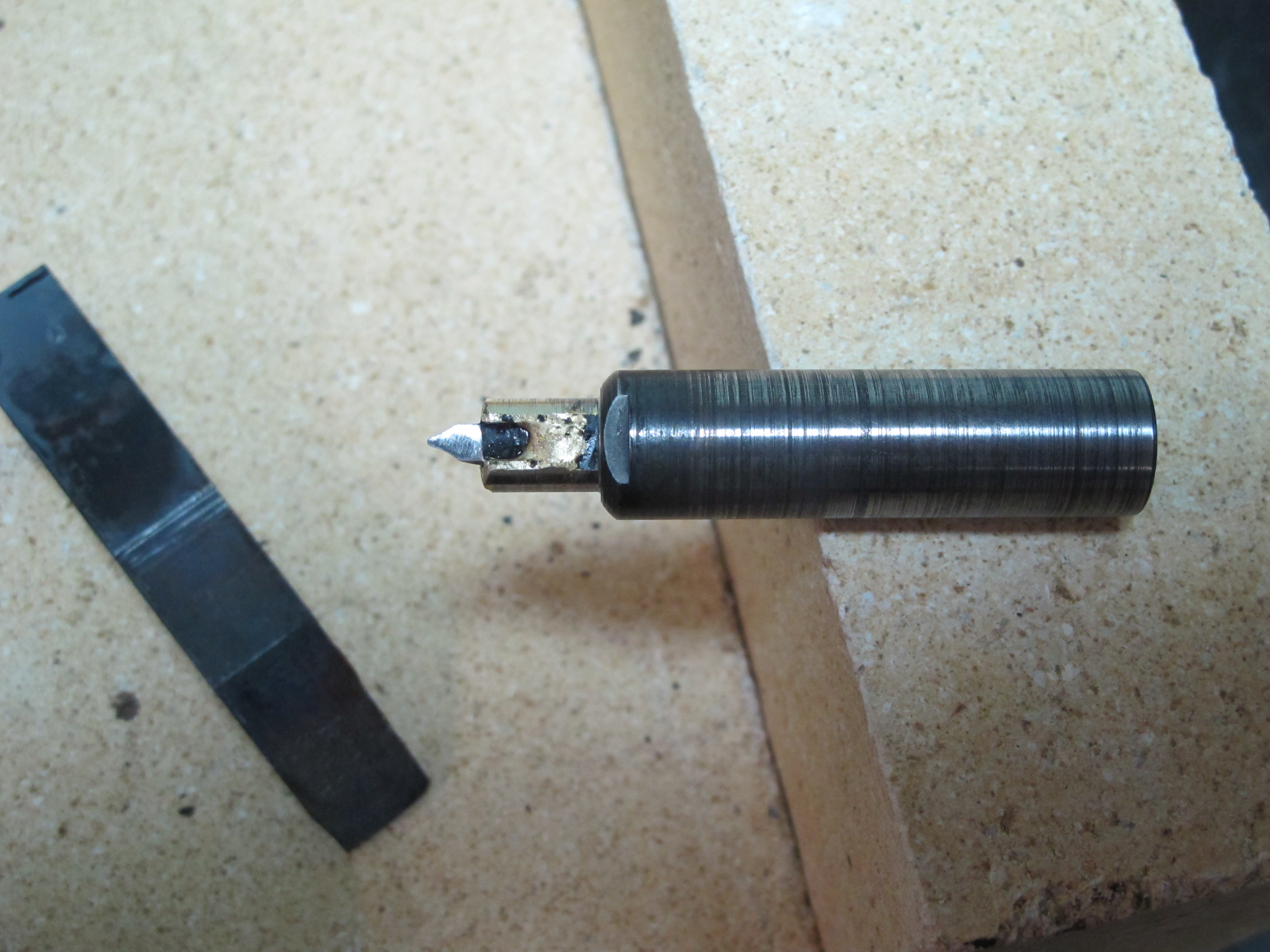

Готовлюсь к нарезанию косозубых шестерен по методу Константина
Спаял резец новой горелкой, сегмент вырезал из модульной фрезы
Державку делал с точным потаем , что бы было все соосно
На державке еще сделал проточку , по ней выставляю угол резца
Стопор на шпиндель простой , но держит хорошо, еще немного подделаю

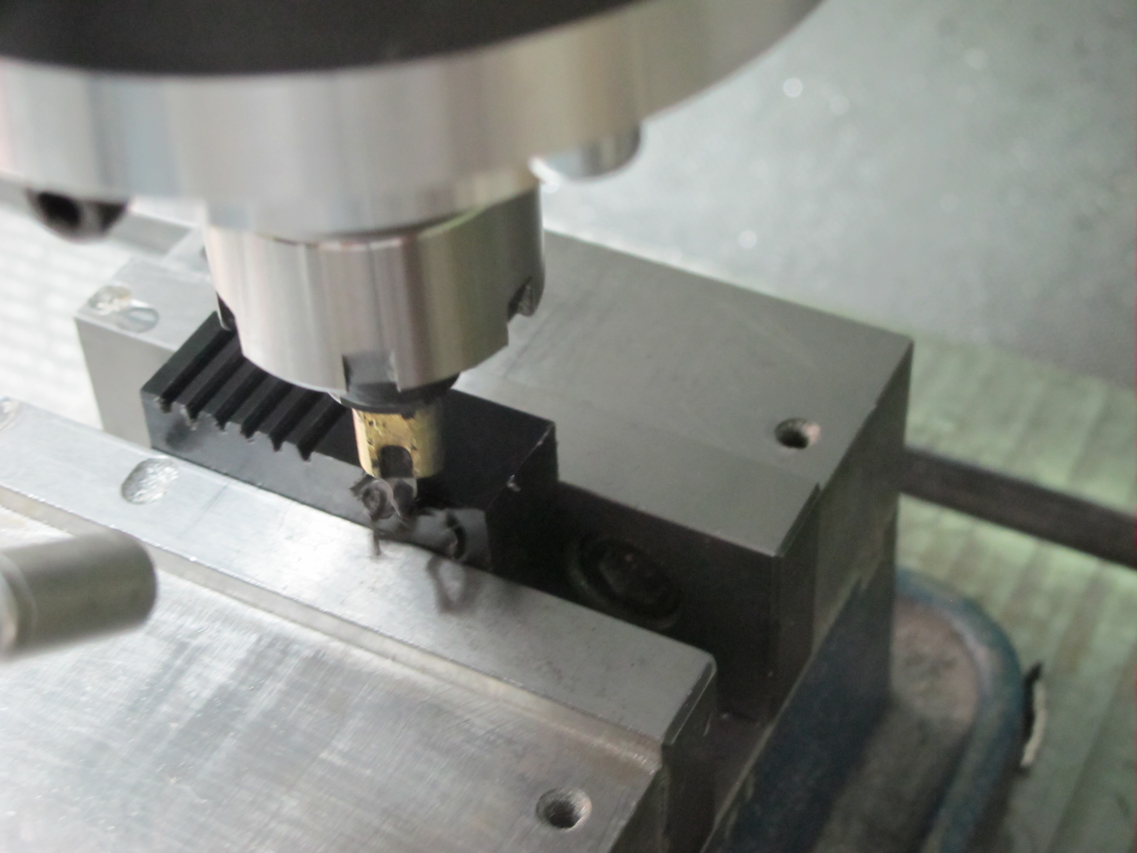

Попробовал построгать типо рейки, вышло очень даже хорошо :good:
скоро тест драйв косозубки :cheesy:

Таким макаром можно много чего делать, шпоночные разы пробивать и т.д. :)
По мягким материалам конечно можно
в принципе мне актуально пластики и дюрали, с ними станочек справится
Пока режим такой, для полиацеталя
подача 1.5 метра, съем по 0.2, глубина 2.25
на чистовой проход думаю занизить подачу
стружка чуть теплая
Сегодня хочу попробовать более мягкий пластик, раньше его фрезеровал этой же модульной фрезой
получалось не очень , облой был спереди , сзади и сверху по зубьям
На и по дюральки пройдусь, одна из шестерен планируется из этого материала

Николай, как обстоят дела с новым сменщиком? Запустил?
Новый сменщик ждет когда приедет новый стол под станок :)
А так все готово, кроме установки электроники и прокладки проводов

nik1 писал(а):на чистовой проход думаю занизить подачу
зря, как мне кажется. лучше глубиной играться
нікому нічого не нав'язую.
Последний проход получился 0.05 по глубине
Какая подача на строгальных станках по мягким материалам?
Я начилал пробу с 0.5м/мин , стружка мягкая , на 1.5/мин , стружка пожестче уже

Попробовал относительно мягкий пластик и дюральку
В общем строгание это вещь :good:
облой только на выходе, вход и вершинки зубов чистые, модульная фреза в этом плане гораздо хуже
Подача реально не особо влияет, ставил 2/мин, хорошо идет
глубина за проход 0.3
По дюральки за проход 0.1
фотки попозжа выложу

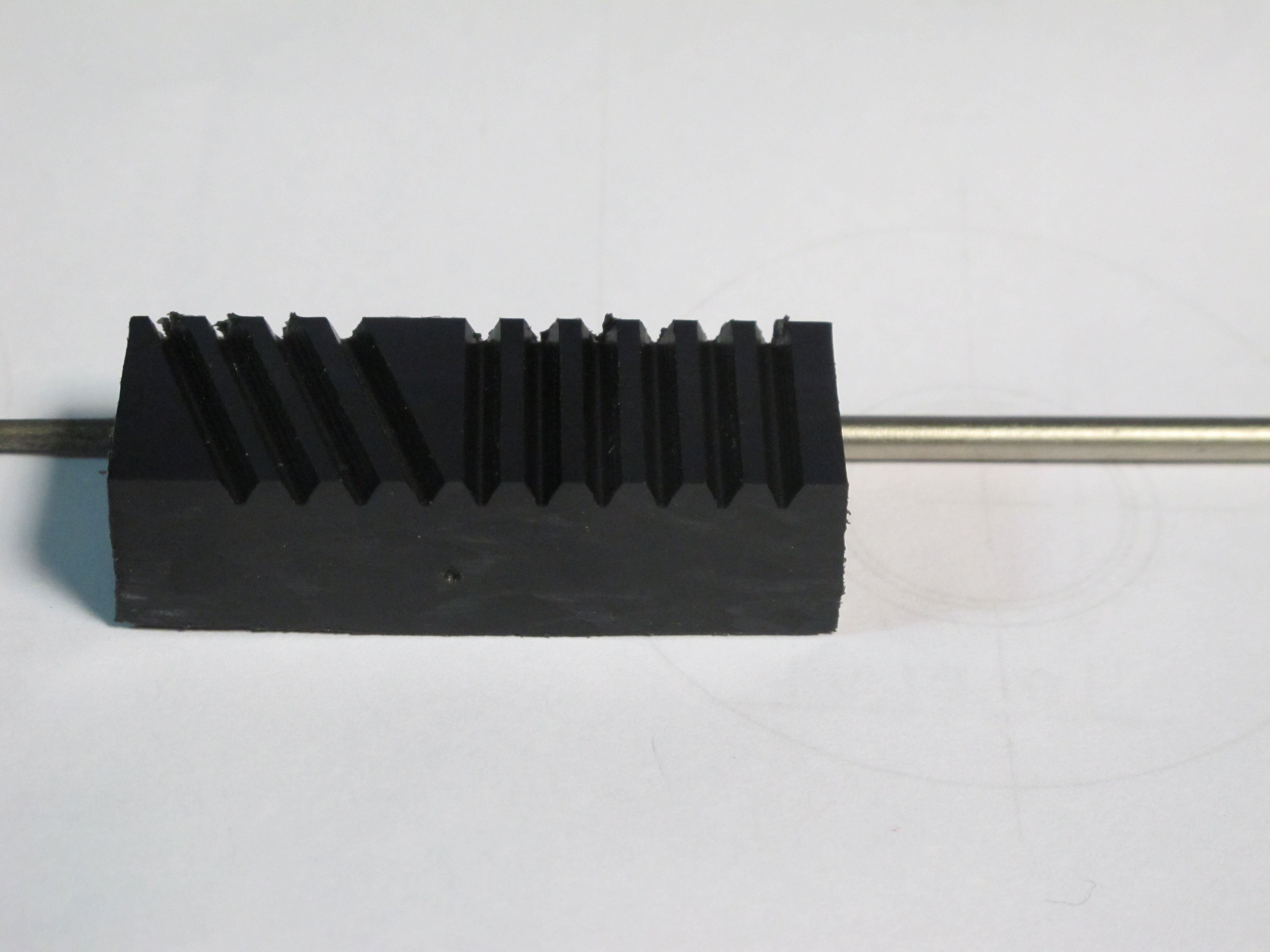

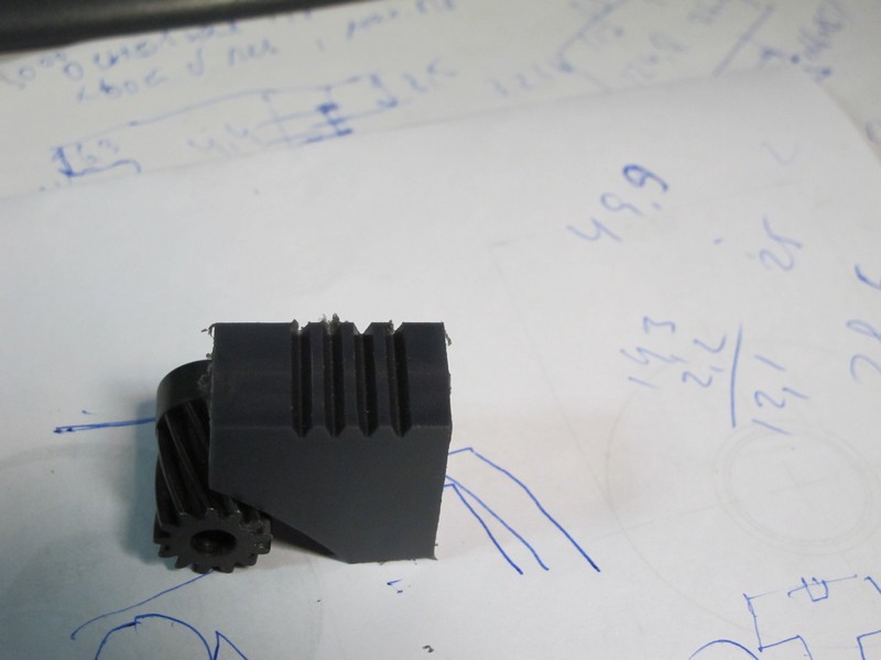

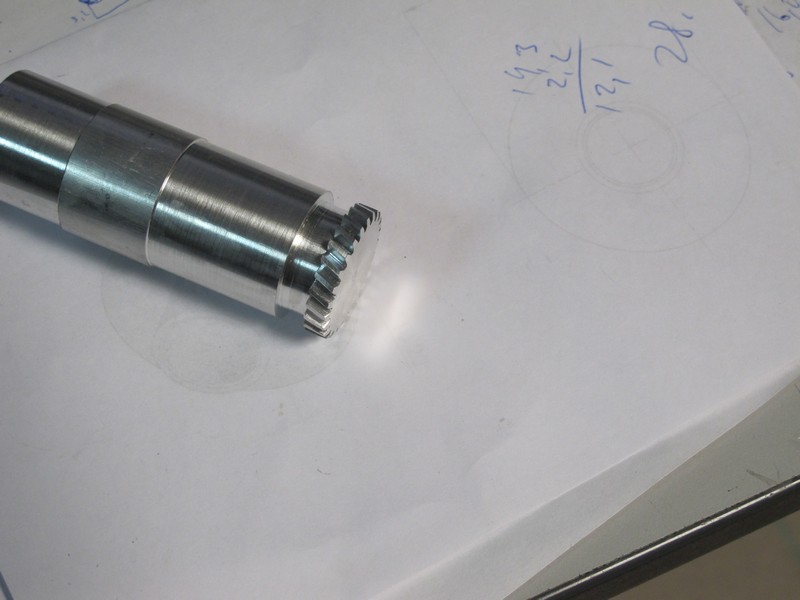

Попробовал сделать шестерню
Зубья вышли несколько шире , потому что резец для больших шестерней
В минусах - нужно делать смещение по оси У , в зависимости от угла резца
Либо надо как то паять так , что бы кончик резца был на оси вращения, но похоже это не реально
Еще надо научиться мерить шариками по делительному диаметру
фотки пробы на мягком пластике и шестерни из ала
пробовал капролон, качество не айс, надо острее резечик
проба.jpg (5662 просмотра) <a class='original' href='./download/file.php?id=93175&sid=60b4c875730204c9360dc43f68dd780d&mode=view' target=_blank>Загрузить оригинал (57.66 КБ)</a>
25т.jpg (5662 просмотра) <a class='original' href='./download/file.php?id=93176&sid=60b4c875730204c9360dc43f68dd780d&mode=view' target=_blank>Загрузить оригинал (63.72 КБ)</a>
