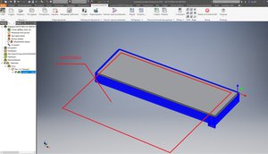

Сообщение sazn86 »
Подскажите как лучше из куска полосы алюминиевой отрезать кусок толщина 10мм. По идее нужно отрезать по одной линии, но такого нету. Можно по контура обрезать , задать размеры больше, что бы одну сторону резало, остальные по воздуху. Может как то попроще можно ?
MGG
Сообщения: 3403
Репутация: 1010
Re: SolidCAM
Сообщение MGG »
создать эскиз с конутарми
dtw.moscow@gmail.com
Makar32
Сообщения: 110
Зарегистрирован: 23 июн 2015, 15:50
Репутация: 47
Настоящее имя: Игорь
Re: SolidCAM
Сообщение Makar32 »
sazn86 писал(а):Может как то попроще можно
болгаркой) лобзик, и т,д ))
эскиз показывай!
линия ( инструмент по центру линии)
Re: SolidCAM
Быстрее будет почитать про G коды и руками в "блокноте"... :)
sazn86
Сообщения: 419
Зарегистрирован: 30 ноя 2016, 09:41
Репутация: 19
Re: SolidCAM
Сообщение sazn86 »
Вот как думаю отрезать , Ручками пока ни как, времени особо нету изучать G-код, хотя думаю там не так и сложно все это сделать ))). И SolidCam хорошо встал на Inventor , теперь наааамного удобнее. Что то мне не понравилось работать в solidwork)))
Безымянный.jpg (2530 просмотров) <a class='original' href='./download/file.php?id=154948&sid=5e3c5a4a17b7d0ff8d1ab123e6ce58b9&mode=view' target=_blank>Загрузить оригинал (292.5 КБ)</a>
Argon-11
Сообщения: 1955
Репутация: 461
Re: SolidCAM
Сообщение Argon-11 »
Если я верно понял, нужно с одного края отрезать кусок? Если да, то замкнутые контура не нужны, достаточно эскиза с одной линией, по которой и отрезать стратегией Profile (в русскоязычном SC, видимо, "Контур"?)
sazn86
Сообщения: 419
Репутация: 19
Re: SolidCAM
Сообщение sazn86 »
Ну да, обрезка по контуру, а так можно, что будет не замкнутый контур?
Argon-11
Сообщения: 1955
Репутация: 461
Re: SolidCAM
О том и речь, рисуете эскиз где нужно с одной линией и потом эту линию выбираете в качестве контура. Фрезу можно пустить как слева от линии, так и справа или по центру.

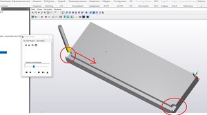

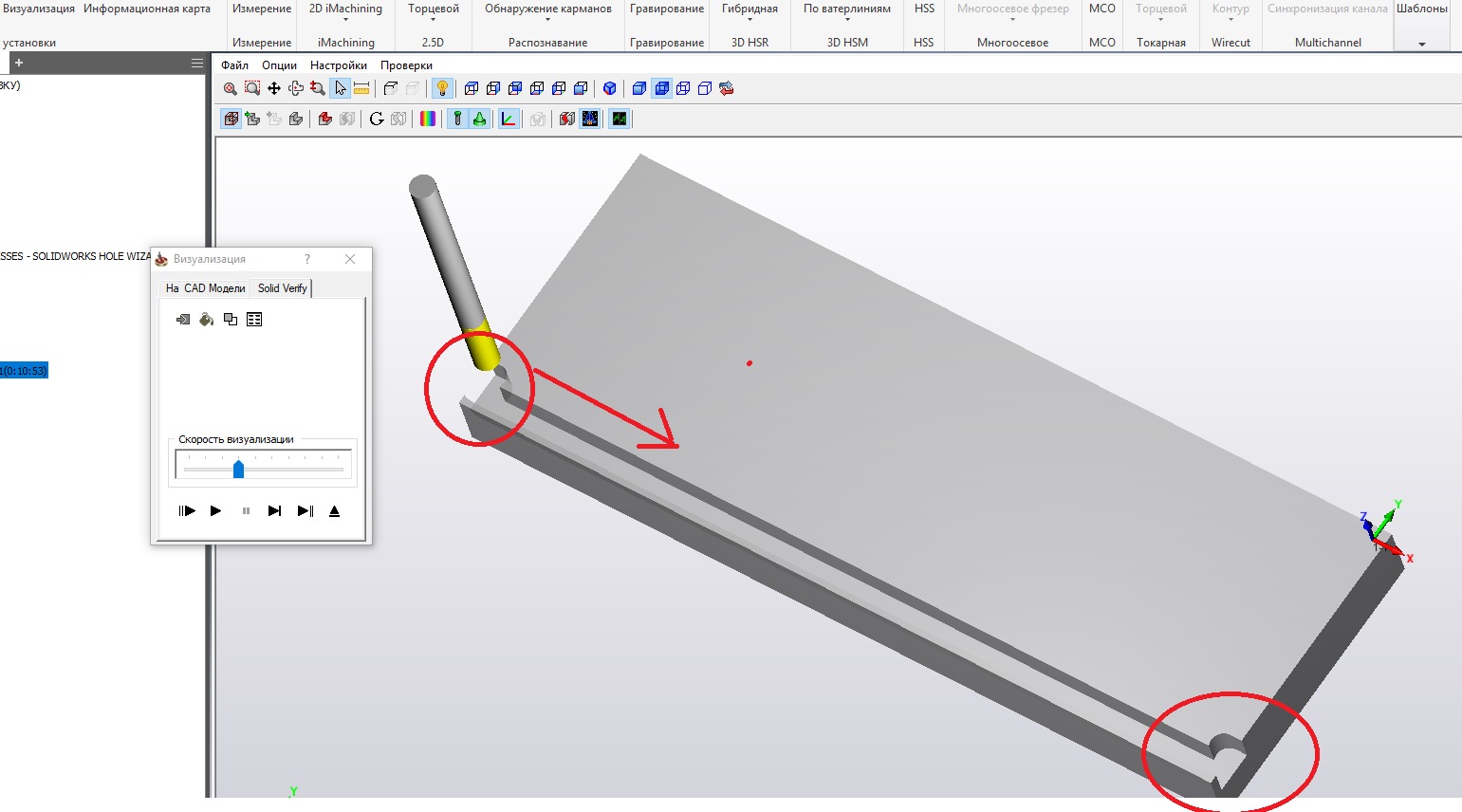

sazn86
Сообщения: 419
Репутация: 19
Re: SolidCAM
Сообщение sazn86 »
Как поменять направление реза? И для чего эти карманы? Для очистки инструмента? М как их убрать?
Безымянный.jpg (2499 просмотров) <a class='original' href='./download/file.php?id=154952&sid=5e3c5a4a17b7d0ff8d1ab123e6ce58b9&mode=view' target=_blank>Загрузить оригинал (175.43 КБ)</a>
sazn86
Сообщения: 419
Репутация: 19
Re: SolidCAM
Сообщение sazn86 »
С направлением разобрался, просто указал линию ближе к нужному краю.
