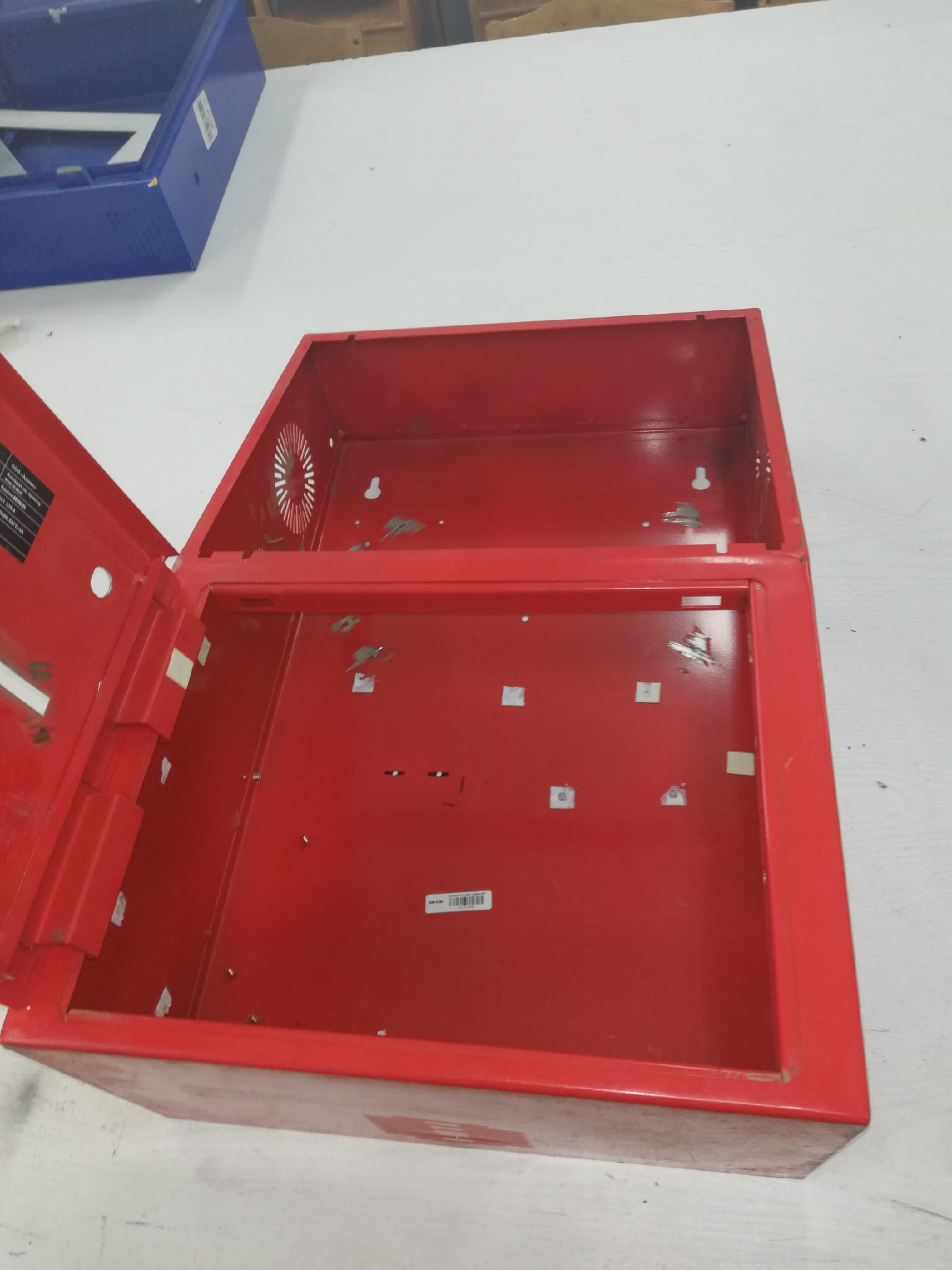

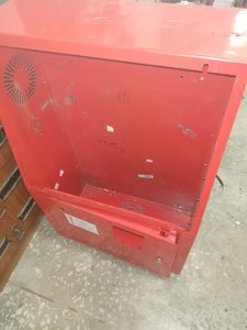

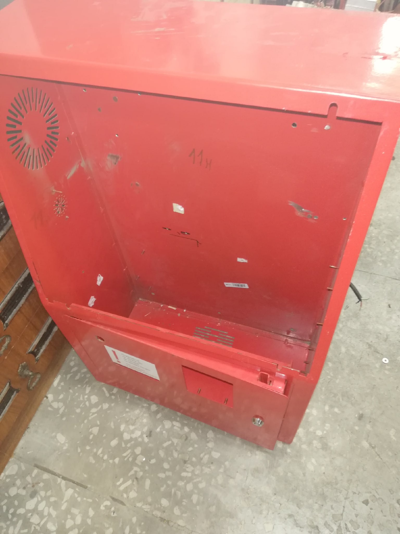

День добрый вопрос по изготовлению корпуса для электроники с автономным контроллером ЧПУ. попался такой корпус от платежного терминала. Хочу сделать сверху чтобы панель открывалась. Как это лучше реализовать. Былая идея вварить дверцу от распред щитка но по размерам не подобрать.
