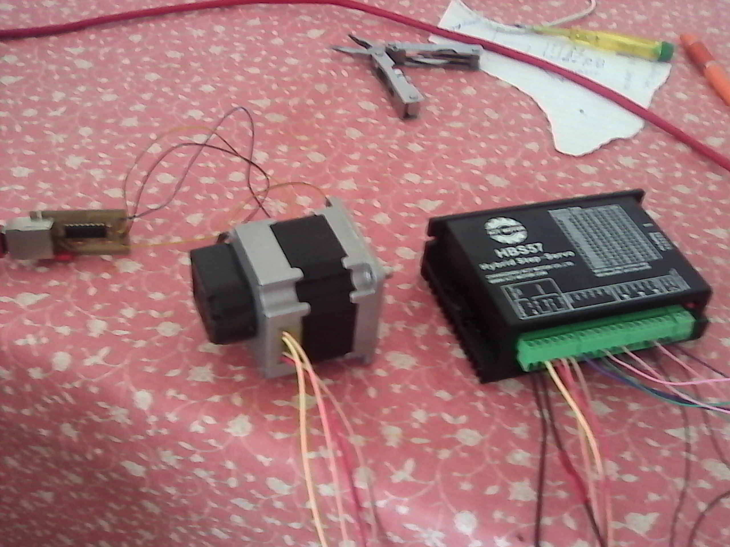

Всем привет,
Народ,кто нибуть имел дело с HBS57 от ACT?
если да,не подскажыте, какие Параметры за что отвачает,
купил себе oдин,так он или в aшибку выпадает,или со стала спрыгнуть желает.
Что делал,менял фазы шагового,менял сигналы с Энкодера,хачю дабавить,что Шаговый у меня не оригинал,
я его с Энкодером подружыл,или не очень,не хочет.
Игрался с настройками,ничего недабился.

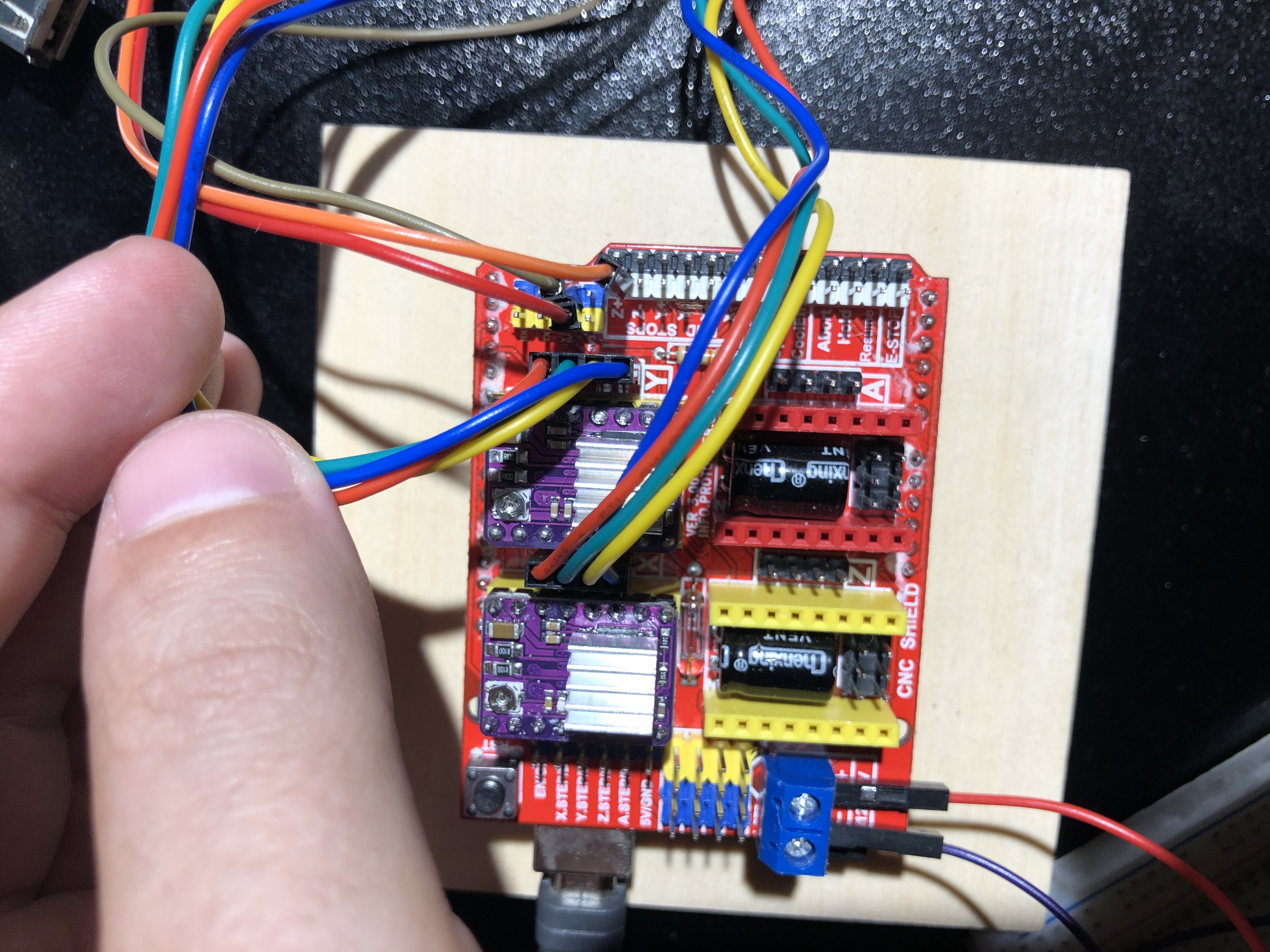

Друзья, уже второй день не сплю, плата CNC Shield, 2 NEMA17 и один серво MG90S. Arduino UNO.
программа и GRBL Controller и Ubiversal Gcode Sender при нажатии на кнопку перемещения оси Z раздается слабый звук на моторе Нема на оси Y, сервомоторчик Z молчит совсем (Моторчик работает - проверял). По оси XY Немы двигаются плавно. Что не так делаю? Или какой-то параметр не включен или перемычка на плате? Помогите разобраться, пожалуйста
D56B2F69-A26E-4036-BB31-A85F2284E826.jpeg (5192 просмотра) <a class='original' href='./download/file.php?id=182942&sid=4bc37cde8adf70265eb7ed527fd30f3d&mode=view' target=_blank>Загрузить оригинал (2.94 МБ)</a>
iiiatt3r писал(а):Arduino UNO.
Верная ли прошивка залита? (обычная GRBL не подойдет) Шим сигнал верно настроен для сервы? (В гугле ищем "grbl servo z axis")
https://www.youtube.com/watch?v=GP7H8h5_Kqc
https://www.youtube.com/watch?v=0ZHS_NbCDoQ
Вот ещё
И вот

Выдает ошибку при проверке компиляции :shock: :shock: :shock: :shock: :shock:

iiiatt3r писал(а):Выдает ошибку при проверке компиляции
В ошибках не подскажу, но бывает, что версия Arduino IDE нужна пониже, может плата не та быть выбрана. Ну и бывает глючной сама плата UNO. (в запасе желательно иметь ещё одну)
Иногда проще у гугла спросить.

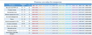

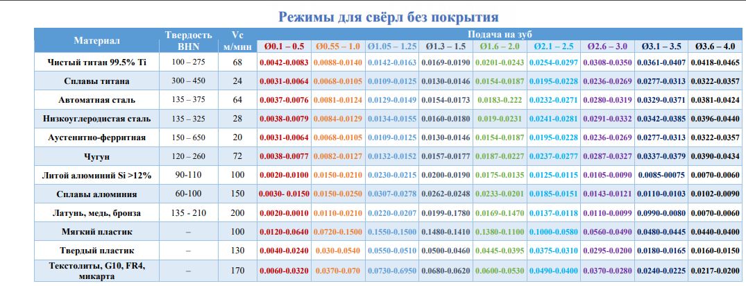

Всем привет.
Купил пару твердосплавных сверл 4мм (а Топинсити).
В таблицах указана подача на зуб для сверл.
В Walter Tools Calculator указана подача на оборот.
Подскажите, как из одного получить другое.
Я правильно понимаю, что если указана подача на зуб 0,05, то для сверла у которого два зуба подача на оборот будет 0,05 * 2, или я гоню?

Верно.

daemon78 писал(а): Я правильно понимаю, что если указана подача на зуб 0,05, то для сверла у которого два зуба подача на оборот будет 0,05 * 2, или я гоню?
Если это сверло , а не фреза, то странно указывать подачу на зуб.
Для выскоскоростного шпинделя подача может оказаться слишком высока, шпиндель остановится.
Делай ступенчатую пошаговую сверловку: по милиметру, максимум два сверли и поднимай сверло для очистки от стружки

xvovanx писал(а):Верно.
Спасибо за ответ, но Жаль ...
Судя по калькулятору надо сверлить на 8000 оборотах с вертикальной скоростью около 600мм/мин, мне кажется у меня сверлилка развалится на первых миллиметрах с таких космических режимов.
Надеялся, что я ошибался
daemon78
Сообщения: 1311
Репутация: 103
Сообщение daemon78 »
Mamont писал(а):Если это сверло , а не фреза, то странно указывать подачу на зуб.
Вот такая табличка у них висит
Сверла.JPG (4987 просмотров) <a class='original' href='./download/file.php?id=183157&sid=4bc37cde8adf70265eb7ed527fd30f3d&mode=view' target=_blank>Загрузить оригинал (127.3 КБ)</a>
Mamont писал(а):Для выскоскоростного шпинделя подача может оказаться слишком высока, шпиндель остановится.
Спасибо за совет, попробую

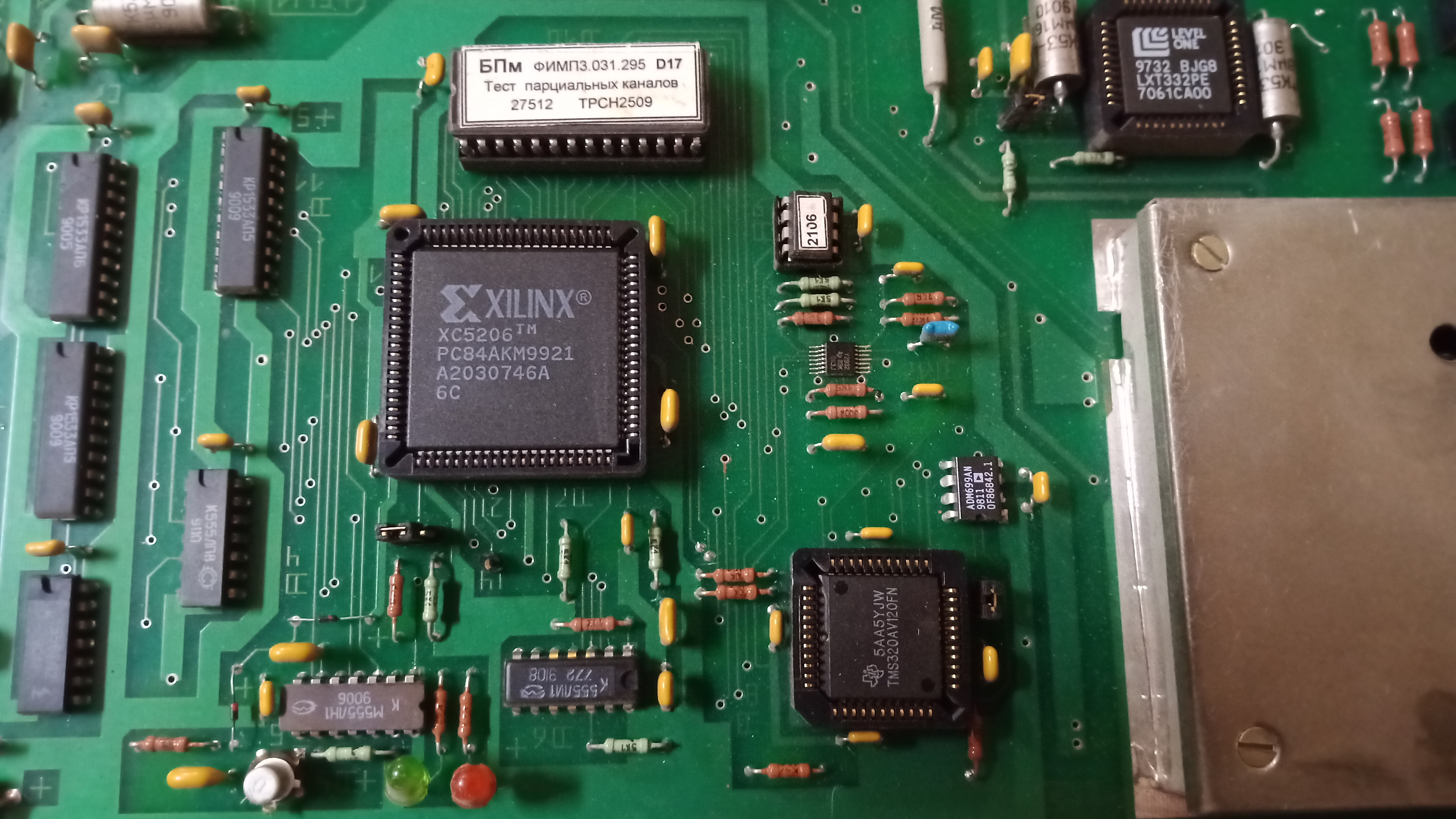

Уверен, что у подскажете. Привезли на утилизацию телевещательное всякое. Есть ли смысл оттуда добывать что-то из представленного?
IMG_20200626_105357_9.jpg (4852 просмотра) <a class='original' href='./download/file.php?id=183184&sid=4bc37cde8adf70265eb7ed527fd30f3d&mode=view' target=_blank>Загрузить оригинал (4.31 МБ)</a>
Сообщения: 3310
Kupfershcmidt писал(а):Привезли на утилизацию телевещательное всякое. Есть ли смысл оттуда добывать что-то из представленного?
Мне в свое время из кучи набранного всякого ЭВМ-телевизионно-связного-телефонного так ничего и не понадобилось, ну только вот радиаторы использовал от стабилизаторов и все... а еще алюминиевые корпуса от усилителей переплавил на шкивы для токарки

А как же золото, серебро? :hehehe:
