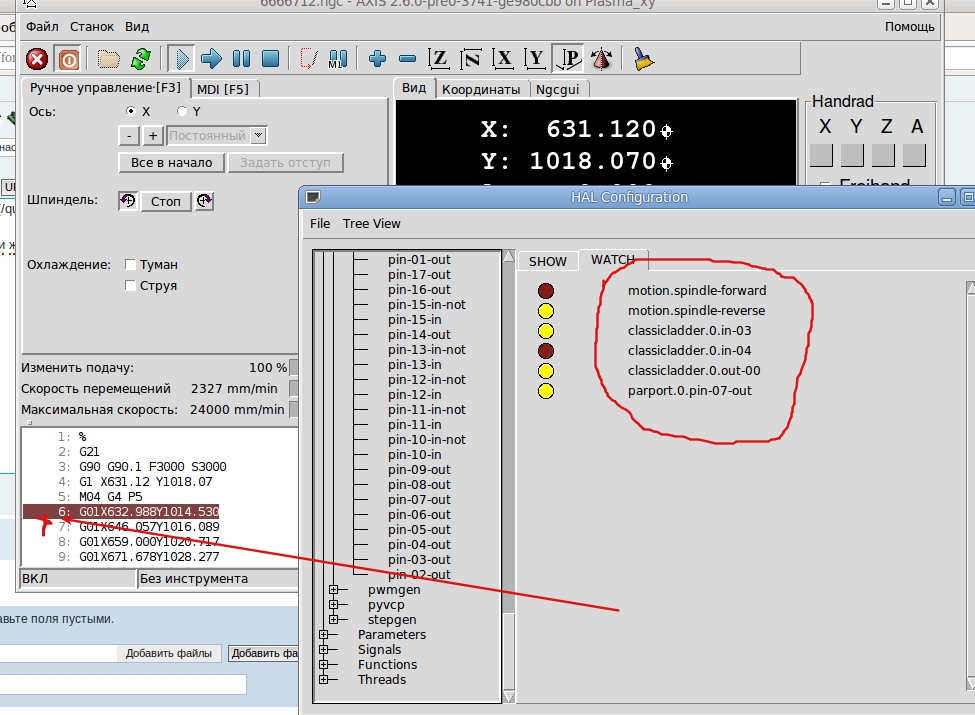

1240 писал(а):у меня в коде не М4 а М04
это должно быть все равно
1240 писал(а):все точно также подъехал и ждет
чтоб сдвинуться дальше - откройте в halshow все показанные пины
и сделайте скрин после прохождения М04 (как стрелкой показанно у меня):
Выделение(022).jpg (1672 просмотра) <a class='original' href='./download/file.php?id=12467&sid=60bacef53a2a479b90fa39dbf0cef739&mode=view' target=_blank>Загрузить оригинал (308.41 КБ)</a>

шпиндель не включиться - если не задать обороты S
надо в начало прописать S3000

Вы можете выложить watch list?
не могу найти все элементы

Сообщение 1240 »
да с s1000 плазма включилась ПЦ сработал
но дальше не едет

значит не забыть добавить в ини S3000 туда ,где G90.1 прописывали
будет в шапку добавляться в каждую прогу
1240 писал(а):но дальше не едет
тут вот какое дело :
надо таймеры и паузы выставить по времени опускания пц
сколько это длиться??
