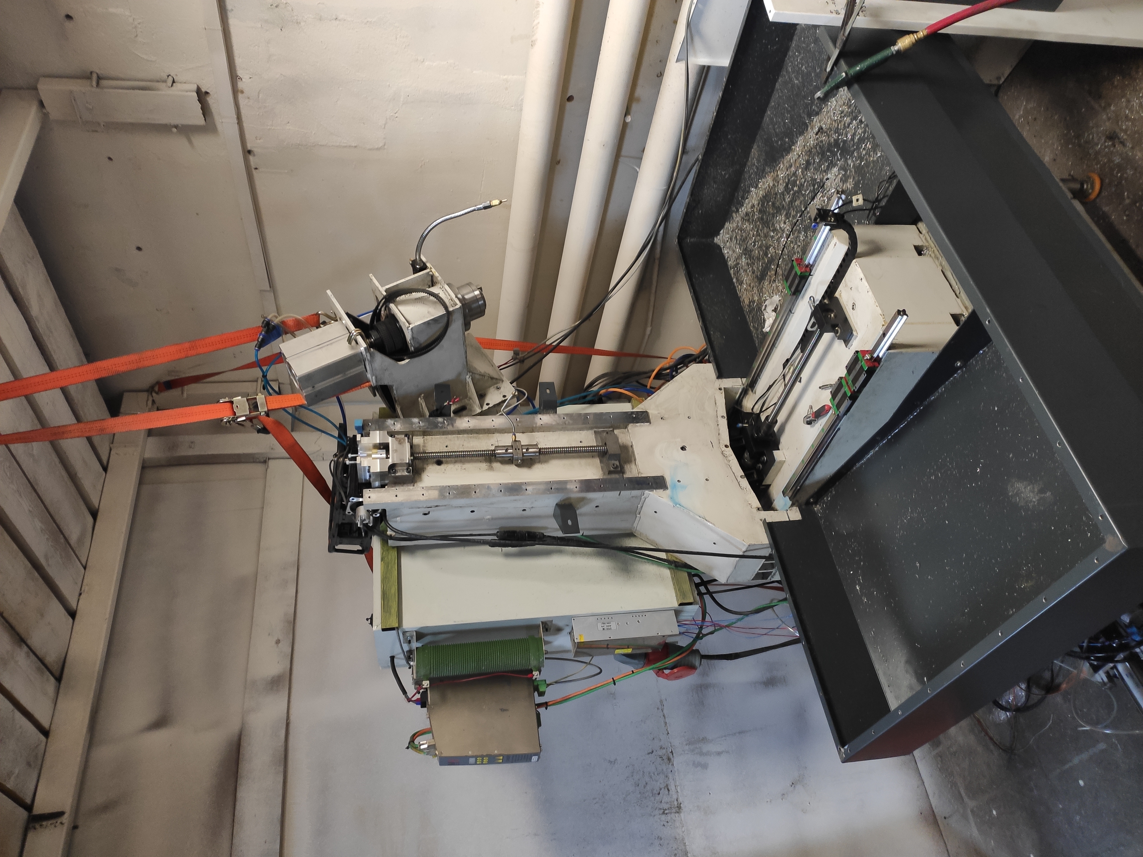

Yarrr
В связи с переездом, решил провести полное ТО станка, заодно геометрию проверить.
Вкратце, все очень хорошо, лучше чем ожидалось. Я опасался за салазки и колонну, так как это гибридная конструкция, но тьфу тьфу, все очень здорово себя показало.
Видео с замерами приложу попозже. Сейчас станок уже собирается, но во взорванном состоянии я сфоткал:
IMG_20210320_182602.jpg (2213 просмотров) <a class='original' href='./download/file.php?id=194018&mode=view' target=_blank>Загрузить оригинал (5.51 МБ)</a>
Не понятно как при смене флешки в телефоне, побились многие видео с обработкой на станке. Из того что сохранилось, сделал небольшую компиляцию:
https://youtu.be/iXoKRbe46AQ
