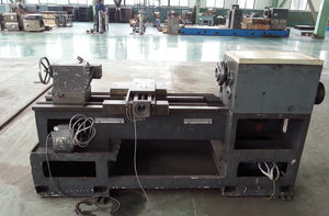

Со спины, мало кто видел
20140919_163655.jpg (3429 просмотров) <a class='original' href='./download/file.php?id=90930&sid=e7d8042290355f6890cbbbfee3e6a005&mode=view' target=_blank>Загрузить оригинал (5.85 МБ)</a>

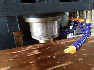

Шпиндель
20140913_155306.jpg (3394 просмотра) <a class='original' href='./download/file.php?id=90944&sid=e7d8042290355f6890cbbbfee3e6a005&mode=view' target=_blank>Загрузить оригинал (2.81 МБ)</a>

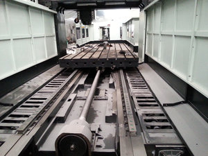

Портальник, долго собирался
20140913_161956.jpg (3347 просмотров) <a class='original' href='./download/file.php?id=90946&sid=e7d8042290355f6890cbbbfee3e6a005&mode=view' target=_blank>Загрузить оригинал (3.73 МБ)</a>

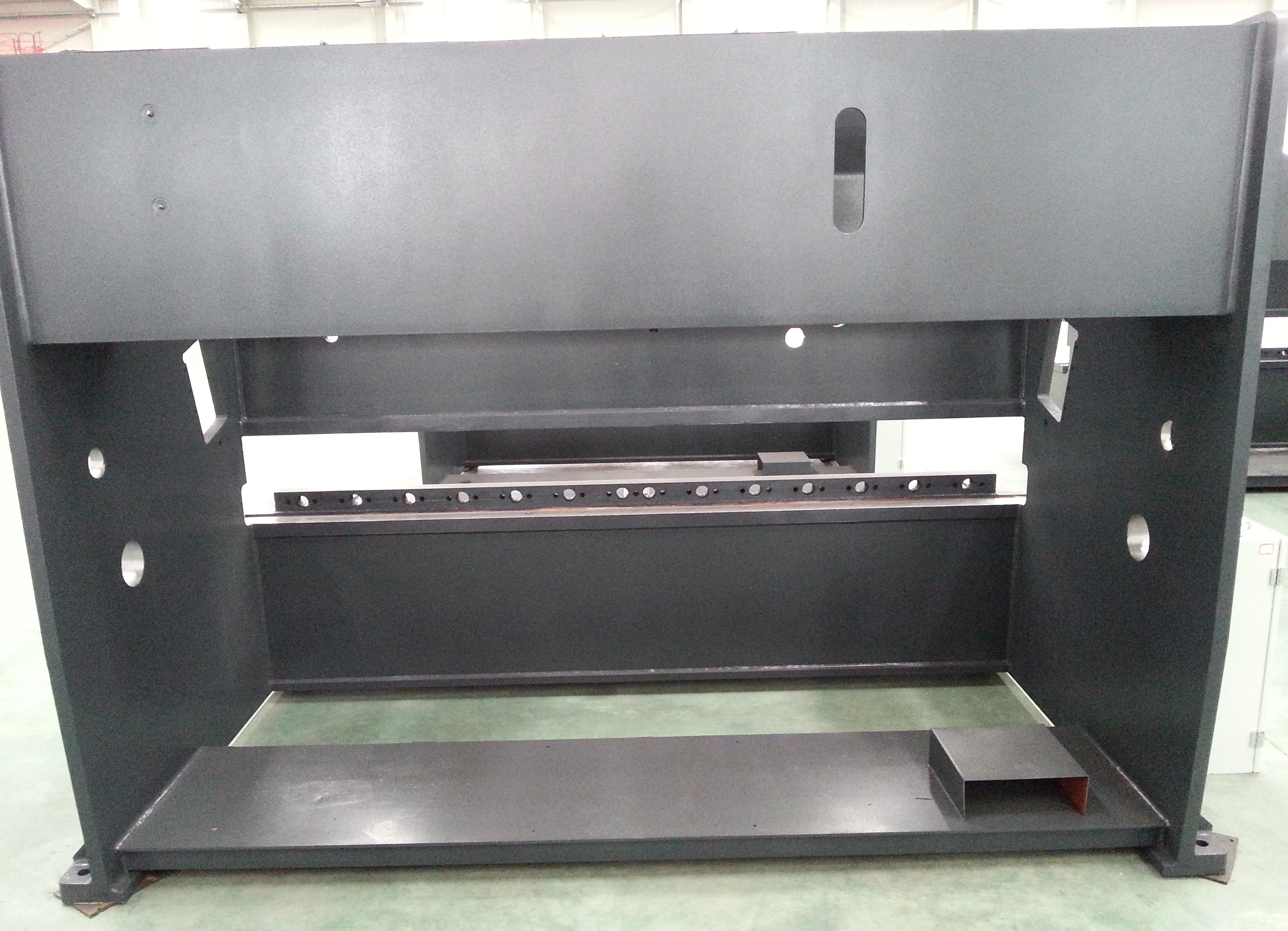

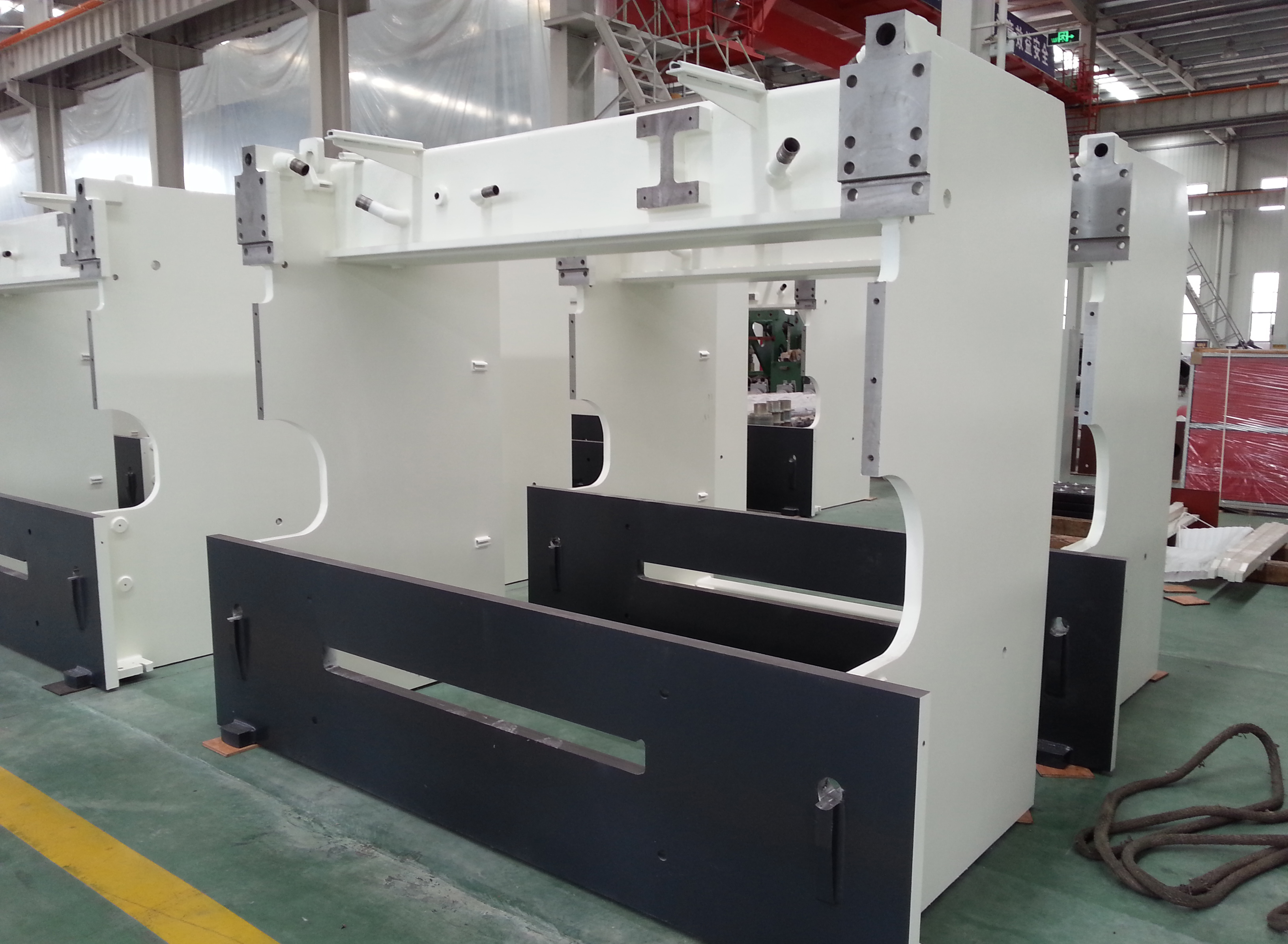

пресса Гидравлические. Кишки (сталь, сварные)
20140925_135302.jpg (3333 просмотра) <a class='original' href='./download/file.php?id=90948&sid=e7d8042290355f6890cbbbfee3e6a005&mode=view' target=_blank>Загрузить оригинал (3.09 МБ)</a>
20140925_135505.jpg (3333 просмотра) <a class='original' href='./download/file.php?id=90949&sid=e7d8042290355f6890cbbbfee3e6a005&mode=view' target=_blank>Загрузить оригинал (2 МБ)</a>
20140925_140413.jpg (3333 просмотра) <a class='original' href='./download/file.php?id=90950&sid=e7d8042290355f6890cbbbfee3e6a005&mode=view' target=_blank>Загрузить оригинал (3.13 МБ)</a>

Да, листогиб. Я там выше, не то написал
NKS
Сообщения: 2464
Репутация: 1233
Откуда: Волгоград
Re: Кишки станков
Сообщение NKS »
Первая фотка больше станину гильотины напоминает. Скорее всего так и есть.
А вот на оставшихся фотках вызывают недоумение вырезы в станинах листогибов. Они очень некисло прослабляют конструкцию. У нас 3 листогиба турецких (1,2метра, 2мерта, 3метра) стоят. У них таких вырезов нет. И то, при гибке листа толщиной 4мм на всю длину, по центру не догибает. Правда там ещё система "бомбирования" стоит, компенсирующая деформацию станины.
RADIUS-RU
Сообщения: 59
Зарегистрирован: 20 сен 2016, 11:18
Репутация: 45
Откуда: Москва, Йошкар Ола, 北京
Re: Кишки станков
Сообщение RADIUS-RU »
Вырезы, два симметричных по бокам, как баранки?
Так вроде они определяют рабочее поле (изгиб заготовки, то есть место для неё)
