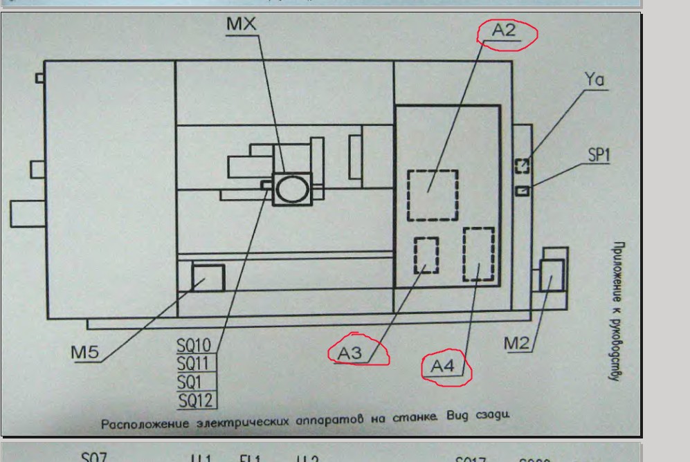

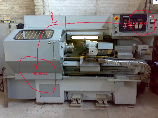

Lexxa писал(а):например тот же 16А20ф3 с нц-31. То длину проводов Uзадания там особо никто не уменьшал.
да - хотел тот же аргумент привести

1) это не 16А20Ф3, это вроде бы 16Б16Ф3
2) то место куда ты указал, там с другой стороны двигло, к которому приходят силовые.
3) привод там стоит с правой стороны, как сейчас смотрим в большом шкафу и провода там короткие.
Вот этот аргумент надо было привести. (для просмотра содержимого нажмите на ссылку)
4) аргумент "за" еще и длина проводов от тахогенераторов в станках с болгарскими приводами. Уж этим точно никто не парится)))

Добавлено: 10 окт 2012, 16:34
Это 16Б16
делаю именно к ним
там куда показал - сзади конечно - привода ("приводы" наверно правильней)
сегодня их прикручивал - так что еще не успел забыть :)

чет ты мне сказки про месторасположение приводов рассказываешь.
или мы понятия путаем
Re: MyGUI
Добавлено: 11 окт 2012, 06:54
пока дома - покажу тебе картинки из сказки паспорта :) :
если смотреть сзади - у нас 2 шкафа:
слева с электроавтоматикой (888 реле ,пускатели головы, б\п и пр.)
справа наш шкаф с приводами (кемтор,кемток, дроссели,транс на возбуждение МР,транс на выход двухкоординатного привода подач,пускатели приводов)
Выделение(027).jpg (3235 просмотров) <a class='original' href='./download/file.php?id=8455&mode=view' target=_blank>Загрузить оригинал (123.08 КБ)</a>
Выделение(028).jpg (3235 просмотров) <a class='original' href='./download/file.php?id=8456&mode=view' target=_blank>Загрузить оригинал (137.77 КБ)</a>
паспорт не на мой конкретно станок-но суть такая же
(когда то будут еще и фото)

Lexxa
а, ну так я и говорю, что в шкафу приводы стоят, а никак не внизу. M5 то это ж дигатель, с его расположением я ошибся.
