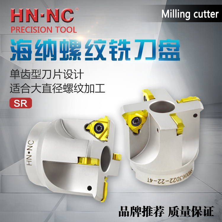

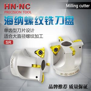

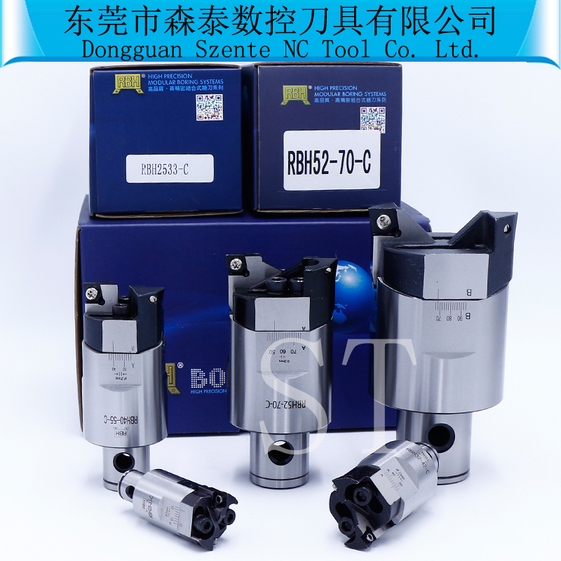

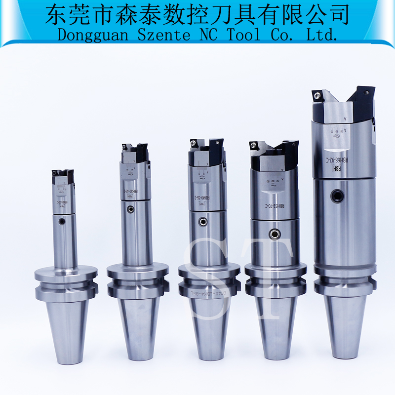

На днях из интересного, такое ожидаем
TB2Hu_IXMfHK1Jjy1zbXXahRFXa_!!2365052392.jpg (5792 просмотра) <a class='original' href='./download/file.php?id=163123&sid=af4e6a547de6c59f085dfc102565ef90&mode=view' target=_blank>Загрузить оригинал (332.54 КБ)</a>
TB2ZiLHXL_HK1Jjy1zeXXcfjpXa_!!2365052392.jpg (5792 просмотра) <a class='original' href='./download/file.php?id=163124&sid=af4e6a547de6c59f085dfc102565ef90&mode=view' target=_blank>Загрузить оригинал (434.04 КБ)</a>
TB249tLXdrgFuJjSspkXXcc2pXa_!!583770215.jpg (5792 просмотра) <a class='original' href='./download/file.php?id=163125&sid=af4e6a547de6c59f085dfc102565ef90&mode=view' target=_blank>Загрузить оригинал (329.73 КБ)</a>
