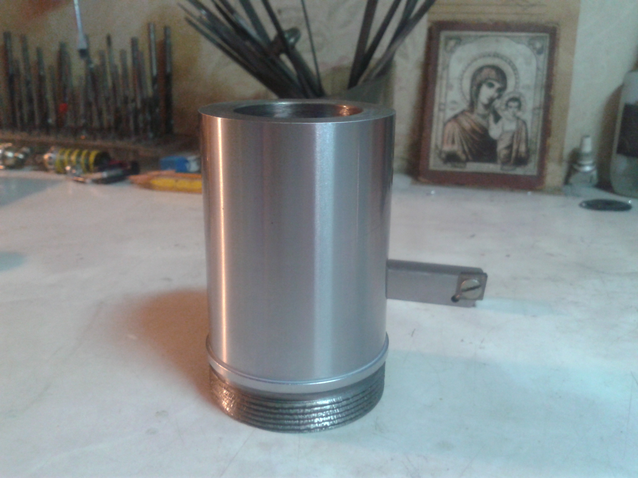

Уже пятый месяц пошёл...в общем супротив усих законов кибэрнэтики сегодня свезло .Попал в 2.5 микрона по всей длине гильзы.
На окнах микрончик добавился,но ниче - это первая ласточка. С правкой камней по прежнему плохо ,не довел до ума. Камни ищу.
Нашел в закромах мелкий камень ,какой то мелкозернистый и черный (то ли эльбор,то ли алмаз). Лень было точить новую
оправку в шпиндель,да на пробу камня не хотелось снимать стандартную. В итоге прикрутил к оправке еще плюс 30 миллиметровую
восьми в диаметре и к ней приклеил камень. Камень десять в диаметре и лупил пол миллиметра. Даже не стал править,это какой то треш....
и оправка чуть ли ни к соседям в квартиру и камень один одинёшенек с позорным биением ,а на выходе гильза с начальным биением
в полторы сотки вышла в пару микрон. Рябь на повернхости есть (камень же бил),чистота не супер финиш,борозки в лупу видны.
Самое главное - это у меня будут соосные поверхности ,а не перекрещивающиеся и как попало по центру. Выхаживал долго,минут
двадцать (35-45) двойных ходов. На чипе спросил у одного человека и он мне напомнил про параллельность осей шпинделей
направляющим стола. Косячок за мной имеется...теперь с легкой душой буду стремиться выводить параметры в нормы точности .
Оказывается есть еще скрытый резерв :) .

Re: Маленький шлифовальный из полимергранита
Чем измерения проводил?
Chili писал(а):не круглость где то микрошка
Chili писал(а):конусность в районе сотки

Щас сфоткаю... С конусностью я "попал",хрома было впритык.Можно лучше,но в другой раз .

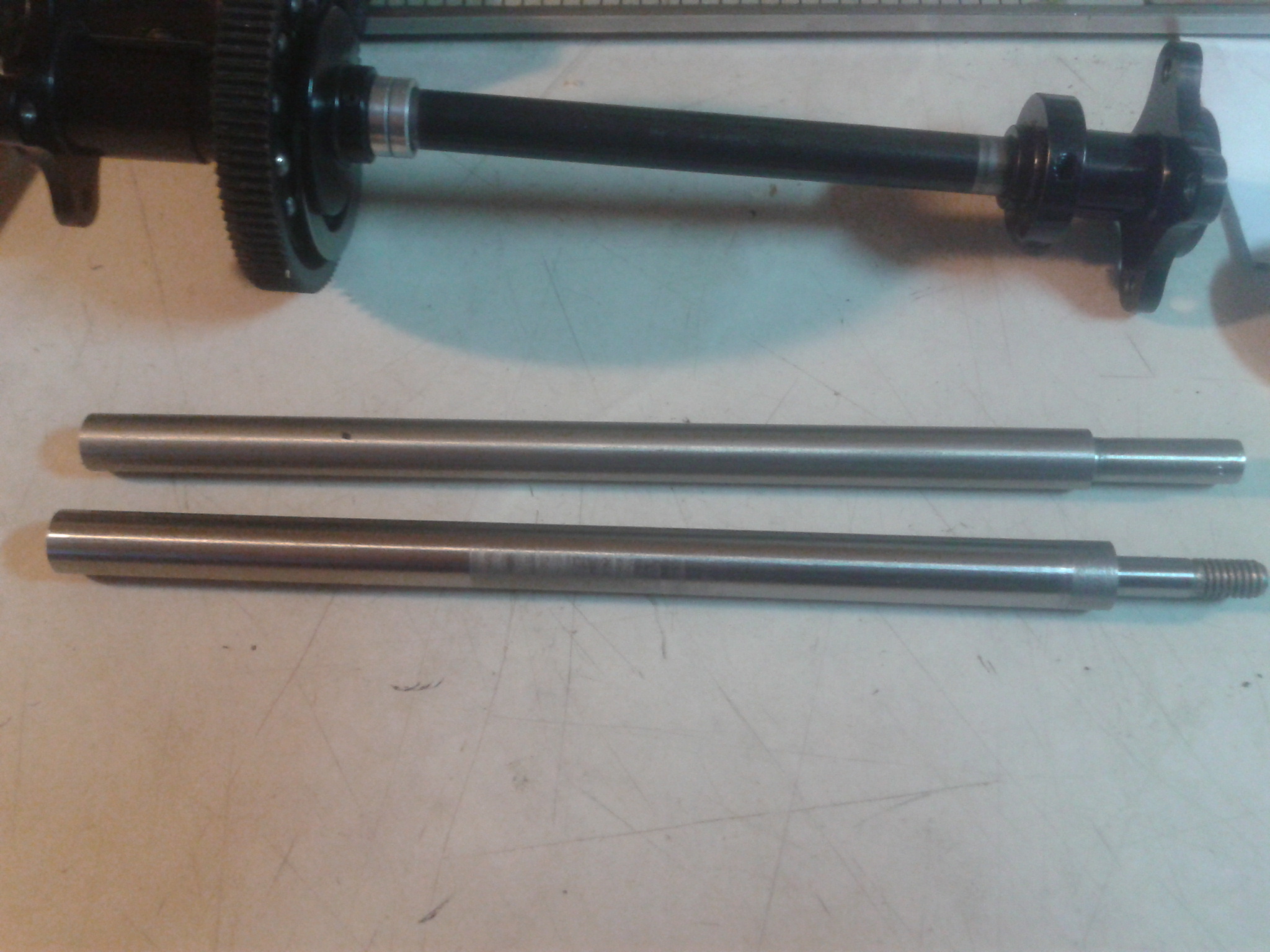

Братухе прилетела мелкая шабашка на модельки)).В итоге шлифовать всё равно мне :hehehe:
Один вал 9ХС (пока использовал как фальш-вал для настройки по конусу).Второй титанище.
Круга подходящего под титан нетю :wik: Обычным белым электрокорундом вышло.По серёдке
абизяна есть в 6 микрон элипса,но не критично(не рабочая). По краям подши стоят,вот там до 2 микрон стрелка дрожит
спишем на круг :hehehe: Дробь есть,круг не балансировал и шпиндель слабоват по критерию жесткости.
Длина шлиф участка 106 мм,диаметр 6.32 мм. Сталь даже без выхаживания чешит намного лучше,там стрелка бульбулятора
дрожит в пределах микрошки.
нижний вал на фотке стальной (6775 просмотров) <a class='original' href='./download/file.php?id=186039&sid=8327a8339fd8ccbb01235e282c040fac&mode=view' target=_blank>Загрузить оригинал (638.3 КБ)</a>
ещё предстоит калить и опять шлифовка (6775 просмотров) <a class='original' href='./download/file.php?id=186040&sid=8327a8339fd8ccbb01235e282c040fac&mode=view' target=_blank>Загрузить оригинал (666.49 КБ)</a>

Эд, для чего шлифовка до закалки?
Chili писал(а): Щас сфоткаю
Смотрел видео Дядьки Максима, он там подши для шлифовального сам делает, так вот приборчик у него шарики мерять - от касания и дуновения уже начинает плясать. думаю у вас так же, при том что микрометр ваш руками крутить надо, а это тепловое расширение. В общем я к чему, если сегодня прибор кажет микрошу, то не факт что так и есть) может меньше, может больше, слишком много факторов влияет

Коль,я тупо настраивал конусность ,можно было бы и по титановому валу.

Илья,о том ,что погрешность измерения ручками и сопутствующими условиями может колебаться и спокойно доходить от двух микрон -эт мы в курсе. Мне важно в данный момент геометрия. Абсолют и в лабораториях не простая задачка. Я согласен с тобой,но если бы я не умел доводить железки ,то мы бы спорили до утра)).Просто в запасе нужно иметь и другой способ контроля)).

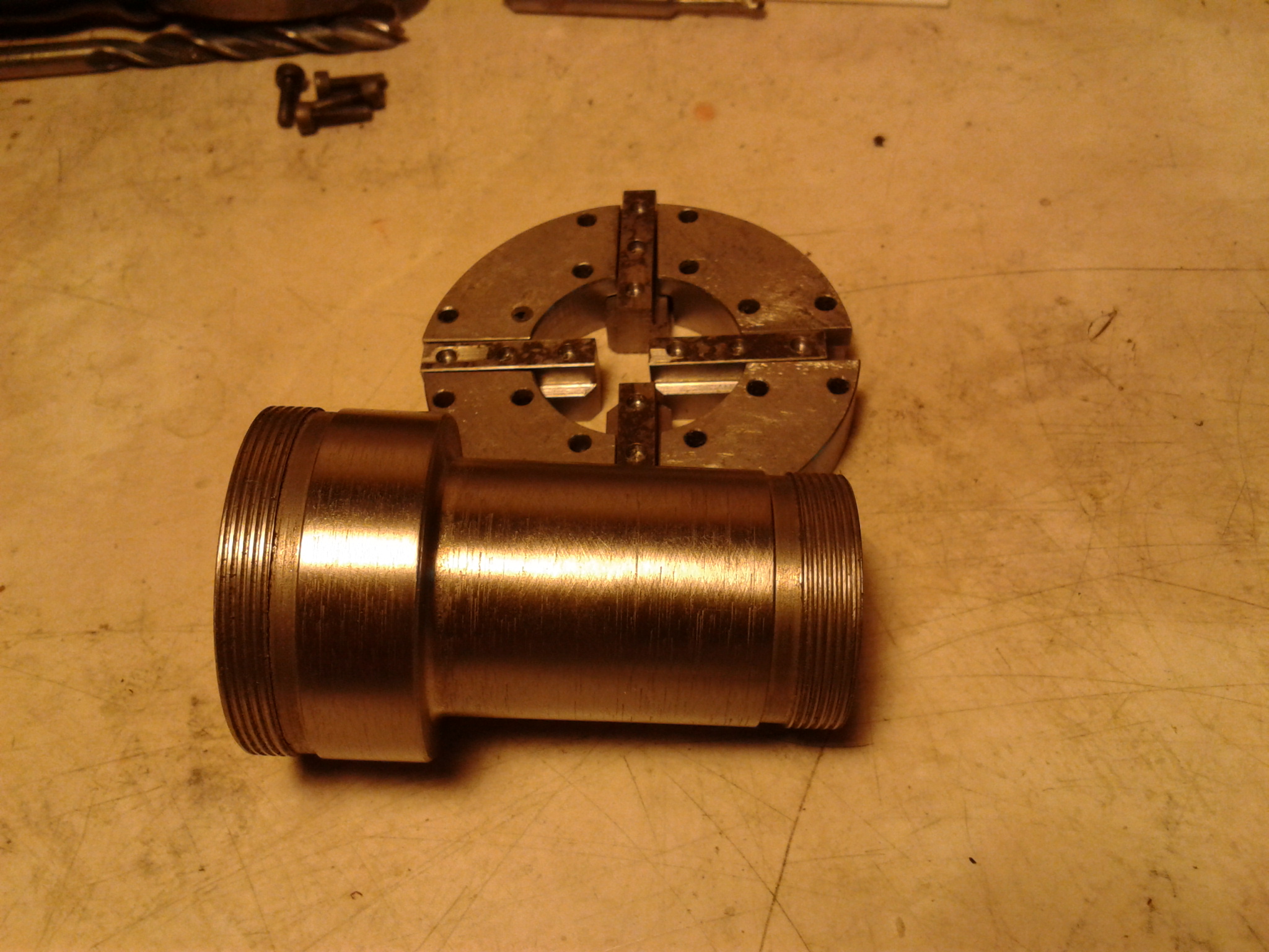

Прошлифовал второй вал из 9ХС . Калили сами,поводка примерно 0.1 - 0.12 мм. Получился стеклянный)),в духовке пожарили...в общем в районе 60 единиц по надфилю примерно... В отличии от титанового никаких абизян по середке вала нет . Вложилось поле в пару,тройку микрон,дробление есть .Сделал так же заготовку корпуса шпинделя,потом шлифовка по верху и внутри по конусам. Вал - шпиндель планирую 20 мм (всяко лучше 12мм). Будем пробовать бороться со всем подряд))....жесткость ,вибрации. Вот какого исполнения должен быть конец шпинделя под камни еще не придумал,пока мечусь ,как абизяна.

Токарный у корешей эллипсит уже прилично, только шлифовать все подряд)) (6531 просмотр) <a class='original' href='./download/file.php?id=186472&sid=8327a8339fd8ccbb01235e282c040fac&mode=view' target=_blank>Загрузить оригинал (810.42 КБ)</a>
