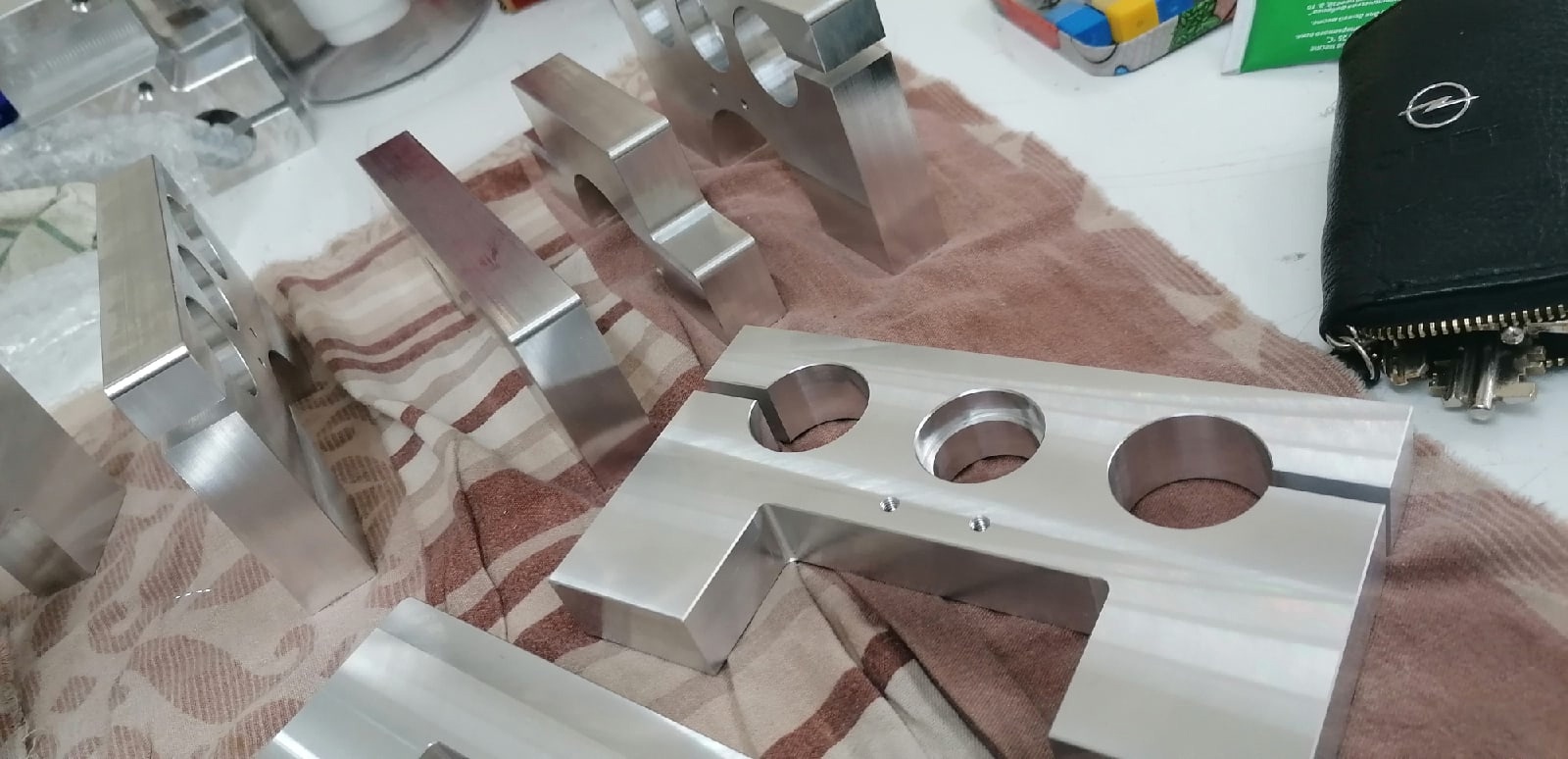

Получил сегодня сковородочку ER20. Отличная штука. Спасибо!
photo_2021-02-18_14-17-18.jpg (5009 просмотров) <a class='original' href='./download/file.php?id=192422&sid=1e90482965b0d82ac330e06e5252434b&mode=view' target=_blank>Загрузить оригинал (102.85 КБ)</a>

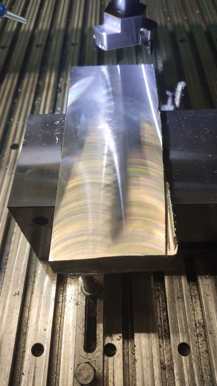

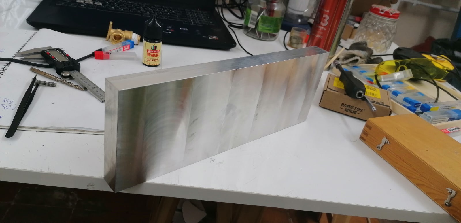

Брал сковородку три-четыре месяца назад.
Уже обработал пару десятков квадратных метров.
Пока даже пластины не развернул.

Работал с коксонаполненным фторопластом Ф4К20 - пластины в хлам за одно применение.
Будьте осторожны, надо в ценник за обработку сразу накидывать ценник за новый инструмент.
