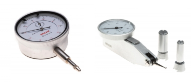

Hugo, если есть часовой индикатор то можно выставить, с двумя удобней, да и станок есть чтобы приспособу сделать
Re: первый мой станок!
Добавлено: 05 июл 2019, 11:47
Hugo
Samodelkin 88 писал(а):
Hugo писал(а):Есть какие хорошие простые варианты,чтобы шпиндель выставить?
Какая измериловка есть в наличии?
Вот такие есть, еще есть дигитальный с микронной точностью
Часы.jpg (3147 просмотров) <a class='original' href='./download/file.php?id=165858&mode=view' target=_blank>Загрузить оригинал (29.38 КБ)</a>

Вам не обязательно нужен двухголовый. Можно и на одном выносе (любом самодельном даже) выставить шпиндель. Просто крутить больше придётся.
Принцип-то простой - индикатор должен показывать одинаковую величину относительного отклонения от стола (который должен быть, ровным, не забывайте, иначе всё будет не так радужно, как на видео)
На видео у Дядьки Максима за аксиому взято то, что стол ровный (базовая поверхность) К КОТОРОМУ нужен перпендикуляр в виде оси вращения шпинделя.
Купить такой можно у Макса (участник форума с ником frezeryga)
Думаю, вы знакомы :)

Если Z перпендикулярна, а завален только шпиндель, то для начала хотя бы по его корпусу можно выставить, просто уперев индикатор и гонять вверх вниз. Или по скалке

Hugo, ну там суперической точности не требуется, или с одним индикатором выставь как нонстопыч писал, просто с двумя удобней.
Добавлено: 05 июл 2019, 12:36
Выставлять надо не относительно стола, а относительно поверхности, проточенной на том же станке тем же шпинделем. Иначе можно спутать неперпендикулярность оси шпинделя с перекосом оси Z относительно плоскости XY. Это разные вещи.

Сергей Саныч писал(а):Выставлять надо не относительно стола, а относительно поверхности, проточенной на том же станке тем же шпинделем. Иначе можно спутать неперпендикулярность оси шпинделя с перекосом оси Z относительно плоскости XY. Это разные вещи.
Re: Нужна помощь по проекту фрезера по дереву. #462
https://www.youtube.com/watch?v=lB4_oMBKatY
Хороший вариант!
Сергей Саныч писал(а):Иначе можно спутать неперпендикулярность оси шпинделя с перекосом оси Z относительно плоскости XY. Это разные вещи.
Я думал, что ось Z как стоит - неважно, главное шпиндель чтобы был перпендикулярно столу, т.е. надо только его выставить... а теперь еще как я понял надо еще всю Z-тку мерить и выставлять? дааа уж

Hugo писал(а):главное шпиндель чтобы был перпендикулярно столу
Оську Z выставляют по угольнику. Угольник ставят на стол. К оське Z крепят индикатор, и упирают его в вертикальную часть угольника. Ну и катают ввер-вниз.
У того же Макса на его канале дофига таких измерений и показаний :)
А шпиндель - это по факту выставление хомута для шпинделя на плите от оськи Z

Перпендикулярность шпинделя столу дает ровную поверхность при обработке торцом фрезы.
А не перпендикулярность направляющих по Z даст уход в сторону при опускании Z.
При неперпендикулярности Z 0.1мм на 100мм при вырезании 30мм будет уход 0.033мм. На нежестких станках отгиб фрезы на таком вылете может быть на порядок больше
Добавлено: 05 июл 2019, 13:38
главное не нарушать последовательность.
1)прямолинейность осей
2)перпендикулярность осей
3)перпендикулярность шпинделя плоскости осей X,Y
нарушив последовательность или пропустив пункты правду можете не найти и долго плясать с угольником и в итоге кинуть индикатор в стену.
