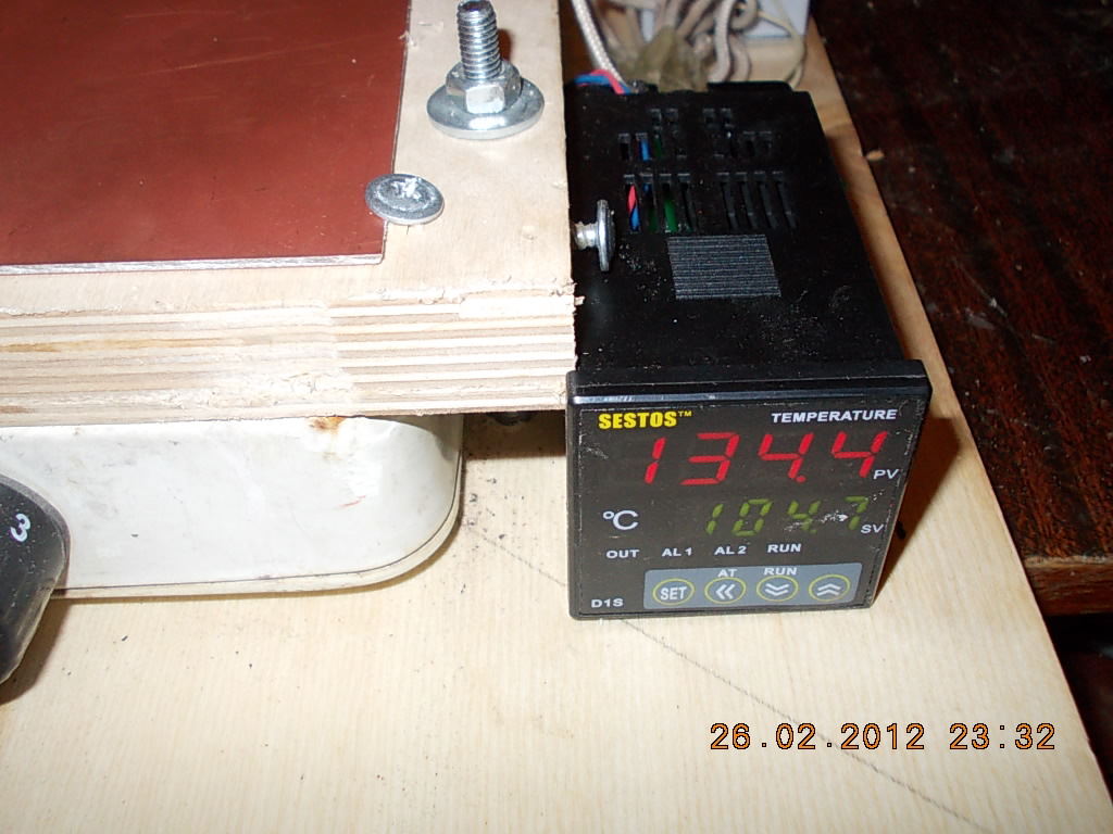

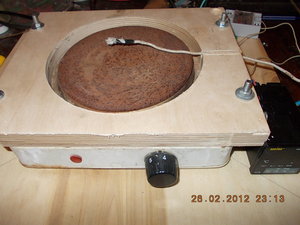

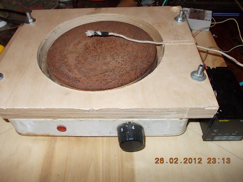

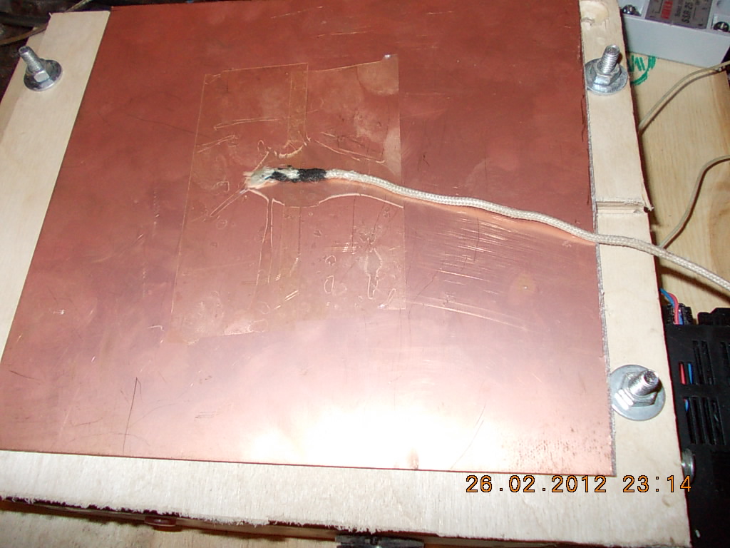

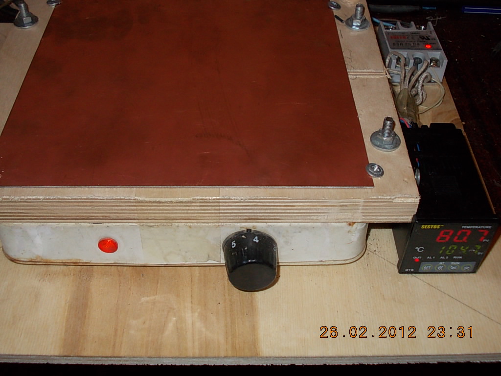

Для Коли решил сделать фоторепортаж, как сделать горячий стол из под тем что волялось под рукой :D
А у нас завалялось:
1. куски фанеры
2. ЧПУ для их вырезания
3. китайская чудо электропеШка
4. PID температурный регулятор
5. термопара
6. SSR реле оно же твердотельное реле
7. всяка мелочь типо фольгированного гетинакса
01.jpg (3507 просмотров) <a class='original' href='./download/file.php?id=4350&sid=ab91440814d79b8a98f549511f4ca604&mode=view' target=_blank>Загрузить оригинал (256.57 КБ)</a>
03.jpg (3507 просмотров) <a class='original' href='./download/file.php?id=4351&sid=ab91440814d79b8a98f549511f4ca604&mode=view' target=_blank>Загрузить оригинал (240.63 КБ)</a>
04.jpg (3507 просмотров) <a class='original' href='./download/file.php?id=4352&sid=ab91440814d79b8a98f549511f4ca604&mode=view' target=_blank>Загрузить оригинал (231.66 КБ)</a>
05.jpg (3507 просмотров) <a class='original' href='./download/file.php?id=4353&sid=ab91440814d79b8a98f549511f4ca604&mode=view' target=_blank>Загрузить оригинал (240.09 КБ)</a>
Все это сручиваем, втыкаем в розетку и на терморегуляторе запускаем АТ функцию(автонастройка). Ждем,ждем контроллер вычисляет P.I.D. инерционность нагревателя и все готово :beer_blow:

Вот хитрюга :)! Отличное применение для плитки :).
Не проще было на текстолите дорожку зиг-зигом сделать, фрезер же у тебя есть... (Это мне на выставке недавней посоветовали :) )
Re: Свой 3D принтер
Ну вот еще текстолит портить на эксперименты. Как сделаю нормальный принтер тогда буду думкать как хорошо сделать. Нвот ок ненравится мне зигзагом дорожку сдеалать, эт скока А туды подать нужно. Есть в продаже у нас нихром полосками для запайщиков. Вот его бы и зажал меду двумя листами текстолитами :)

Nick писал(а):Не проще было на текстолите дорожку зиг-зигом сделать
Если речь идет о нагреве.
Для разовых целей годится. Но в качестве постоянного решения крайне не желательно. Т.к. клей соединяющий текстолит и медную фольгу не дежит температуру. Раза два пропаять (прогреть) можно, на третьем-четвертом разе дорога отвалится :(
Re: Свой 3D принтер
Можно положить его фольгой вверх, а сверху еще какой-нибудь пластинкой накрыть - тогда не отвалится.
А подавать на нее я думаю не так уж и много надо будет...

Ребят вы чего? В Мэкерботе именно такая платформа и используется, а 130 градусов для фольгированного текстолита - это не много.
http://wiki.makerbot.com/thingomatic-do ... -board-1-1

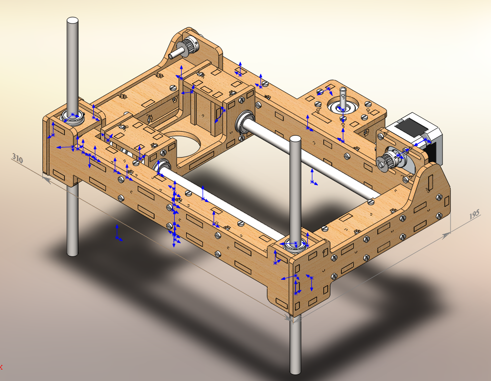

Товарищи! Посоветуйте как сделать лучше оси X Y ? Ось Z будет сделана подвижностью стола.
Хочется не только печатать, но и хотя бы сверлить текстолит. У меня как всегда всё через одно место: хотел делать ТОМа, потом подумал, что рабочая поверхность маленькая и решил перенести ось Х наверх, вот получилась вот такая фиговина, а так как все материалы уже купил для ТОМа получается, что придется лепить из того что есть. На заднем моторе :stepper: будет закреплен винт ШВП.
На вертикальных валах по два подшипника - один под другим на расстоянии 15 мм.
Нагрузочные тесты провел - вроде воздействии на 20 Н снизу вверх (а вобще какое давление надо закладывать для сверления???) и при люфте вертикальных валов 0.1 мм получается модель изгибается на 0.2 мм по вертикали.
Может лучше перенести вертикальные направляющие в одну плоскость с ШВП ?
Вот мои вопросы:
1. какое давление надо закладывать для сверления?
2. перенести вертикальные направляющие в одну плоскость с ШВП?
3. Стоит ли верить симуляторам солида?
4. Не будет ли перекоса даже без нагрузки?
5. А как померить люфт подшипника на направляющей?
Снимок.PNG (3399 просмотров) <a class='original' href='./download/file.php?id=4652&sid=ab91440814d79b8a98f549511f4ca604&mode=view' target=_blank>Загрузить оригинал (843.1 КБ)</a>

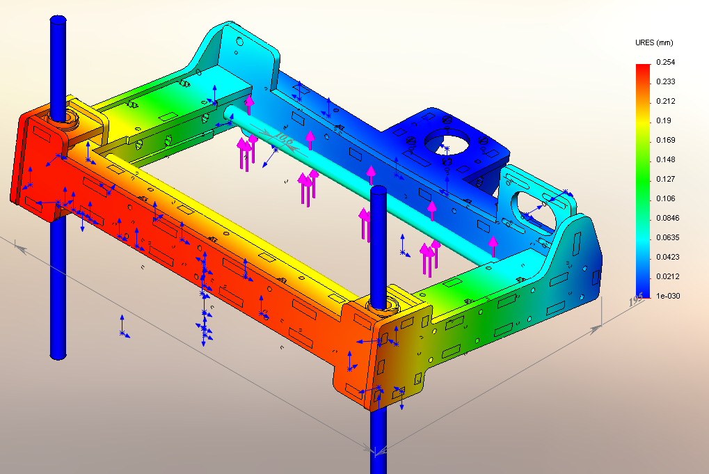

Вот результаты нагрузочного теста.
Получается что инструмент будет находиться в зеленой зоне, тоесть смещаться 0.1 мм при нагрузке в 2 кг.
Снимок2.PNG (3397 просмотров) <a class='original' href='./download/file.php?id=4653&sid=ab91440814d79b8a98f549511f4ca604&mode=view' target=_blank>Загрузить оригинал (308.38 КБ)</a>
