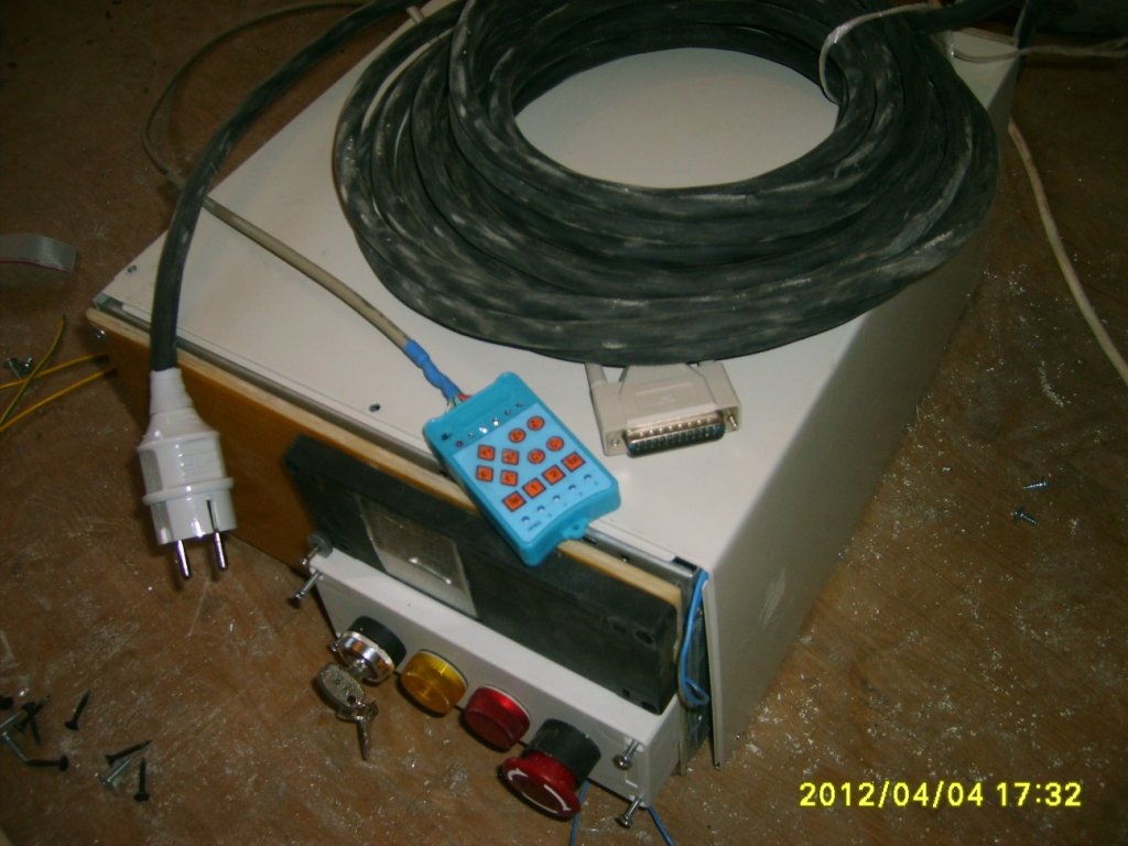

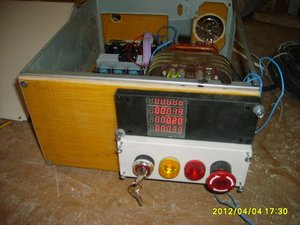

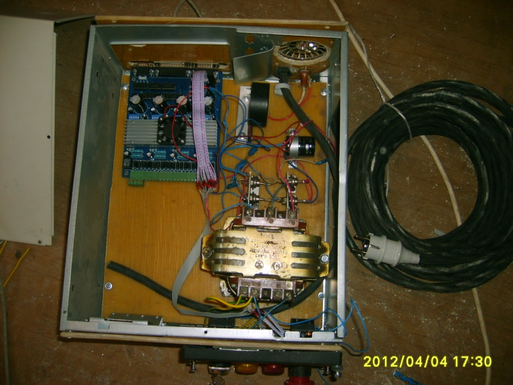

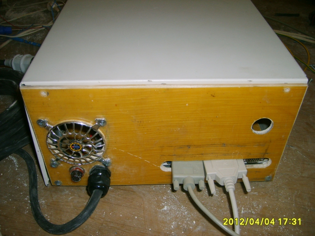

Решил на днях позаниматся блоком управления станка :) ,
и вот что получилось!, включается с ключа, индикатор питания, дисплей и ручное упр-ие. аварийн стоп
1) контроллер на тв 6560 со своими причиндалами
2) транс военный (на вид) мощный выдает после выпрямления и кондера 28 в, сколоько Ампер не знаю.
3) кабель питания 12 метров в резинов оболочке 3 по 2.5 квадр.
4) корпус от старого компа, винзу установлены 4 ножки, чтоб не царапать стол
5) установлено доп охлаждение контроллера, в области стабилизаторов (24в)
Вопрос знатокам электроники :controller:
1) у меня после диодов установлен конденсатор 63 вольт 6500 мкф, нужно ли его увеличить? и нужен ли между ним резистор? :thinking:
2) Нужны ли ферриты? от помех? :thinking:

Re: Ось Z кто для плазмы, как сделать?
конденсаторы скорее всего прийдется увелчивать

aftaev писал(а):конденсаторы скорее всего прийдется увелчивать
На сколько увеличить? что это даст? могу добавить паралельно кондеры.
Забыл дописать, в блоке еще остается по хорошему развести проводку, покрасить и установить ТНС.
А с зади хочу установить разьемы советские 4шт по 4 вывода или 1шт на 20 выводов под запайку чтоб можно было быстро отсоединить от станка.
giraf_79 писал(а):На сколько увеличить? что это даст? могу добавить паралельно кондеры.
шастаем по форумам и читаем о БП для шаговиков. Когда шаговики будут тормозится им нужно куды то девать ток.

aftaev писал(а):Когда шаговики будут тормозится им нужно куды то девать ток.
Эту систему еще "демпфер" помоему называют.
именно так! и схемы их были. Твои платы на этих микрухах любят гореть. Разогнался портал плавно, а потом нужно резко тормознуть. При торможении двигработает как генератор может повысить напругу выше допустимой и получится иль микрухи сгорят в твоей плате иль БП сгорит (к твоему это мало вероятно)

Сообщение giraf_79 »
У мастер 70, демпфер есть, и всеравно сгорела микруха., но может она конечно бракованная попалась не спорю, (но что то у многих она брак попадается) для себя я уяснил что если использовать ТВ 6560 или подобные, то ставить надо движки макс 1-1.5 А, и напругу поменьше подовать! а ни как написано до 3.5А 36 вольт, ух эти китайцы всех стараются наее лижбы продать!
Установка демпфера конечно не помешает в любом случае и + ферриты.

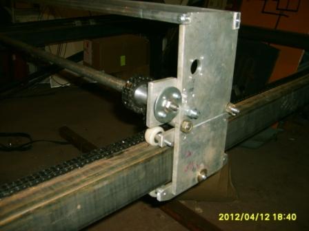

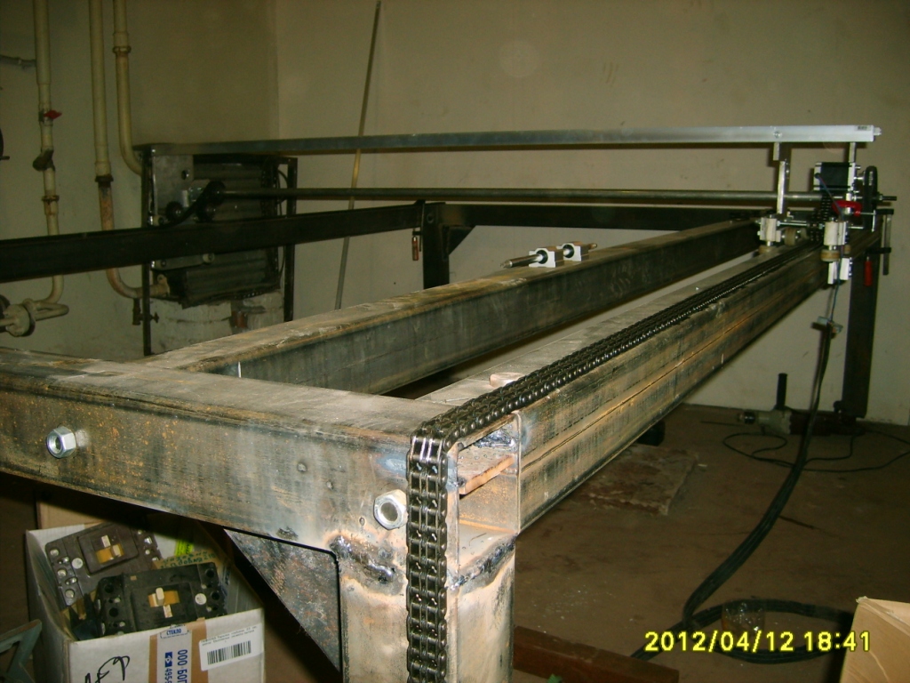

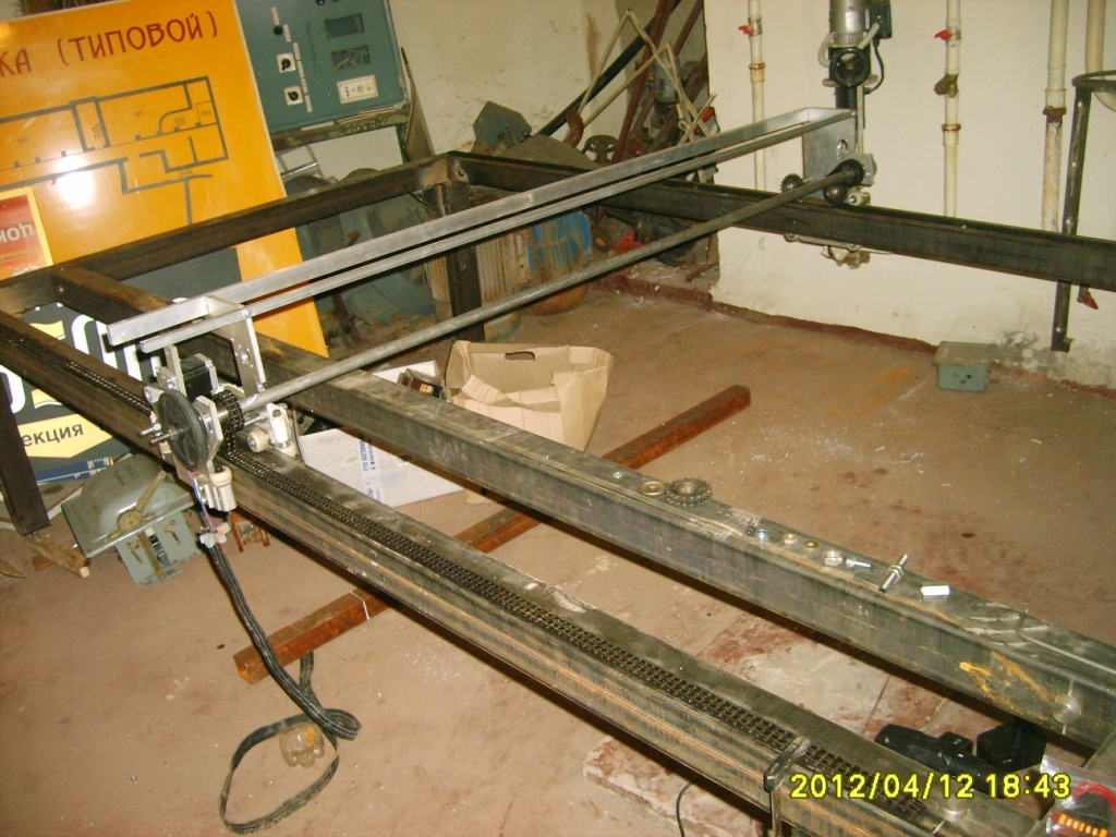

Собрал раму и часть портала, стал похож на станок, но делов еще немеренно :)
Вот и моя бандура собирается (2514 просмотров) <a class='original' href='./download/file.php?id=5068&sid=d2b3f94c63cd6425eba7a113df66d3d7&mode=view' target=_blank>Загрузить оригинал (477.4 КБ)</a>
S5006553.JPG (2514 просмотров) <a class='original' href='./download/file.php?id=5069&sid=d2b3f94c63cd6425eba7a113df66d3d7&mode=view' target=_blank>Загрузить оригинал (410.03 КБ)</a>

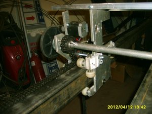

Обе каретки портала перемещает 1 вал и 1 ШД :stepper:
Ухты и правда на станок похоже! Молодца :)!
портал только как-то очень хлипко выглядит... На каком варианте оси Z остановился?
Как ходит, как люфты?
Сообщение master_70 »
вот вопрос нарисовался. поскольку я знаю у этих контролеров ест ограничение по длине кабеля от контролера до ШД. а у тебя судя по фоткам размерчик зашкаливает . я у себя считаю даже что длиноваты провода. а тут ваще несоизмеримо . самый длинный провод от ШД на моем станке 5.5м от оси Z. жду результатов теста
если прокатит то у седя заменю направляющие на 2 м.
интересно потянет или нет?????
