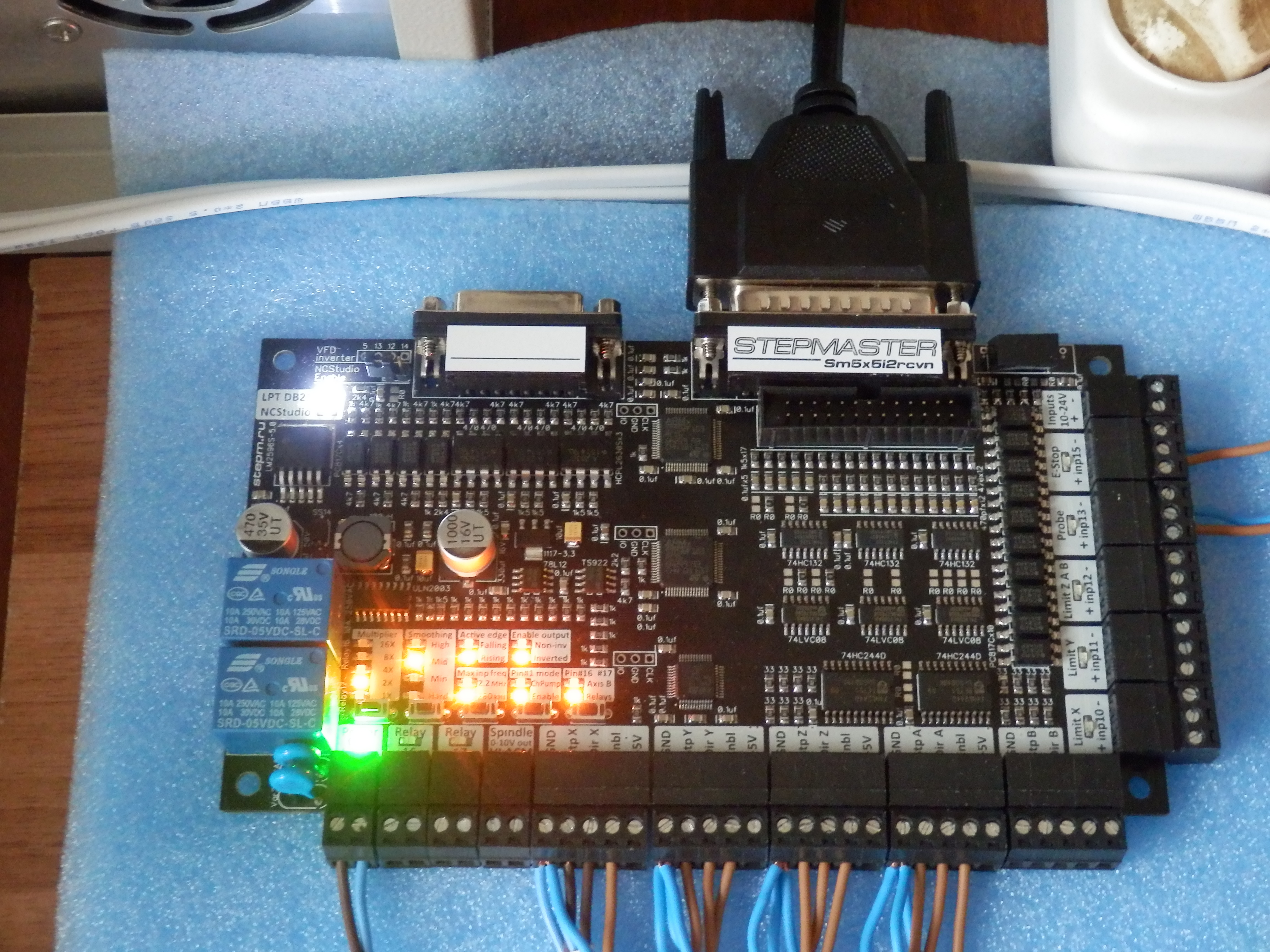

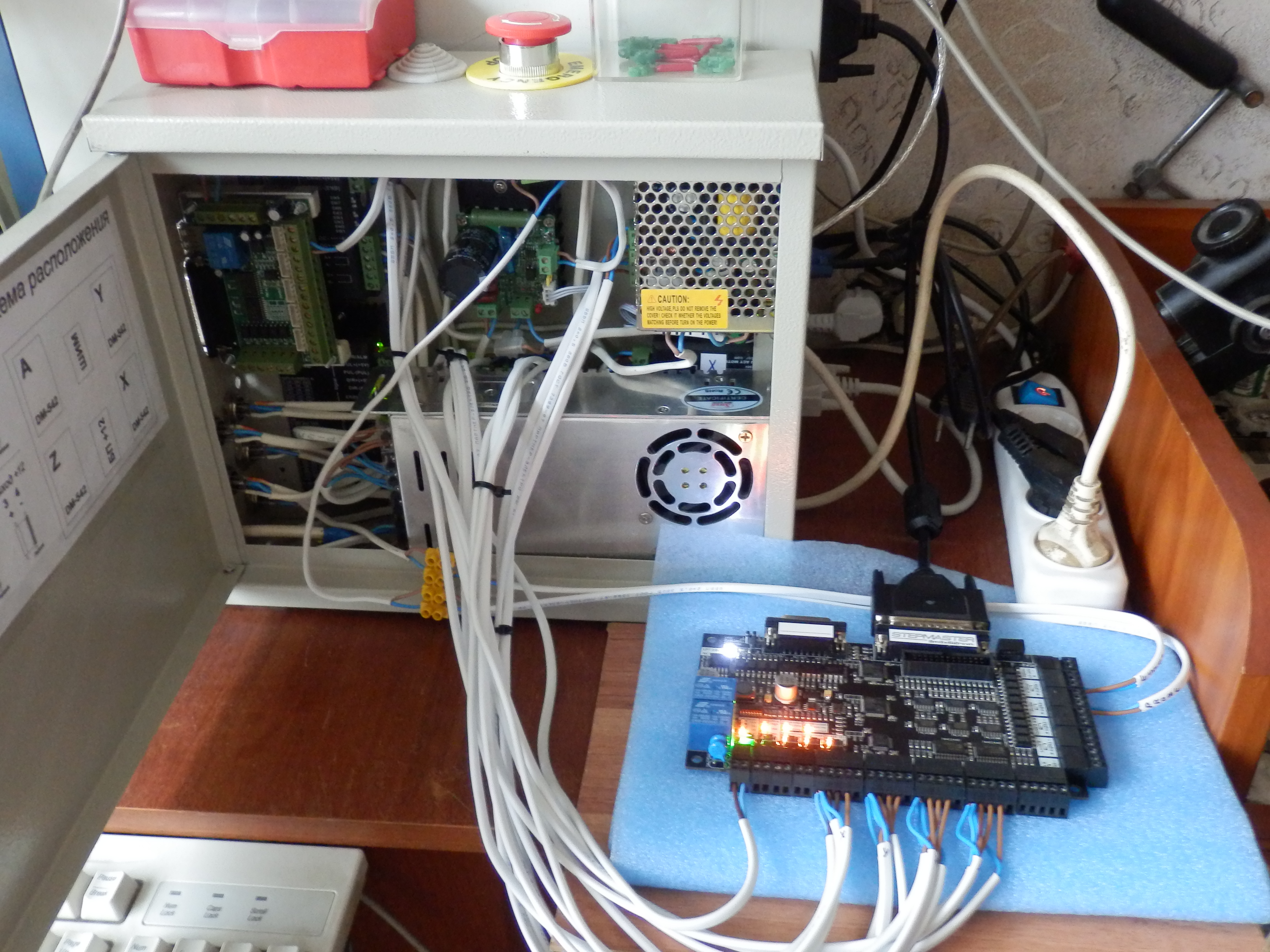

Re: StepMaster ver 2.5
Добавлено: 22 янв 2017, 21:24
Sabaka
Привет всем!
Мише Юрову респект и поклон до земли, очень порадовал как общением по почте, так и своей чудо платой)
Теперь по делу, пилю в линуксе, подключение платы произошло без проблем, подключил по быстрому по временной схеме, все работает отлично, воткнул, переключил драйвера, поменял некоторые пины в настройках лпт и можно работать. Скорости стали запредельные для моего небольшого станка, тестировать максимальные возможности не стал, так как для поля 330 на 300мм оставил 2.5м/мин более чем достаточно. Без платы 1.5м/мин при 24 вольтах был предел, G0 ограничил 1.2м/мин для стабильности.
Так как у меня не частотный шпиндель а маленький коллекторный шпинделек 50Вт для пиления воска, поэтому регулировкой оборотов занимается отдельный ШИМ регулятор (см. фото). Выходного пина на плате для него не нашлось и пришлось поставить второй пси-лпт порт для управления реле и ШИМ. Михаил предупредил о возможных помехах от этого регулятора но у меня проблем не возникло, все работает ровно. Сделал пробный рез, пилил около 4 часов, никаких проблем, даже наоборот, визуально качество стало лучше (чего я вообще не ожидал) из - за более плавного движения осей.
Обнуление фрез правда не зажигает полноценно диод, сам диод работает без проблем, возможно микрофрезы как бы отскакивают после срабатывания сигнала, так фреза с диаметром 0.2мм при контакте диод моргнул. А вот фреза с диаметром 0.1мм уже диод никак не отреагировал но контакт точно был, ибо без него хана фрезе была бы) Фрезы с пятном 0.05мм еще не проверял но думаю поведет себя как 0.1мм. Обнуляю фрезы на скорости 3-5мм/мин. Но это все мелочи, так как до этого у меня вообще никаких сигнальных диодов не было.
Датчики не подключал, у меня они ПНП и потому Михаил положил к плате резисторов для этого дела, мелочь а приятно)
Пару фоток для наглядности: плата и регулятор.
P1210668.JPG (3127 просмотров) <a class='original' href='./download/file.php?id=100784&mode=view' target=_blank>Загрузить оригинал (3.49 МБ)</a>
P1210669.JPG (3127 просмотров) <a class='original' href='./download/file.php?id=100785&mode=view' target=_blank>Загрузить оригинал (3.38 МБ)</a>
12-В-24-В-48-В-110-В-Двигатель-ПОСТОЯННОГО-ТОКА-Регулировка-ШИМ-MACH3-Шпинделя-Ось.jpg_640x640.jpg (3127 просмотров) <a class='original' href='./download/file.php?id=100786&mode=view' target=_blank>Загрузить оригинал (110.56 КБ)</a>
