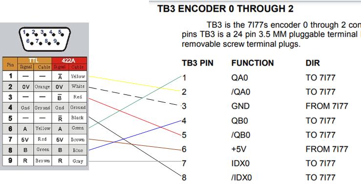

Настало время расключать МЕСА...
Сигнал +-10 В на привода подключил к AOUT и GND колодки ТВ5.
С подключением линеек затрудняюсь. Китайцы не положили схему расключения своих линеек, нашел в сети от похожих SINO.
LS27I77.jpg (1566 просмотров) <a class='original' href='./download/file.php?id=194662&mode=view' target=_blank>Загрузить оригинал (44.29 КБ)</a>
Других вариантов я придумать не смог...
У МЕСА земляной контакт №3 это про питание? Если так, то его нужно соединять с контактом №2 на линейке? И тогда контакт №4 на линейке к заземлению станка?
По мануалу от 7I77
The 7I77s six encoder inputs can be programmed for differential or single ended
mode operation. Each encoder has 3 jumpers which set the input mode of the individual
A/B/Z inputs. Normally these jumper will all be set to single ended or differential on a single
encoder channel. The jumpers are set to the right hand position for differential inputs and
the left hand position for single ended inputs. Note that the groups of three jumpers are
close to the associated encoder connector. Default setting is differential (right hand
position) for all encoders.
джамперы не трогаю
Re: МС 12-250, 4-х осевой с автосменой.Реконструкция
Добавлено: 18 апр 2021, 12:09
mikehv
elephant007 писал(а): Других вариантов я придумать не смог...
По мануалу от 7I77
Если по линейке распиновка верная, то все так.
Джамперы по умолчанию как раз для дифф сигнала. Трогать не надо
