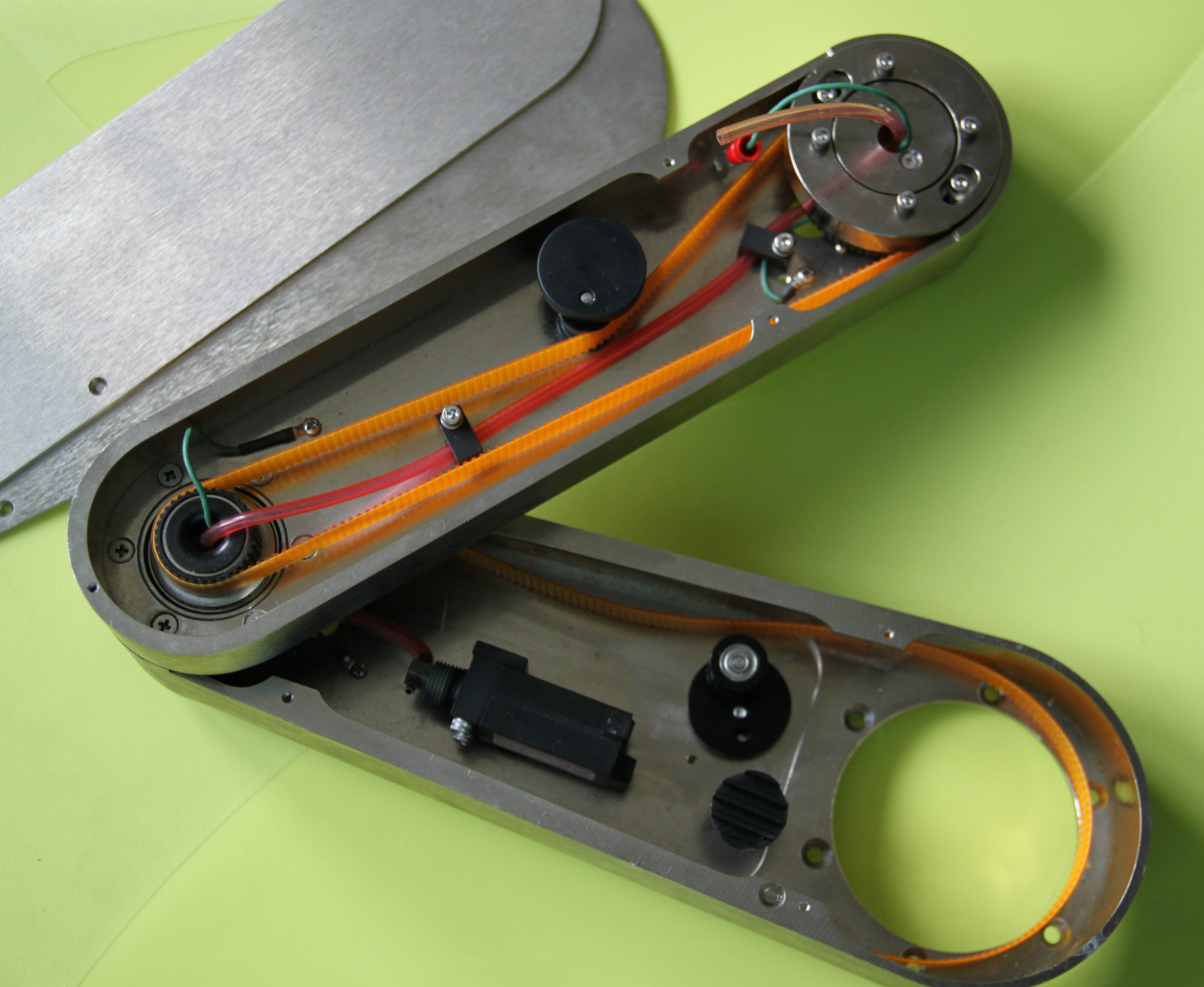

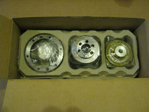

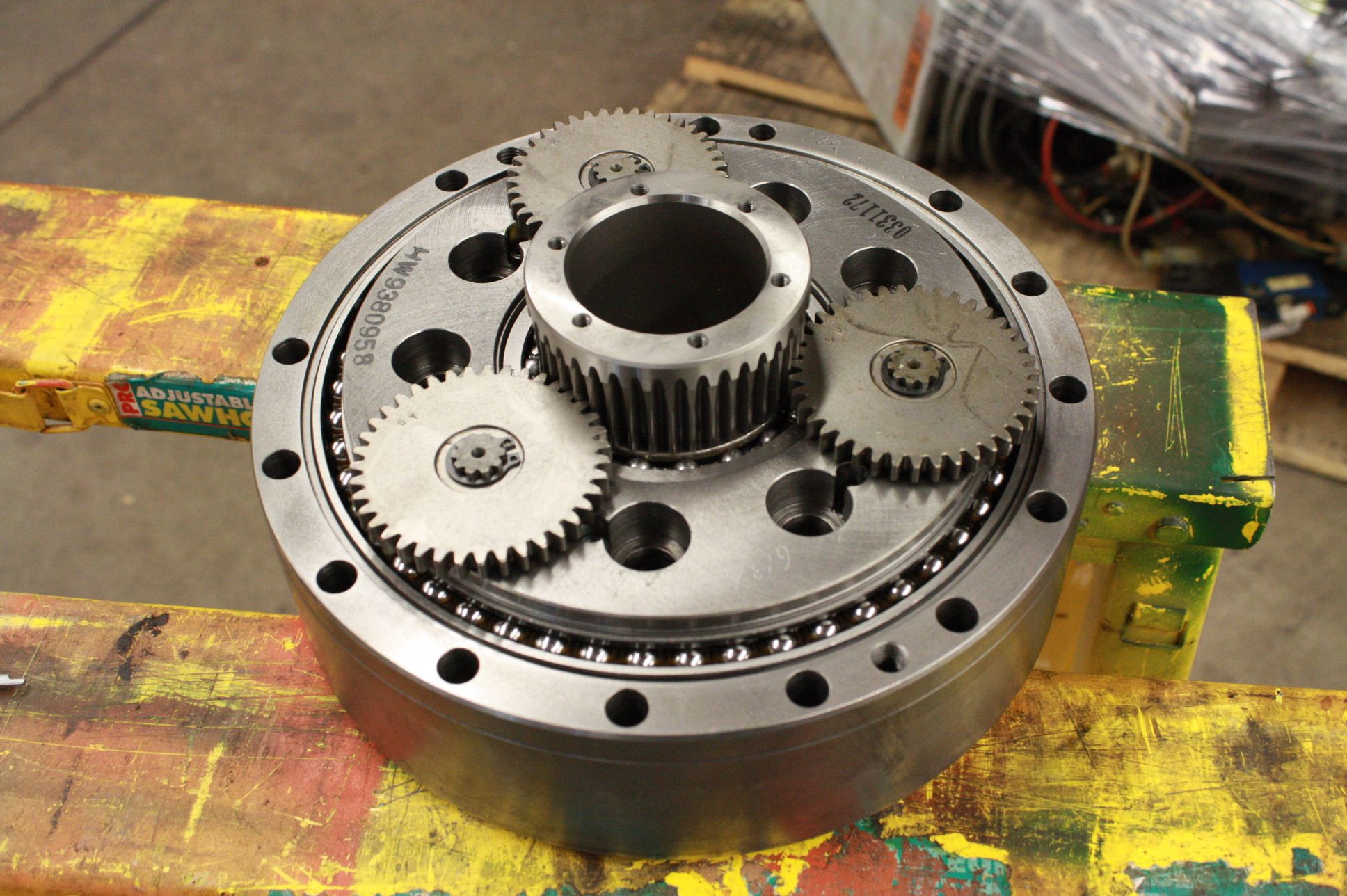

exup
расширял кругозор посредством ебея поиском по запросу "robot" во всех категориях товаров в диапазоне 300-3000 баксов
несколько иллюстраций :
редукторы
$(KGrHqFHJDME+VF7vn-tBP32S+!DmQ~~60_57.JPG (8807 просмотров) <a class='original' href='./download/file.php?id=10788&mode=view' target=_blank>Загрузить оригинал (393.69 КБ)</a>
$(KGrHqJHJD!E+UhbEVmWBP32T,,4Qw~~60_57.JPG (8807 просмотров) <a class='original' href='./download/file.php?id=10789&mode=view' target=_blank>Загрузить оригинал (396.7 КБ)</a>
GCE6.jpg (8807 просмотров) <a class='original' href='./download/file.php?id=10802&mode=view' target=_blank>Загрузить оригинал (361.42 КБ)</a>
гармонические то ли за 750, то ли 1200 баксов
$(KGrHqR,!qME88f7ZhbpBPZ8Vm7kF!~~60_12.JPG (8807 просмотров) <a class='original' href='./download/file.php?id=10793&mode=view' target=_blank>Загрузить оригинал (36.27 КБ)</a>
$(KGrHqZ,!pwE8WmJifM8BPKeW3J(6w~~60_12.JPG (8807 просмотров) <a class='original' href='./download/file.php?id=10799&mode=view' target=_blank>Загрузить оригинал (34.43 КБ)</a>
можно наверное на цепях повторить :)
$(KGrHqF,!qcE-+kNsFHbBQGe2Q2pYw~~60_12.JPG (8807 просмотров) <a class='original' href='./download/file.php?id=10790&mode=view' target=_blank>Загрузить оригинал (47.48 КБ)</a>
1.JPG (8807 просмотров) <a class='original' href='./download/file.php?id=10798&mode=view' target=_blank>Загрузить оригинал (503.21 КБ)</a>
5.JPG (8807 просмотров) <a class='original' href='./download/file.php?id=10800&mode=view' target=_blank>Загрузить оригинал (468.77 КБ)</a>
реализация кинематики
$(KGrHqRHJEMFChEc2Hd6BQv28LIzig~~60_12.JPG (8807 просмотров) <a class='original' href='./download/file.php?id=10792&mode=view' target=_blank>Загрузить оригинал (46.99 КБ)</a>
459658043_o.jpg (8807 просмотров) <a class='original' href='./download/file.php?id=10801&mode=view' target=_blank>Загрузить оригинал (84.02 КБ)</a>

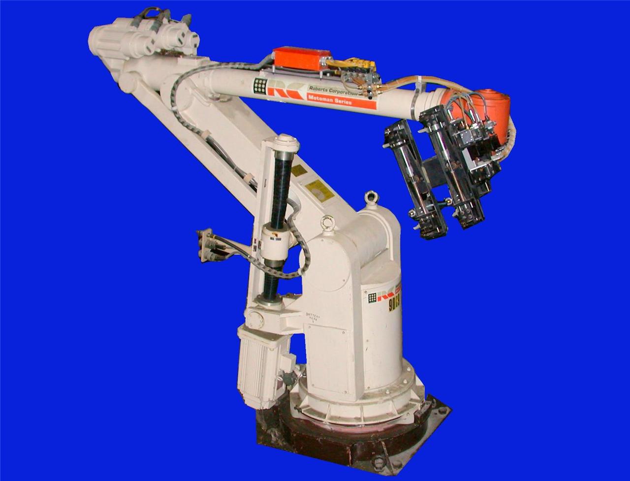

первый робот ОТС
first_robot.jpg (8807 просмотров) <a class='original' href='./download/file.php?id=10803&mode=view' target=_blank>Загрузить оригинал (61.06 КБ)</a>
мотоман 1986 примерно, вторая и третья оси на швп похоже
мотоман швп4.jpg (8807 просмотров) <a class='original' href='./download/file.php?id=10804&mode=view' target=_blank>Загрузить оригинал (71.12 КБ)</a>
мотоман швп1.jpg (8807 просмотров) <a class='original' href='./download/file.php?id=10805&mode=view' target=_blank>Загрузить оригинал (63.08 КБ)</a>
мотоман швп3.jpg (8807 просмотров) <a class='original' href='./download/file.php?id=10807&mode=view' target=_blank>Загрузить оригинал (66.83 КБ)</a>
мотоман швп5.jpg (8807 просмотров) <a class='original' href='./download/file.php?id=10808&mode=view' target=_blank>Загрузить оригинал (81.73 КБ)</a>
сварочный
$T2eC16R,!)!E9s2fCHPeBQDuBibQ!g~~60_57.JPG (8807 просмотров) <a class='original' href='./download/file.php?id=10806&mode=view' target=_blank>Загрузить оригинал (161.11 КБ)</a>
элемент scara
$T2eC16N,!)kE9s4Z-uiMBQi9lEyeew~~60_57.JPG (8807 просмотров) <a class='original' href='./download/file.php?id=10794&mode=view' target=_blank>Загрузить оригинал (363.09 КБ)</a>
шарнир окрасочного
шарнир1.JPG (8807 просмотров) <a class='original' href='./download/file.php?id=10795&mode=view' target=_blank>Загрузить оригинал (86.07 КБ)</a>
шарнир.JPG (8807 просмотров) <a class='original' href='./download/file.php?id=10796&mode=view' target=_blank>Загрузить оригинал (87.88 КБ)</a>
шарнир
$(KGrHqRHJBQE7)zgtuDbBPDoi9F,7g~~60_57.JPG (8807 просмотров) <a class='original' href='./download/file.php?id=10797&mode=view' target=_blank>Загрузить оригинал (385.4 КБ)</a>
