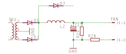

Курдль
Ну что, реализовал я задумку китайских инженеров.
0.jpg (1449 просмотров) <a class='original' href='./download/file.php?id=209359&mode=view' target=_blank>Загрузить оригинал (204.23 КБ)</a>
Однако ЭТО ПОЛНОЕ ФИАСКО, БРАТАН! (с)
При подключении вентилятора, напряжение на конденсаторе С17 проседает с 16v до 5v!
И что это, я спрашиваю?
Я опирался на идею, что китайские инженеры все спроектировали по уму, но из соображений экономии часть схемы не стали реализовывать.
А в реальности?
Я снял осциллограмму напряжения между выводами 2 и 4 трансформатора.
И вот, что на нем:
photo_2023-09-22_22-12-08.jpg (1449 просмотров) <a class='original' href='./download/file.php?id=209361&mode=view' target=_blank>Загрузить оригинал (196.94 КБ)</a>
И как на это предполагалось повесить нагрузку? Ну, питание м/с ШИМ-контроллера - это еще куда ни шло, она небось микроамперы потребляет. А откуда здесь взять напряжение для моторчика?..
Добавлено: 23 сен 2023, 03:11
Kost_irk
У вас БП без нагрузки работает, вот шимка и генерит с перерывами. Под нагрузкой там совсем другая картина будет. Слепо доверять китайским инженерам не стоит, все эти блоки схемотехнически копия древнего meanwell, но для экономии китайцы пробуют менять схемы всяких дополнительных вещей, типа питания вентиляторов, и не всегда делают это грамотно.
