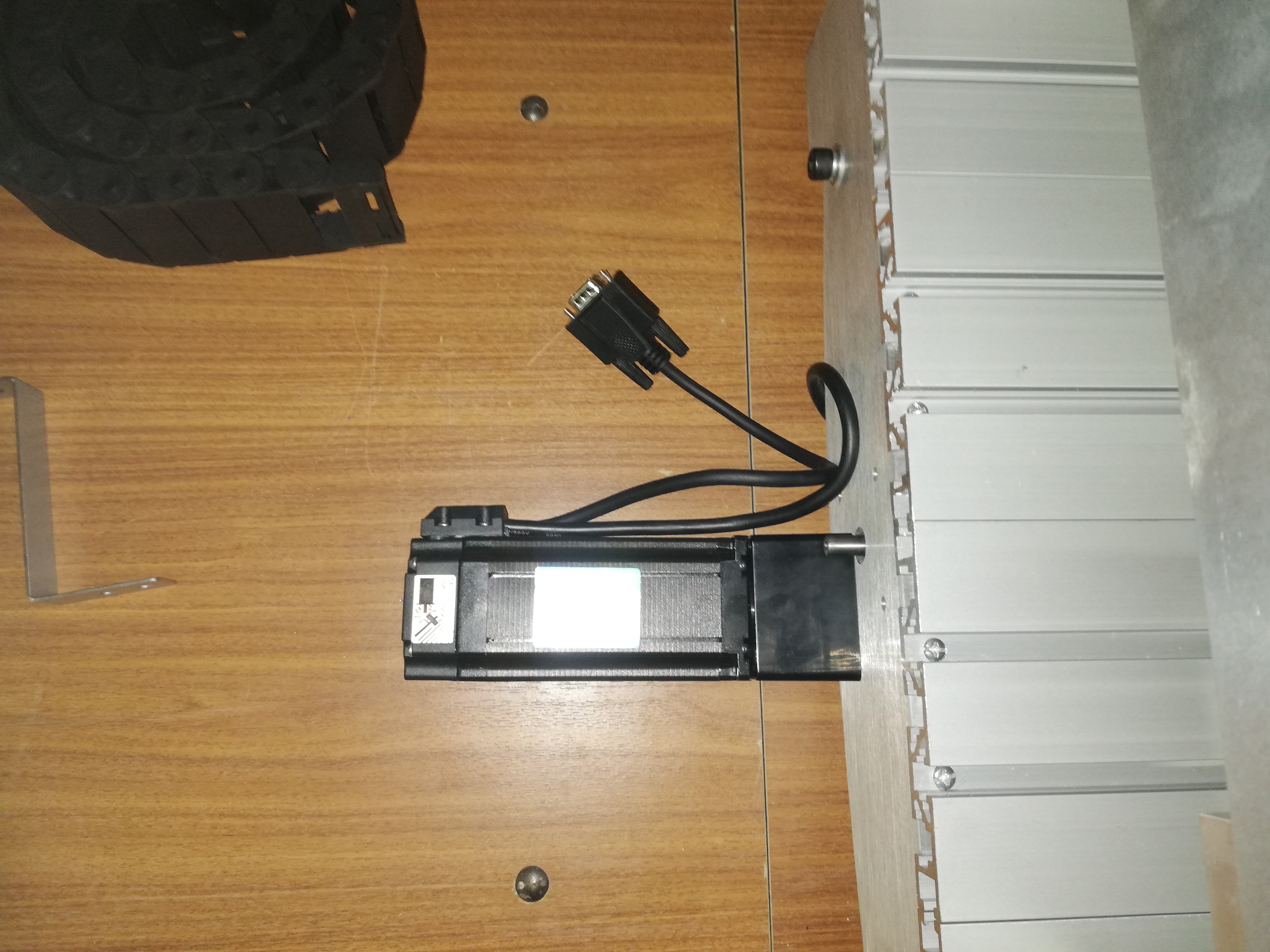

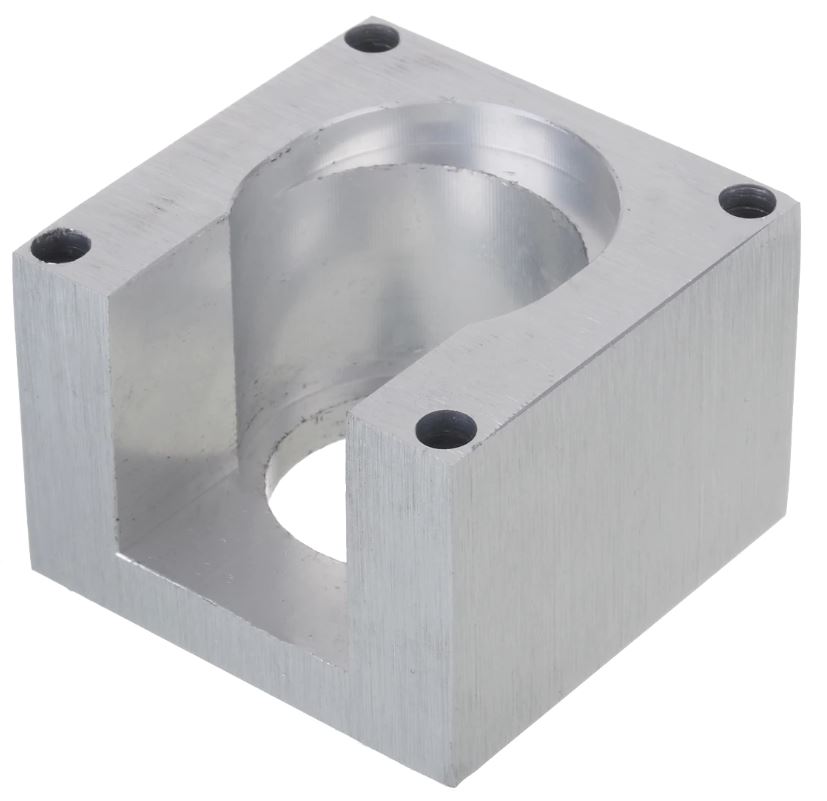

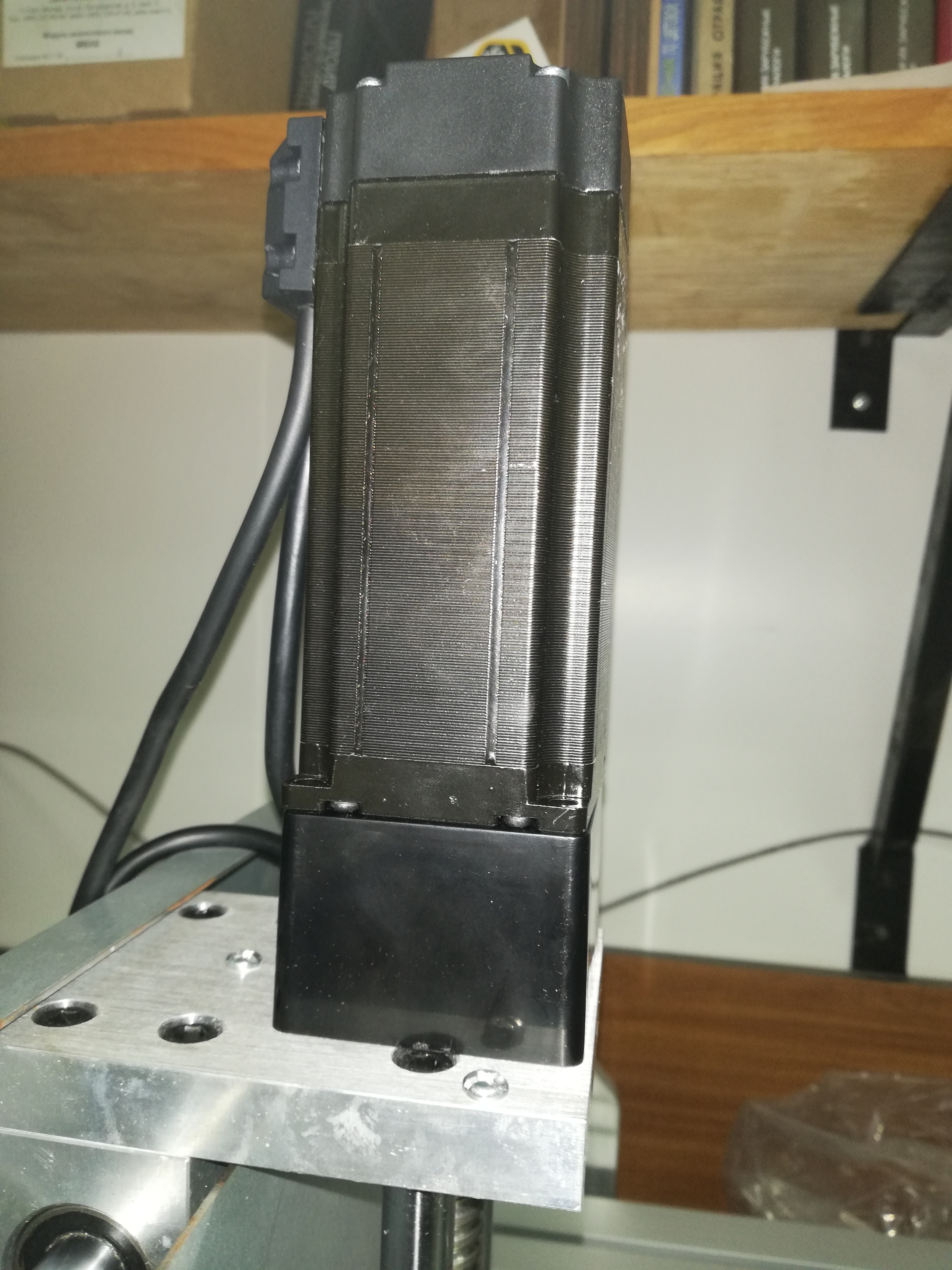

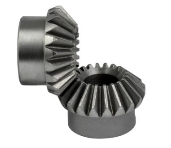

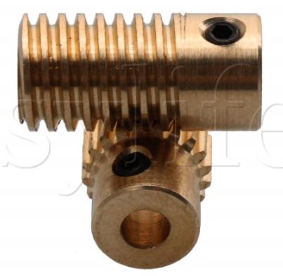

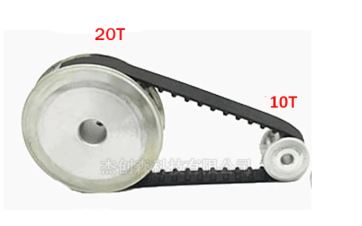

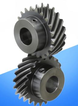

Вечер добрый возможно нубский вопрос, но все же. Хочу сделать 4 осевой ЧПУ станок. Заказал механику на aliexpress ( но не заметил что там швп заканчивается за пределами станка) соответственно шаговый двигатель надо крепить через муфту и кронштейн.
Далее когда заказывал двигатели не учел их габариты в итоге если брать кронштейн шаговый будет очень сильно выпирать за пределы станка , если ось Z и A это терпимо то X и Y значительно увеличивают габариты.
шаговые двигатели 57HSE3N.
Был вариант с планетарным угловым редуктором но габариты бы не сильно уменьшились.
Вопрос можно ли использовать одну из предложенных на фото передач, в плане просто закрепить на двигатель и вал ответные части. а сам двигатель установить под углом к корпусу. (какой вариант лучше использовать)
3 вариант думаю разместить двигатель внутри станка под столом.

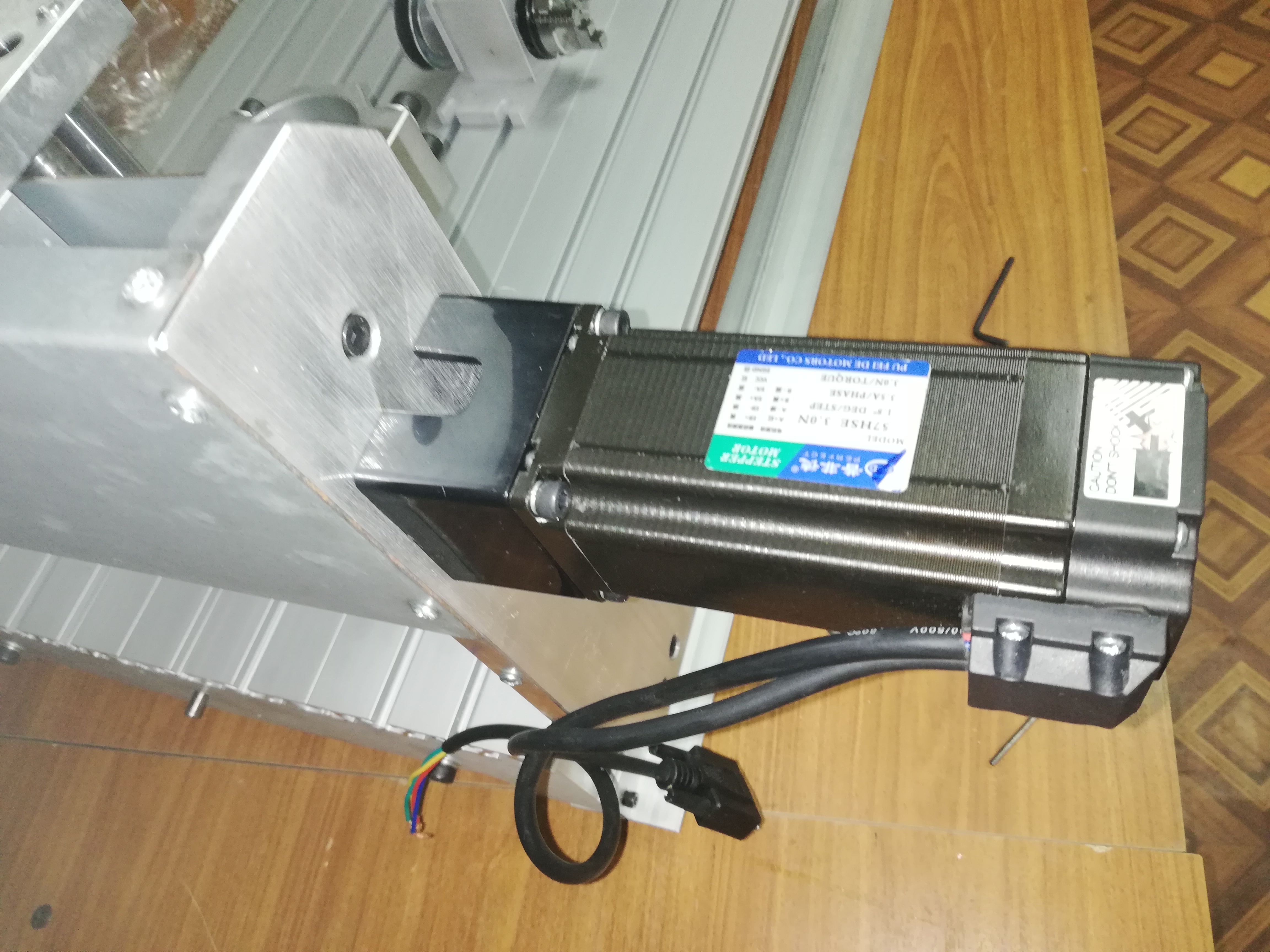

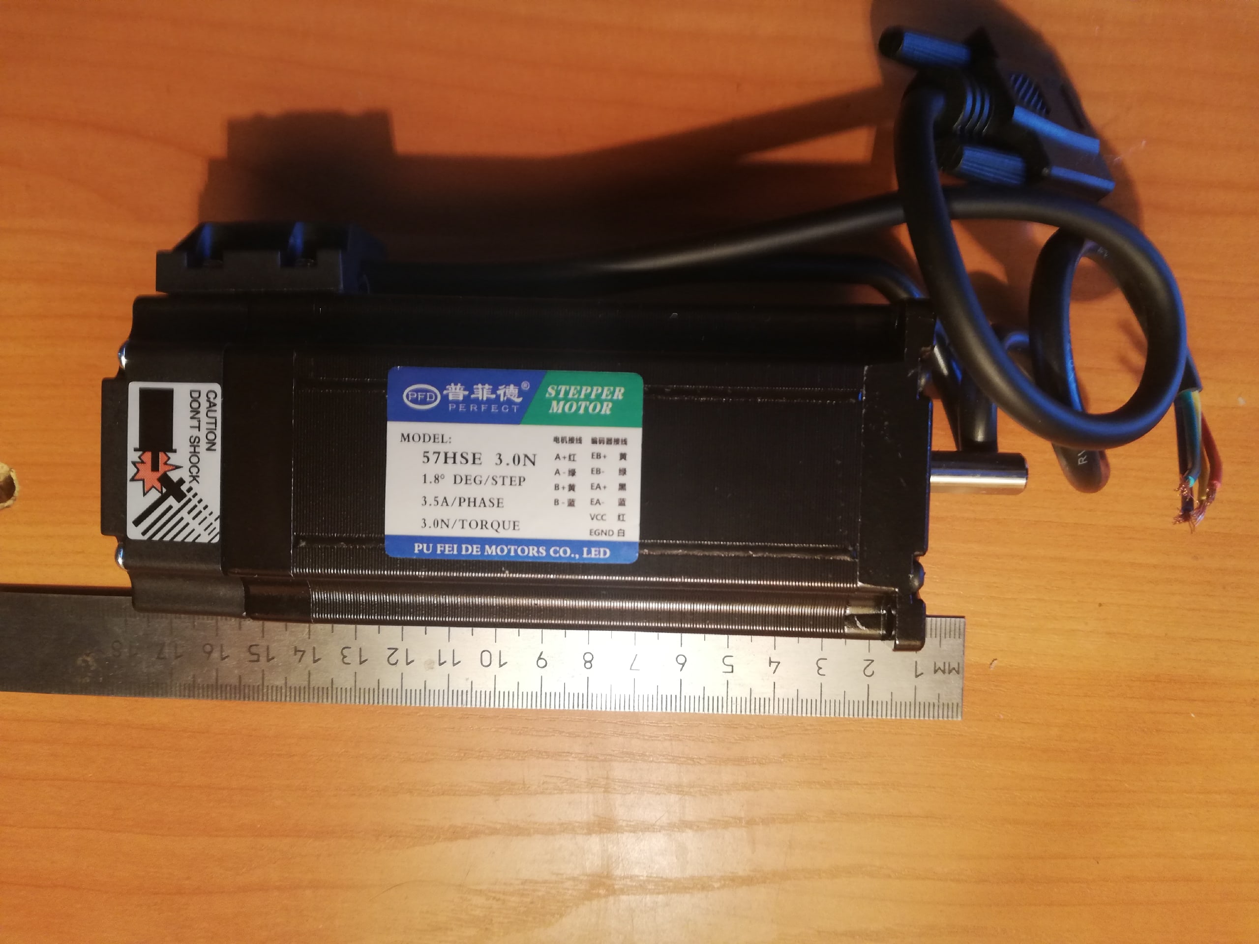

Нубский вопрос №2. из какого материала лучше изготовить кронштейн для шагового двигателя
имеется алюминий, магний, нержавейка, чистое железо и простая сталь.

microprocessor27 писал(а):Заказал механику на aliexpress
Именно поэтому и нужно сначала прикинуть хотя бы эскиз станка карандашом на листке (не надо даже 3Д моделей), а уж потом покупать комплектующие, но никак не наоборот. А потом ломать голову со всякими лишними люфтящими передачами. Лучше ременную передачу, но не ту что на картинке.
microprocessor27 писал(а):из какого материала лучше изготовить кронштейн для шагового двигателя
Лучше всего из чистого золота, но для станка достаточно и аллюмяхи ;)

microprocessor27, зубчатые шкивы с ремнём. Алюминий.
microprocessor27, Зубчатый ремень, в плане люфтов лучше будет HTD.

microprocessor27 писал(а):Нубский вопрос №2. из какого материала лучше изготовить кронштейн для шагового двигателя
Зачем Вам делать кронштейн, если есть чистое железо. Продайте и живите безбедно всю жизнь.

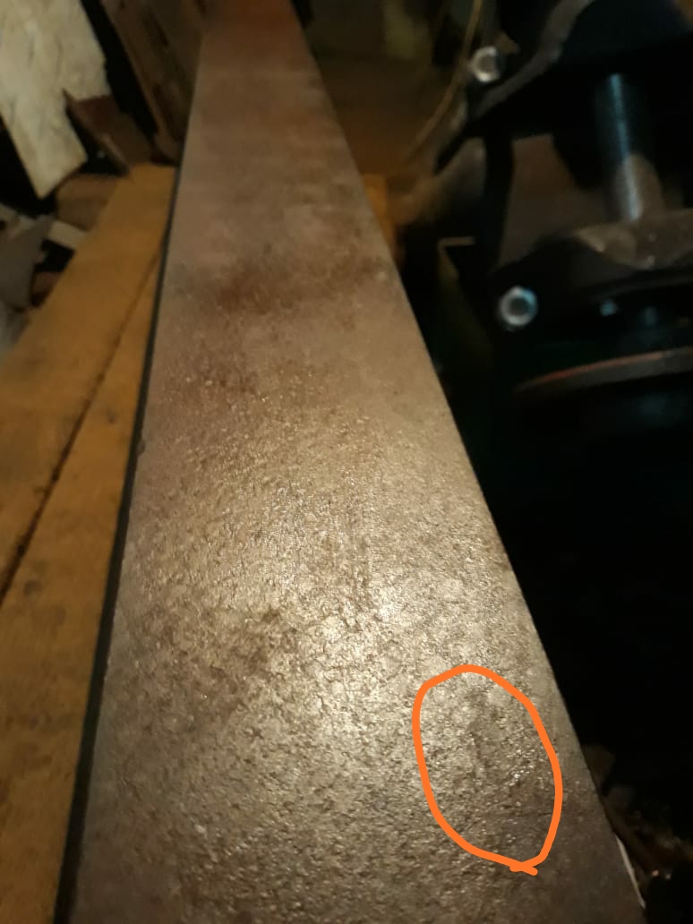

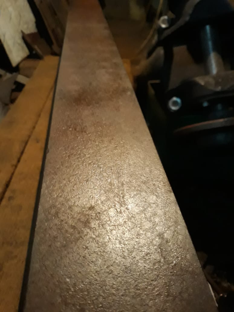

Здравствуй народ. Что можете сказать о состоянии поверхности линейки по фото?

Мы таки продаем или покупаем? :hehehe:
MutCNC

Duhas

чот похоже на почищенную глубокую коррозию )
хотя может это глюки )

Сообщение MutCNC »
Продавец утверждает что это не коррозия, а высохшая смазка. Больше интересно по разбивке. На заводских линейках так же?

Duhas писал(а):чот похоже на почищенную глубокую коррозию )
Пятно это как будто " кратор" после очистки ржавчины химией или другим способом?

Сообщения: 3310
MutCNC писал(а):Продавец утверждает что это не коррозия, а высохшая смазка
А продавца попросить пятно-участок растворителем очистить, чтоб не гадать на кофейной смазочной гуще ;)

xvovanx писал(а): Именно поэтому и нужно сначала прикинуть хотя бы эскиз станка карандашом на листке (не надо даже 3Д моделей), а уж потом покупать комплектующие, но никак не наоборот. А потом ломать голову со всякими лишними люфтящими передачами. Лучше ременную передачу, но не ту что на картинке.
покупался станок уже готовый. но только механическая часть без движков , я не сам собирал механику
наживил ШД на пластмассовый кронштейн посмотреть габариты. что если оставить в таком положении смущает что больно уж торчат так сказать.

Сообщения: 3310
Lafayette писал(а):не боитесь что такой движок этот станочек в узел завязать сможет)
пластмассовый кронштейн движка будет предохранителем :D
Зачем такие моторы да еще и драйвера дорогущие ... :wik:
не получится. драйвер в ошибку свалится
microprocessor27 писал(а): что если оставить в таком положении смущает что больно уж торчат так сказать.

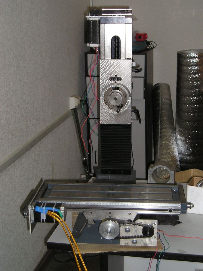

Чтобы не "торчало", можно сделать примерно так
PB302409.JPG (2750 просмотров) <a class='original' href='./download/file.php?id=182547&sid=63b7bf14bc3881f72b9d3e4df381c598&mode=view' target=_blank>Загрузить оригинал (107.36 КБ)</a>
BF20 - очередная ЧПУизация китайского немца #1
Корпуса у редукторов с тех пор (2012) поменялись, а вот ремни и шкивы - все те же.
В вашем случае есть смысл сделать передачу 1:1, двигатель X поместить под стол, Y - за портал, а Z пусть себе вверх торчит.
я же написал что наживил чтобы посчитать габариты. сейчас из-за коронавируса у нас токаря на работу не пускают)
потом там будут уже металлические кронштейны
