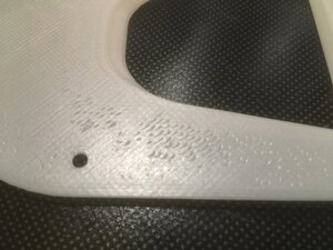

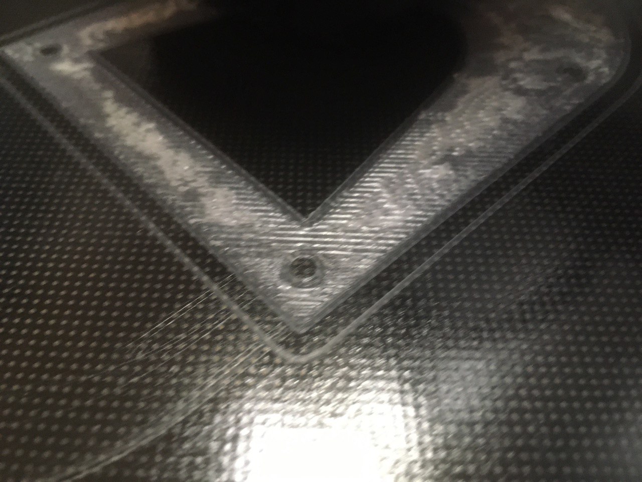

3D печать.
Кто знает, что за артефакты?
Первый слой. (1251 просмотр) <a class='original' href='./download/file.php?id=209289&sid=980a80909cdf5fe3a5fc6aded756d4ba&mode=view' target=_blank>Загрузить оригинал (191.27 КБ)</a>
Первый слой.
На ощупь - пупырчатая поверхность, как будто что-то на горячую оторвали от расплавленной пластмассы.
Когда принтер укладывал второй слой, цеплял соплом за эти выпуклости.
А это вид снизу. Какие-то выщерблены наблюдаются.
Низ детали после отделения от стола (1251 просмотр) <a class='original' href='./download/file.php?id=209288&sid=980a80909cdf5fe3a5fc6aded756d4ba&mode=view' target=_blank>Загрузить оригинал (189.92 КБ)</a>

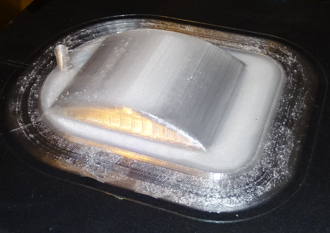

Курдль писал(а): 18 сен 2023, 21:31 3D печать.
Намекну. Вот фото, как Вы его назвали, "капота" сушилки. Т.е. печать несушеным пластиком. Печатался 29 августа 2020 года. Период повышенной влажности в нашей с Вами климатической зоне. Юбка похожа?
Верх сушилки.png (1240 просмотров) <a class='original' href='./download/file.php?id=209290&sid=980a80909cdf5fe3a5fc6aded756d4ba&mode=view' target=_blank>Загрузить оригинал (1.88 МБ)</a>

Курдль писал(а): Кто знает, что за артефакты?
так может быть, когда переэкструзия на первом слое. Пластику некуда деваться и он там торчит хлопьями, за которые потом цепляет сопло. Переэкструзия будет только на первом слое, если он тоньше заданного в слайсере. Если юбку ещё не выбросил, то померь её штангенциркулем, она должна быть не тоньше 0,2 или сколько там у тебя. Если врёт общий поток, то пластик будет выпирать на каждом слое. Хотя не понятно, почему клочками. Это опять пла?

Pens писал(а): Т.е. печать несушеным пластиком. Юбка похожа?
Поразительно похоже :(
Но я печатал PLA, а не PETG. Причем 2 дня назад им же печатал ответную часть и там все было нормально.
13Dmitriy писал(а): так может быть, когда переэкструзия на первом слое. Пластику некуда деваться и он там торчит хлопьями, за которые потом цепляет сопло.
Я тоже грешу на переэкструзию.
Проблемы начались после перенастройки стола. Возможно я задал слишком низкое Z-offset.
Юбку померил. Она 0.12 мм. И у меня в мусорной корзине сохранилась юбка от предыдущей печати. Та была 0.18 мм.
Но мне казалось, что при переэкструзии первый слой был бы вообще залит пластиком без малейшего просвета. А на фото 2 это не так.

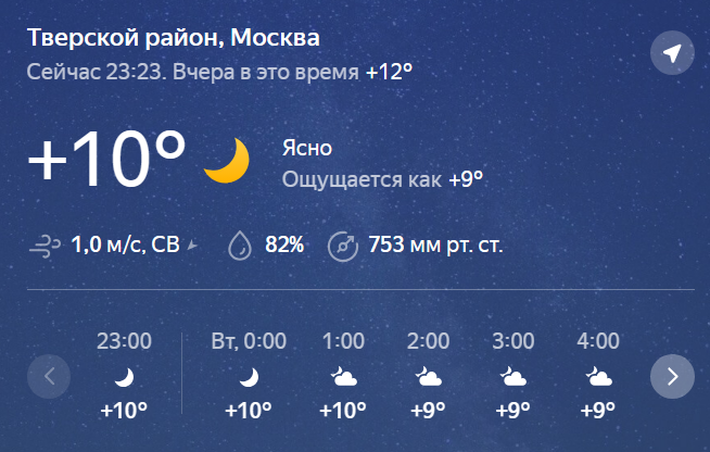

Курдль писал(а): 18 сен 2023, 22:57 Причем 2 дня назад им же печатал ответную часть и там все было нормально.
Пару раз прошедший за окном дождик и приготовленная еда на кухне. У меня в данный момент на балконе плюс 16 градусов и влажность 61 %. В комнате 24 градуса и 45 %.
А вот что в центре Москвы делается. Влажность 82 %.
погода.png (1217 просмотров) <a class='original' href='./download/file.php?id=209291&sid=980a80909cdf5fe3a5fc6aded756d4ba&mode=view' target=_blank>Загрузить оригинал (386.25 КБ)</a>
Курдль
Сообщения: 1060
Репутация: 282
Откуда: Msk
Сообщение Курдль »
Pens писал(а): Пару раз прошедший за окном дождик
Вообще-то да. Дождь прошел.
Но неужели влага умудряется так быстро задиффундировать внутрь филамента?
Ведь её так трудно выдиффундировать оттуда обратно...
Может достаточно протереть пруток на входе этиловым спиртом?
