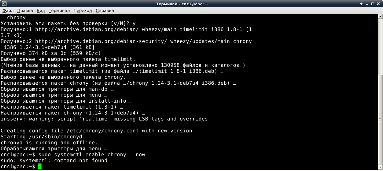

xenon-alien писал(а):А как это поправить... :thinking:
sudo apt-get install chrony
sudo systemctl enable chrony --now
https://www.debian.org/doc/index.ru.html

Благодарю за подсказку.
Благо стара Win Xp осталась и через неё установил дату и время в ручную.
И всё заработало, но сейчас попробую и через Линукс

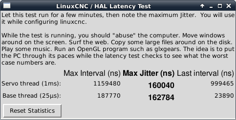

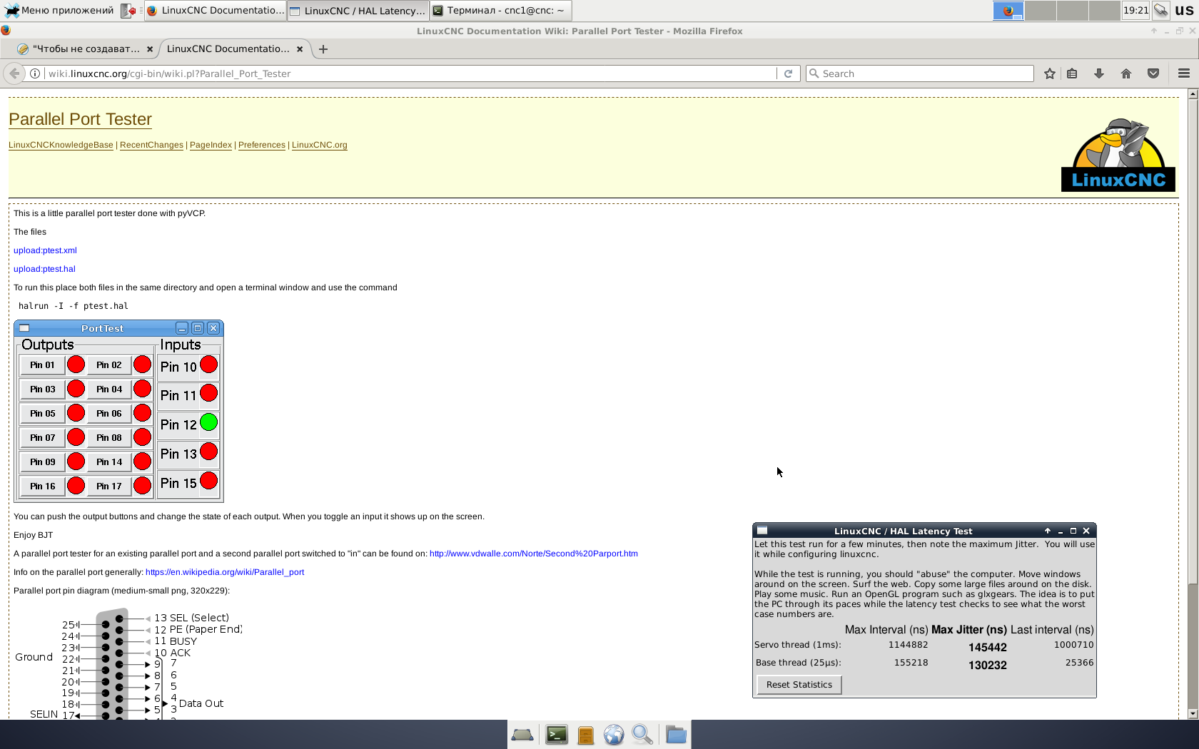

Ну и на фоне рабочий тест латентности...
Мач3 драйвер тест показал на этом ПК 121 180 импульсов в секунду - типа медленно...
На ноуте при 25 КГц показывало 250 000 - типа норм сигнал
Главное, что LPT работает.
Буду ждать процессор и посмотрю на его показатели.

xenon-alien писал(а):Ну и на фоне рабочий тест латентности...
Запусти тест, шестерёнки и что ты там ещё запускаешь, потом нажми "Reset Statistics" и посмотри сколько будет показывать.

UAVpilot писал(а):Запусти тест, шестерёнки и что ты там ещё запускаешь, потом нажми "Reset Statistics" и посмотри сколько будет показывать.
Шестеренки и пустой браузер ПК уже ложил на лопатки + тест, что иногда приходилось ресет нажимать, когда не реагировал на закрытие программ. Но тогда не подымалось выше 133К. (может не успевало фиксировать)
Это самые высокие показатели на данный момент 162К. (было открыто ТРИ вкладки и на форум писал + фото загружал и отправлял)

Для улучшения латентности можно поковырять биос - отрубить все лишнее (звук, сеть, лишние порты). Бывает на порядок меняется.

UAVpilot писал(а):Я не про физическую кнопку Reset?, а про нарисованную "Reset Statistics".
Я тебя понял, но я говорю, что проц сильно загружен и он тупо не выгребает когда запущены шестеренки и другие программы. Куда бы не тыкал, ничего не происходит. По этому приходится нажимать физическую кнопку Reset.
Хватает запустить шестеренки, потом простой файловый менеджер и уже за 100К. При этом шестеренки сами на латентность не сильно влияют.
Перезагрузился, запустил только латентность 16К-25К и пошел по своим делам. Включился скринсейвер, я его "разбудил" и уже в районе 130к

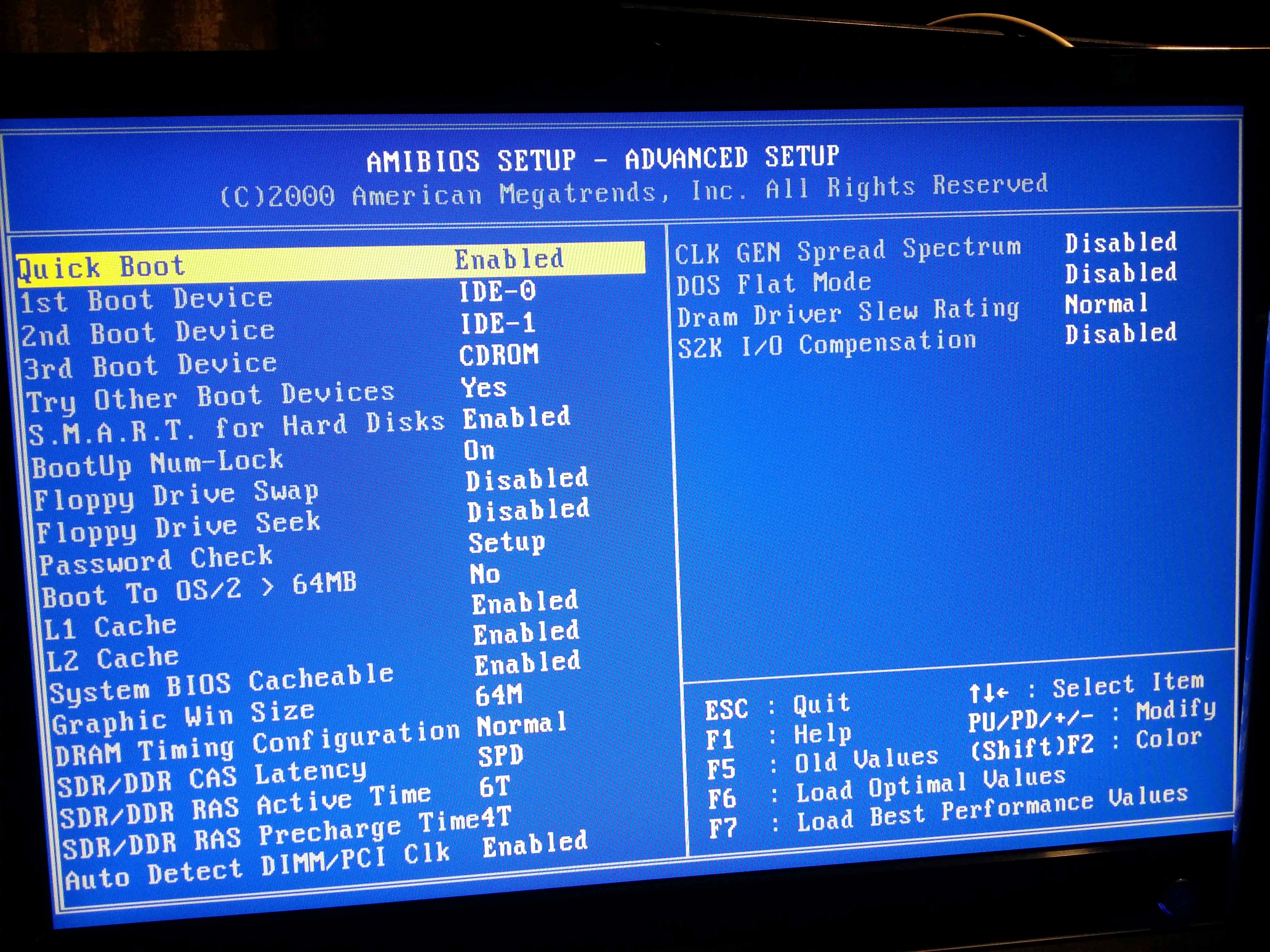

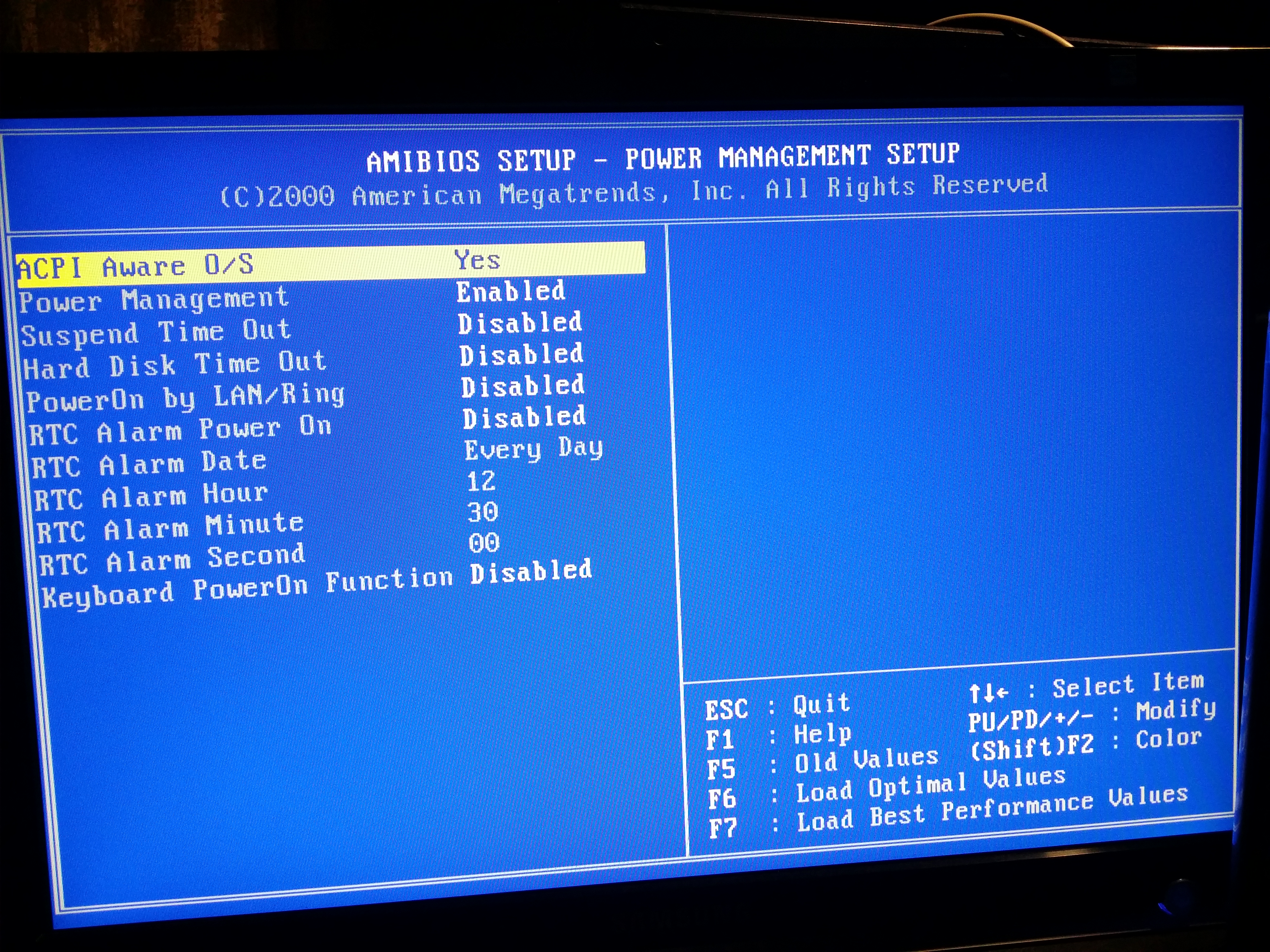

Вот биос: (сюда ещё не добрался в плане быстродействия)
20200510_220329.jpg (2823 просмотра) <a class='original' href='./download/file.php?id=181113&mode=view' target=_blank>Загрузить оригинал (6.63 МБ)</a>
20200510_220339.jpg (2823 просмотра) <a class='original' href='./download/file.php?id=181114&mode=view' target=_blank>Загрузить оригинал (6.72 МБ)</a>
20200510_220343.jpg (2823 просмотра) <a class='original' href='./download/file.php?id=181115&mode=view' target=_blank>Загрузить оригинал (6.67 МБ)</a>
20200510_220348.jpg (2823 просмотра) <a class='original' href='./download/file.php?id=181116&mode=view' target=_blank>Загрузить оригинал (6.64 МБ)</a>
20200510_220354.jpg (2823 просмотра) <a class='original' href='./download/file.php?id=181117&mode=view' target=_blank>Загрузить оригинал (6.7 МБ)</a>
20200510_220359.jpg (2823 просмотра) <a class='original' href='./download/file.php?id=181118&mode=view' target=_blank>Загрузить оригинал (6.59 МБ)</a>

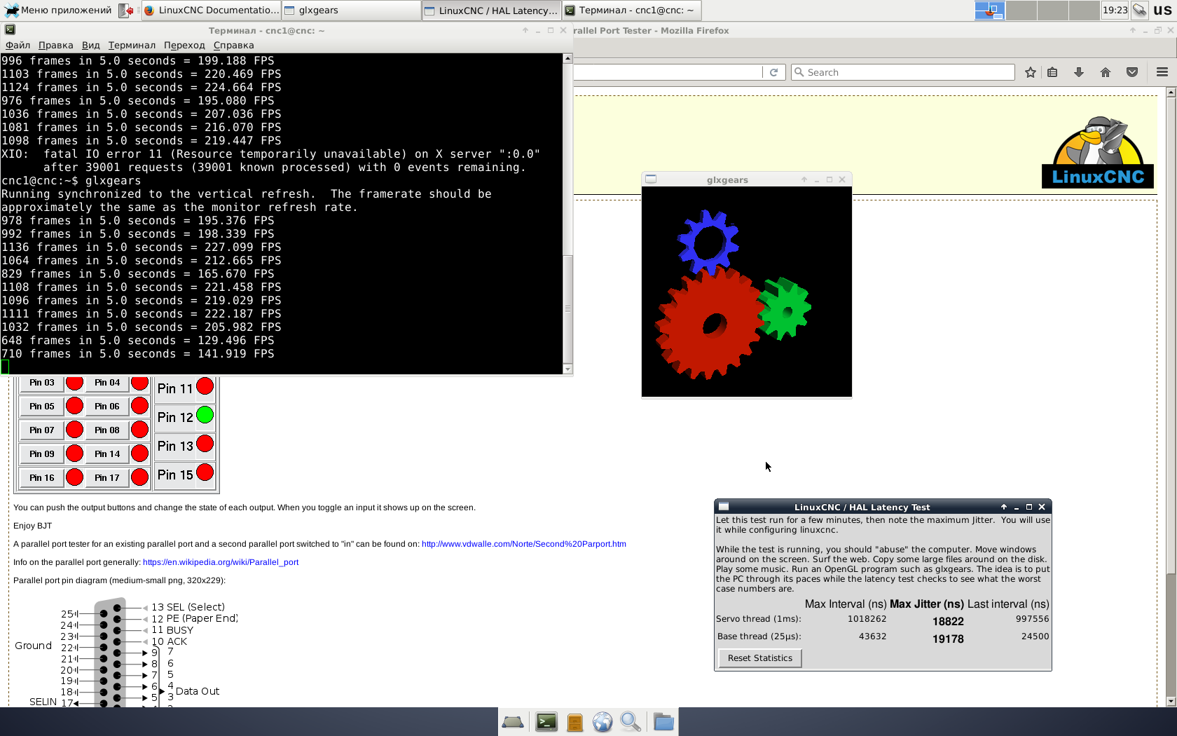

vitzin писал(а):а где эти шестерёнки найти?
Пишите в терминале glxgears

Помнится, в таком же древнем BIOSе отключение Allocate IRQ to PCI VGA улучшило Latency почти на порядок.

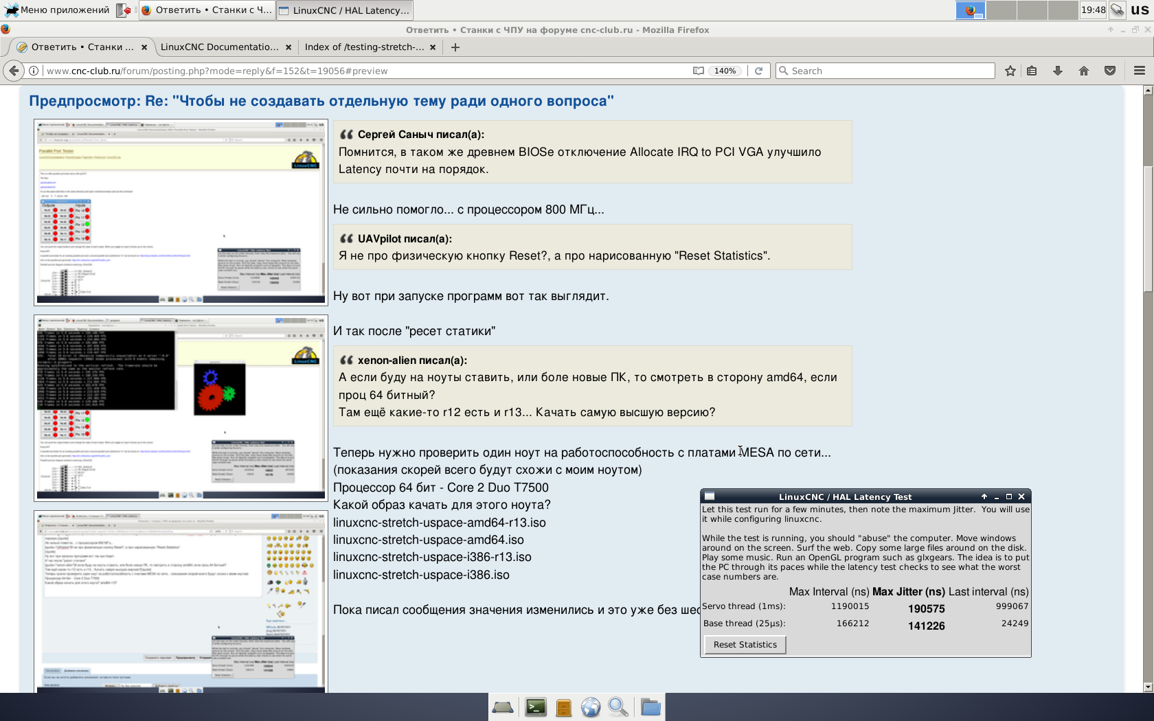

Old PC_08.png (2720 просмотров) <a class='original' href='./download/file.php?id=181178&mode=view' target=_blank>Загрузить оригинал (183.61 КБ)</a>
Old PC_09.png (2720 просмотров) <a class='original' href='./download/file.php?id=181179&mode=view' target=_blank>Загрузить оригинал (262.85 КБ)</a>
Old PC_11.png (2720 просмотров) <a class='original' href='./download/file.php?id=181181&mode=view' target=_blank>Загрузить оригинал (402.29 КБ)</a>
Сергей Саныч писал(а):Помнится, в таком же древнем BIOSе отключение Allocate IRQ to PCI VGA улучшило Latency почти на порядок.
Не сильно помогло... с процессором 800 МГц...
Ну вот при запуске программ вот так выглядит. (копирование файлов даже боюсь запустить)
И так после "ресет статики" (не трогая ничего)

Добавлено: 11 май 2020, 20:14
xenon-alien писал(а):И так после "ресет статики" (не трогая ничего)
Это IDE тормозит.
