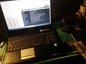

PCMCIA-LPT.JPG (2723 просмотра) <a class='original' href='./download/file.php?id=180902&sid=5a80b6454b24755f471b1e208b313f48&mode=view' target=_blank>Загрузить оригинал (124.87 КБ)</a>
20200505_171050.jpg (2723 просмотра) <a class='original' href='./download/file.php?id=180901&sid=5a80b6454b24755f471b1e208b313f48&mode=view' target=_blank>Загрузить оригинал (3.48 МБ)</a>
UAVpilot писал(а):
xenon-alien писал(а):А как можно PCMCIA контакты поправить в разъеме карты, что бы был нормальный контакт?
Не знаю. По фотографии не лечим. :)
Надеялся, что можно как-то иглой, или фольгой поправить...
Поцепил обратно "соплю" и снова заработало...

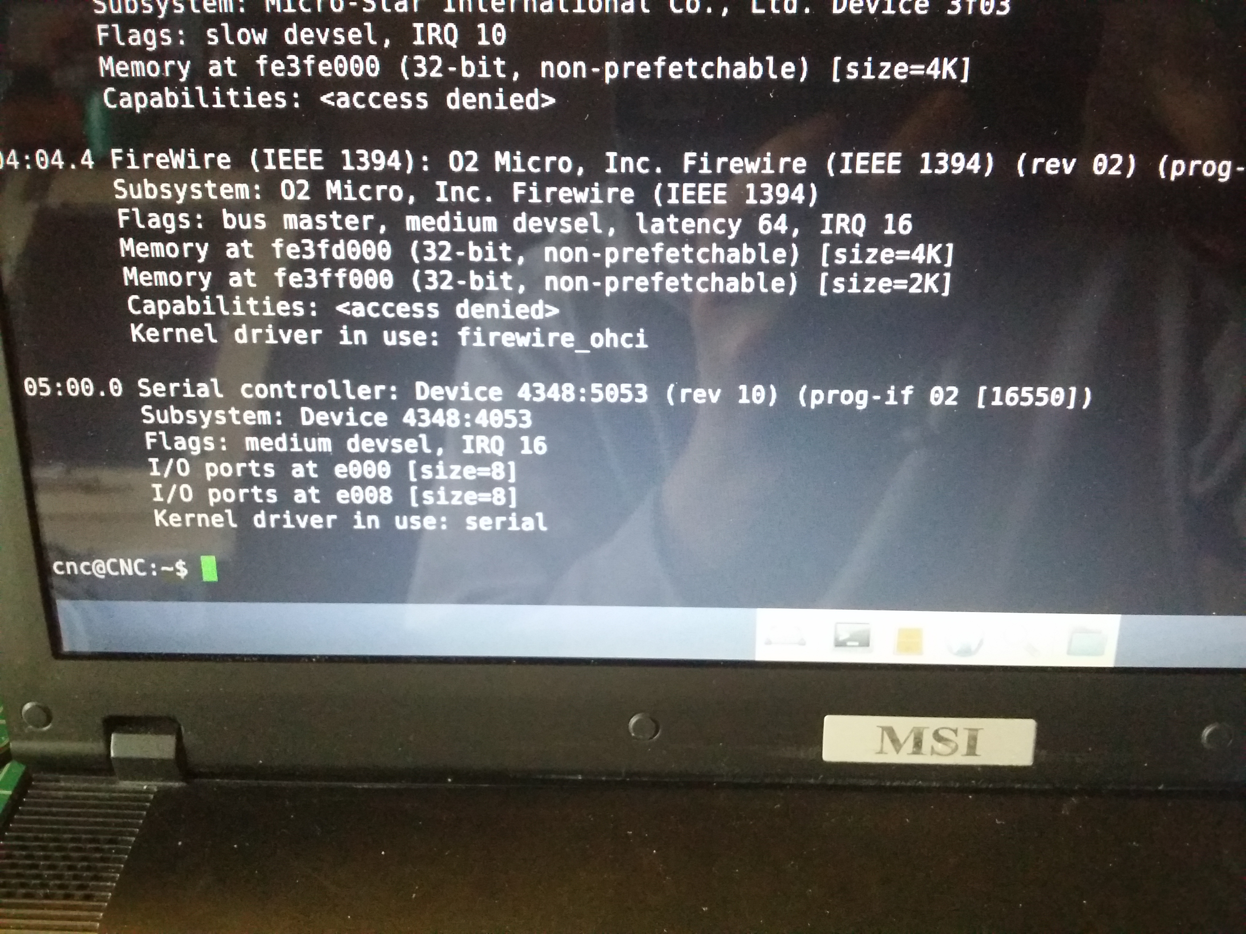

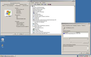

Вот так выглядит в диспетчере устройств на Win XP.
И вот так отображается в LinuxCNC.
С ним можно работать?
Есть ли программка с которой можно проверить пины?
Хочу уже на практике проверить прочитанное и закрепить. (а тут такая засада...)
P.S.: Ещё не научился делать принтскрин на LinuxCNC, так что прошу простить за качество фото.
20200505_223024.jpg (2685 просмотров) <a class='original' href='./download/file.php?id=180905&sid=5a80b6454b24755f471b1e208b313f48&mode=view' target=_blank>Загрузить оригинал (3.1 МБ)</a>
Нашел такой тестер.
Подставлял значения в hal файл е000, потом е008, но ничего не происходит.
В мач3 перед запуском порт как-то сбрасывался.
В Lcnc это как-то можно/нужно сбрасывать? Как это сделать?
xenon-alien писал(а):И вот так отображается в LinuxCNC.
Автоопределились только 2 последовательных порта, если они там есть.
Вынь карту, выполни команду "sudo dmesg -C", потом вставь карту и выполни "dmesg", результат покажи. Только фоткать не обязательно, достаточно мышом скопировать текст сюда.

[ 1674.424016] pcmcia_socket pcmcia_socket0: pccard: CardBus card inserted into slot 0
[ 1674.424037] pci 0000:05:00.0: [4348:4053] type 00 class 0x070002
[ 1674.424067] pci 0000:05:00.0: reg 10: [io  0x0000-0x0007]
[ 1674.424086] pci 0000:05:00.0: reg 14: [io  0x0000-0x0007]
[ 1674.424194] pci 0000:05:00.0: BAR 0: assigned [io  0xe000-0xe007]
[ 1674.424202] pci 0000:05:00.0: BAR 1: assigned [io  0xe008-0xe00f]
[ 1674.424222] pci 0000:05:00.0: cache line size of 32 is not supported
[ 1674.424312] serial 0000:05:00.0: enabling device (0000 -> 0001)

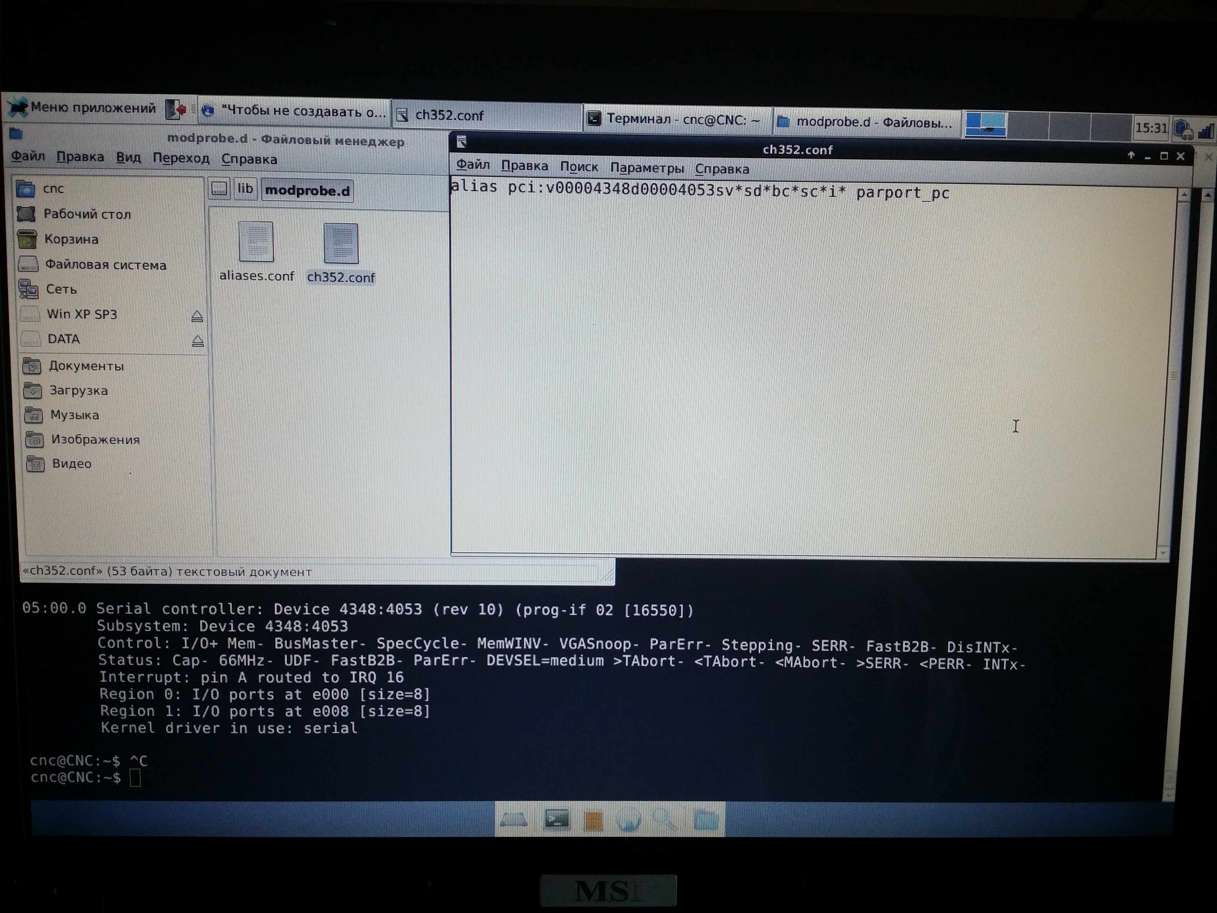

можно попробовать создать файл /lib/modprobe.d/ch352.conf , поместить в него строчку
alias pci:v00004348d00004053sv*sd*bc*sc*i* parport_pc
перезагрузиться и попробовать, но результат сомнителен.

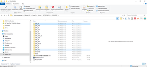

Drivers_LPT_CH35x.png (2625 просмотров) <a class='original' href='./download/file.php?id=180908&sid=5a80b6454b24755f471b1e208b313f48&mode=view' target=_blank>Загрузить оригинал (83.66 КБ)</a>
UAVpilot писал(а):во вторых он поддерживает только карты с индексом S - карты только с COM-портами.
На винду я с той папки устанавливал драйвера. (выделил папку на скрине, с которой я файлы выложил)
Но там еще куча других есть... И в каждой дрова под линукс (те же файлы, или другие, ещё не смотрел)
Там во всех папках один и тот-же архив.

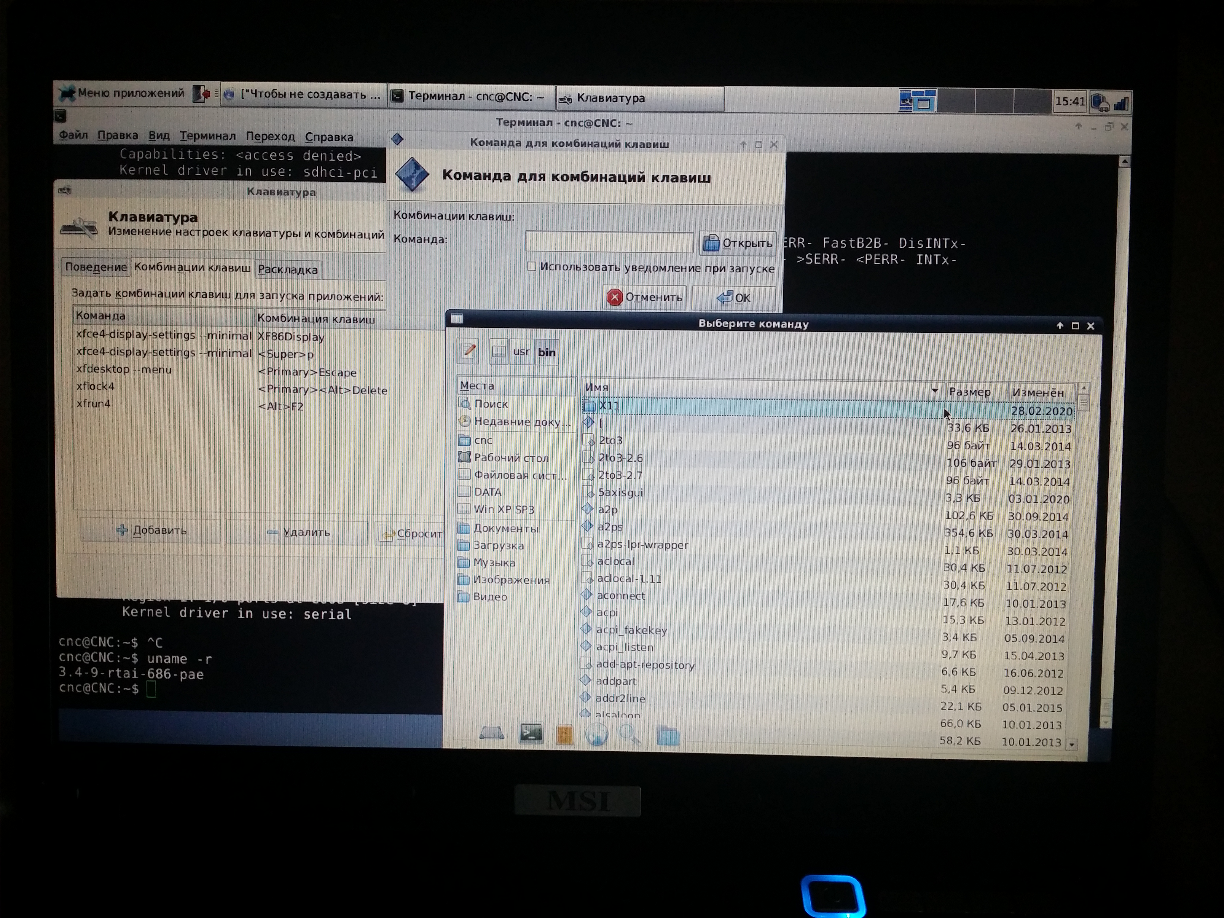

20200506_153138.jpg (2548 просмотров) <a class='original' href='./download/file.php?id=180916&sid=5a80b6454b24755f471b1e208b313f48&mode=view' target=_blank>Загрузить оригинал (4.74 МБ)</a>
20200506_154151.jpg (2546 просмотров) <a class='original' href='./download/file.php?id=180918&sid=5a80b6454b24755f471b1e208b313f48&mode=view' target=_blank>Загрузить оригинал (4.29 МБ)</a>
Создал файл. Добавил строку. Перезагрузил ноут.
(скриншот в папку не попадает, буфер пустой; под виндой работает)
Ничего не произошло... (в роди бы... видит как серийный порт)
cnc@CNC:~$ uname -r
3.4-9-rtai-686-pae
Вот так выглядит вкладка комбинации клавиш.
Может из-за этого нет возможности делать скриншот и переключать язык?

xenon-alien писал(а):Ничего не произошло...

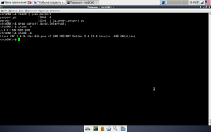

Что показывают
lsmod | grep parport
и
grep parport /proc/interrupts
UAVpilot писал(а):На исходные тексты. :)
не совсем понял...
UAVpilot писал(а):Значит debian/ubuntu и по этому вопросу своё собственное мнение имеют. :) Надо читать доки по своему дистрибутиву. :)
Буду глядеть...
UAVpilot писал(а):Что показывают
и
Вот:
cnc@CNC:~$ lsmod | grep parport
parport_pc 21896 0
parport 35208 3 lp,ppdev,parport_pc
cnc@CNC:~$ grep parport /proc/interrupts
cnc@CNC:~$
xenon-alien писал(а):не совсем понял...
Я посмотрел в исходники драйвера от wch и не увидел там поддержки параллельного порта.
xenon-alien писал(а):Вот:
Нет поддерживается параллельный порт на этих чипах. Судя по гуглу эти карты покупают для организации множества СOM-портов (есть карты на 16 портов), видимо только эту поддержку и сделали.
