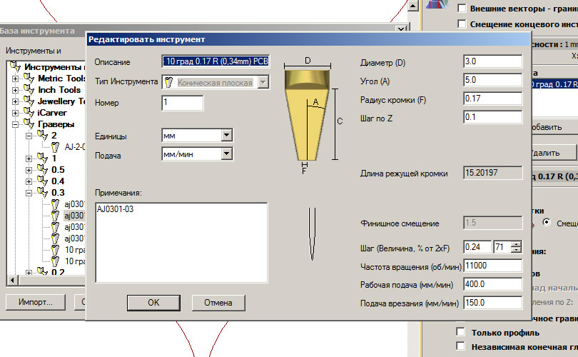

exe
какие обороты, подача? не должно быть такого, должна быть чистая поверхность не требующая никакой последующей обработки
точно так же у меня начинал резать гравер
, когда у него выкрашивался кончик из за слишком высокой подачи
кстати замерьте реальную ширину дорожек, она скорее всего будет меньше расчетной, из за того, что у китайских граверов весьма разнятся размеры пятки, а так же их центр
вот пример после гравера 10гр 0.3мм (по факту пятка 0.34мм), обороты и подача на скриншоте ниже
IMG_3988-1.jpg (3419 просмотров) <a class='original' href='./download/file.php?id=94542&mode=view' target=_blank>Загрузить оригинал (2.7 МБ)</a>
0.1мм дорогу сорвало :thinking:
гравер AJ3.1003 (3419 просмотров) <a class='original' href='./download/file.php?id=94543&mode=view' target=_blank>Загрузить оригинал (129.79 КБ)</a>
гравер AJ3.1003
aj3-1003.jpg (3419 просмотров) <a class='original' href='./download/file.php?id=94544&mode=view' target=_blank>Загрузить оригинал (105.82 КБ)</a>

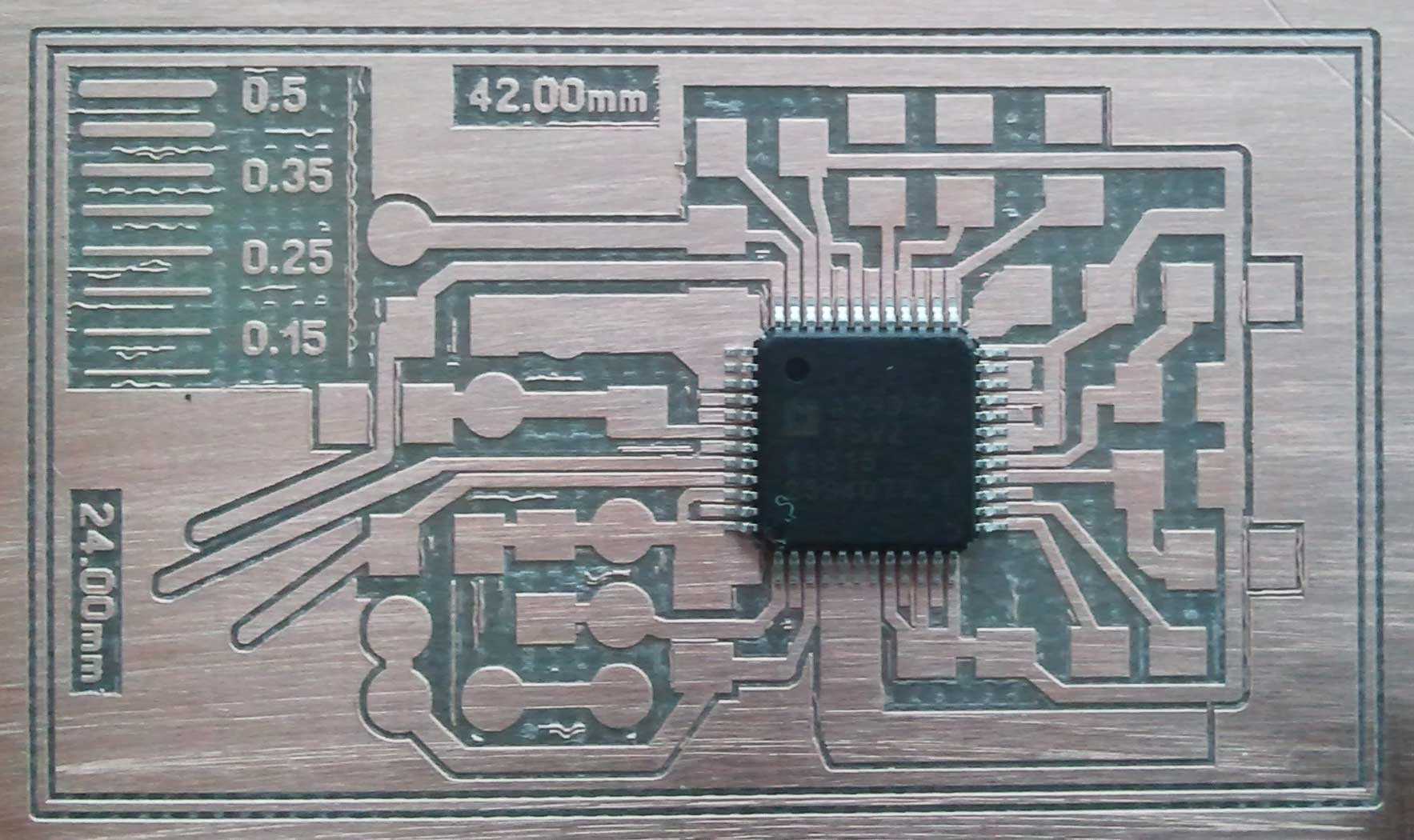

Morroc
Да вроде цел. Получается у меня все такие граверы лохматость делают, но она легко удаляется.
(не пойму почему это вложение в таком виде)
По ширине дорожки нормальные.
42x24_05_6.jpg (3389 просмотров) <a class='original' href='./download/file.php?id=94596&mode=view' target=_blank>Загрузить оригинал (166.2 КБ)</a>
Может текстолит другой взять ? Этот мусорный в общем то, откопал поиздеваться, какой то он волнистый под медью.
(в порядке бреда - из за плохой адгезии местами медь отгибается в сторону, а не срезается)
