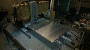

Если память не изменяет при 20 кг наверно +-0.1 мм было. Надо мерить снова. кто то писал , что вполне нормально для люмишки.
Был седня утром и вечером на производстве , процесс вроде идет, завтра будет третий день если к утру не закончит.

ridirt писал(а):Был седня утром и вечером на производстве , процесс вроде идет, завтра будет третий день если к утру не закончит.
:o Неслабо.

Стол штука ответственная, делается один раз, 2 финишных прохода,(побоялся что если подачи большие делать могут лишние напряжения возникнуть и стол поведет) + не сложно посчитать сколько 6мм фрезе с 70% перекрытием нужнотуда сюда сьездить, метр туда метр сюда,по мне ничего удивительного. а звездочки по контуру режутся, быстро выбрал центр выреза финишно шлифанул и ок.
Да и сколько бы он не резал, я ж его не пасу, поставил и свалил, приехал поменял заготовку и снова....

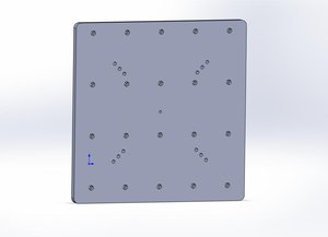

Нет, там будет 2 плиты где то 350/350 и 280/280 для бмх и мтб звезд, но для начала надо шпиндель выставить теперь относительно стола по индикатору. И буду доволен пока. А так в ближайших планах подключение управления оборотами шпинделя через мач(ШИМ) , усиление боковин( толстый метал/ эпокс клей), усиление портала( еще распорок добавлю) усиление оси Z добавлю ребра жесткости, замена двигателя/драйвера по Х чтобы крутилось быстрей, ну и в дальнейших планах поворотка.
жертвенная плита под нв звезды мтб (4045 просмотров) <a class='original' href='./download/file.php?id=74062&sid=5bfc708e5be09b7c97c88b2406dbfe1f&mode=view' target=_blank>Загрузить оригинал (26.69 КБ)</a>
