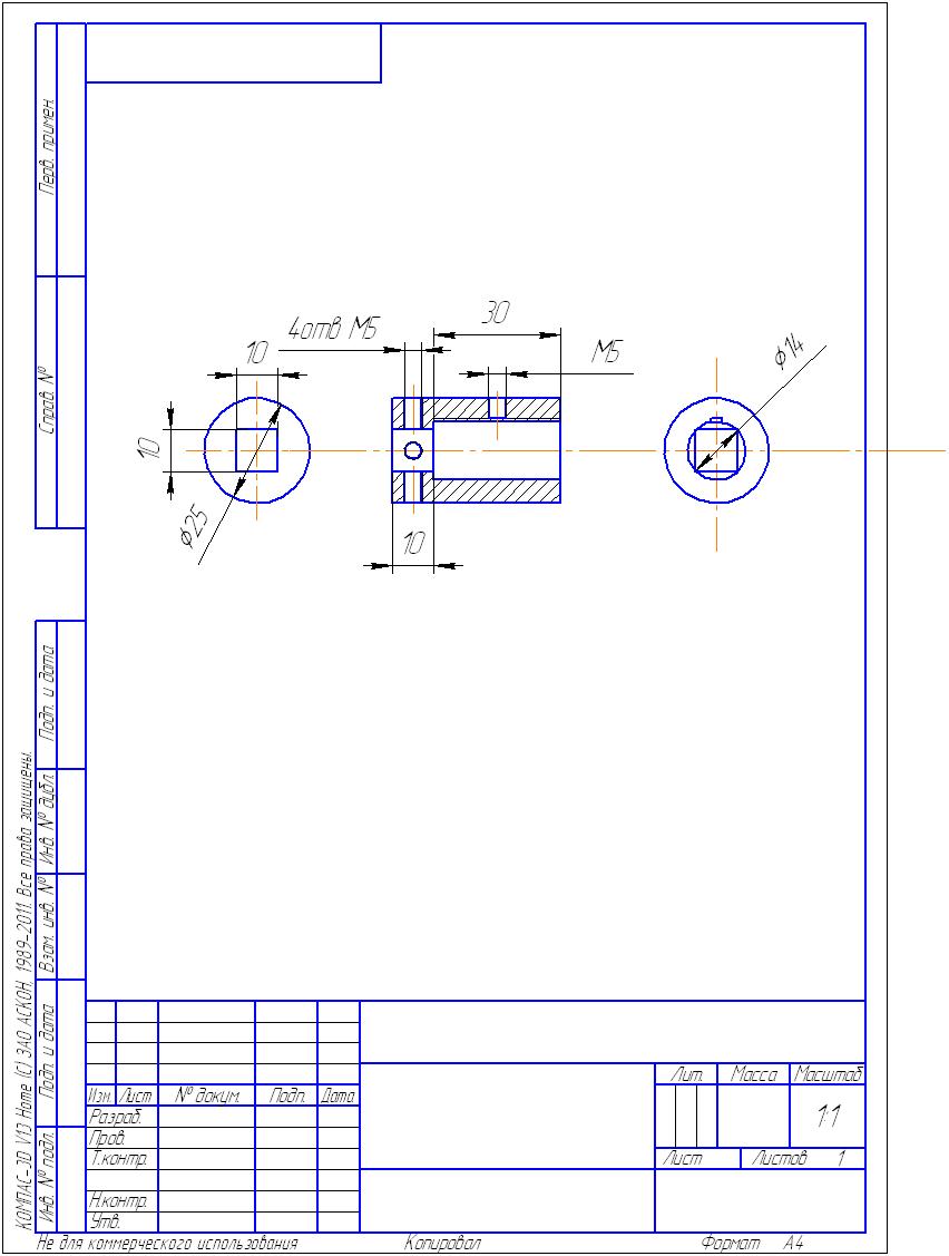

Re: ТПК-125 Восстановление
Сообщение rebire »
как соединить винт с сервой напрямую?
вот накидал муфту
Чертеж1.jpg (3274 просмотра) <a class='original' href='./download/file.php?id=74159&sid=bd3621a71dcf0650ba7307d19fe617db&mode=view' target=_blank>Загрузить оригинал (93.55 КБ)</a>
со стороны станка на одном винте есть квадрат 10х10,на другом ничего нет не знаю как быть.
если так соединяют буду делать.
