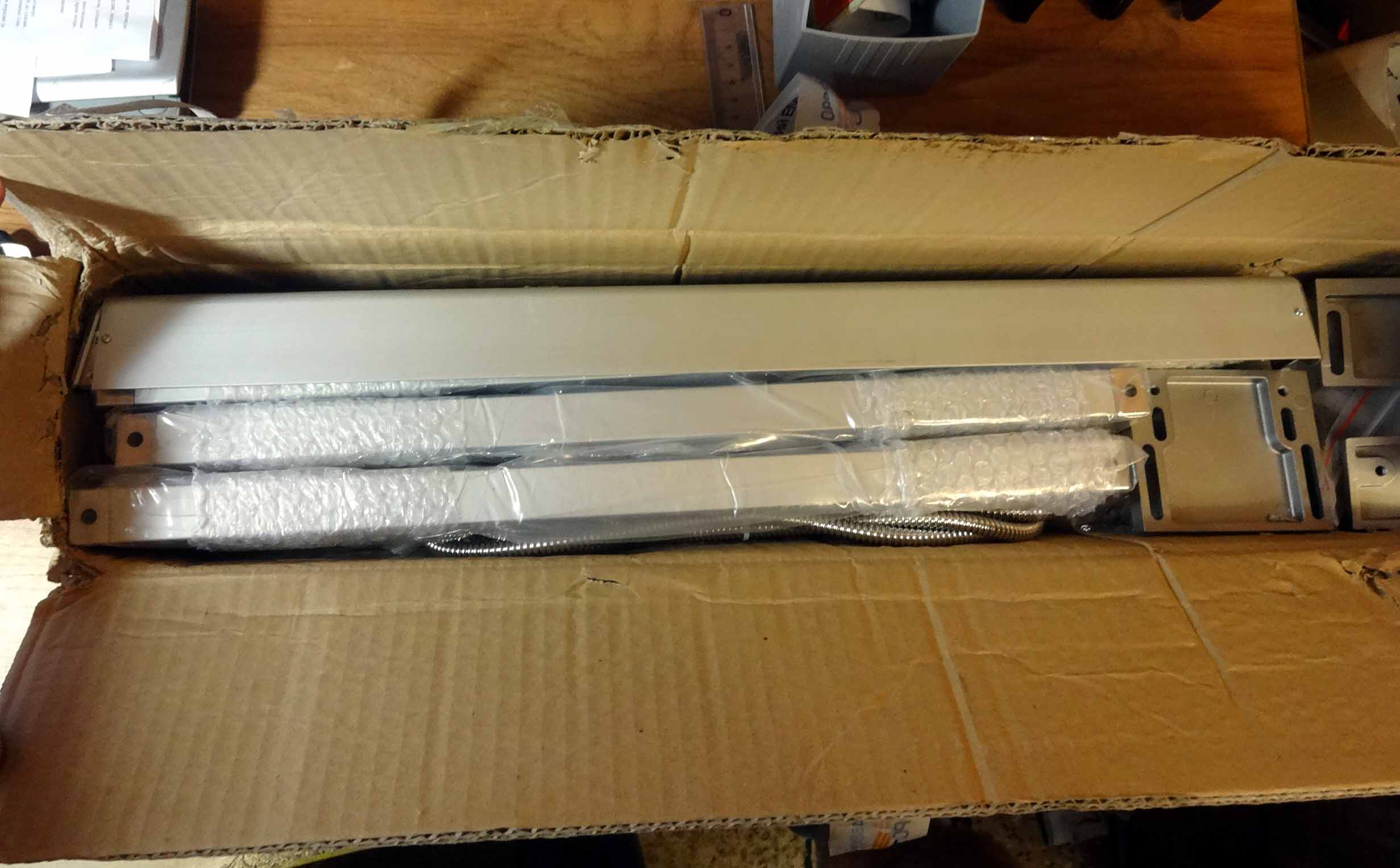

доехали линейки :-)
DSC05411.jpg (2301 просмотр) <a class='original' href='./download/file.php?id=51911&sid=eab01f3a35dbded65e66240924820b09&mode=view' target=_blank>Загрузить оригинал (172.44 КБ)</a>

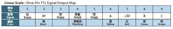

А что такое Z в спецификации выхода дитроновских линеек (9-ый пин)?
map.jpg (2236 просмотров) <a class='original' href='./download/file.php?id=51965&sid=eab01f3a35dbded65e66240924820b09&mode=view' target=_blank>Загрузить оригинал (22.98 КБ)</a>
И я так понимаю, что сигнал не дифференциальный, а просто два канала A и B идут относительно уровня 0v (2-ой пин), так?

alexg-nn писал(а):А что такое Z в спецификации выхода дитроновских линеек (9-ый пин)?
Z метка. Часто энкодеры имеют Z метку. У энкодеров Z метка обозначает полный круг, в линейках Z метку ставят через определенное расстояние 5-10мм. По ним можно НОМЕть ось.
alexg-nn писал(а):И я так понимаю, что сигнал не дифференциальный
Похоже что так.

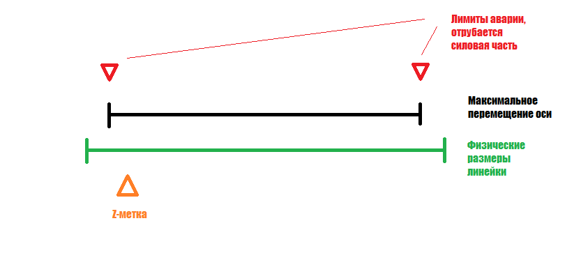

Вот пытаюсь прикинуть образно, как должны располагаться датчики.
Набросал вот такую схему:
Тут только аварийные концевики и всё. Где в этой схеме располагать HOME датчик и лимиты POT/NOT яскавовской сервы (это которые не дают ехать дальше, но позволяют уехать с датчика)?
Буду признателен, если знающие дорисуют на схеме.

Так POT-NOT это и есть аварийные датчики... один POT, второй NOT
Re: Вопрос по линейкам и комплектации станка
По датчику идет быстрый предварительный поиск дома
Потом уже не очень быстро доеду до Зет метки, ось короткая, всего 180 мм ход
Лимиты ставишь на края хода оси , с небольшим запасом
зет метка должна не заходить за лимит
Если ставить Хоум, то получается вроде так, Зет метка, чуть дальше Хоум, еще чуть дальше лимит
Тогда при хомлении едет на Хоум, потом меняет направление и едет к Зет метке
Ну а если все пролетит , то отрубится по лимиту сервы :)

SVP, так эти датчики блокируют одну ось, а остальные то будут ехать дальше (это даже не авария, вроде, в терминах сервопривода). Правда, полагаю, при этом мозги должны отключить движение, но мало ли. ИМХО аварийный концевик должен отрубать силовуху. А вот перед ним, как я понял, можно ставить POT/NOT.
Входы POT/NOT на сервоприводах имеет смысл задействовать, когда у вас нет полноценной ЧПУ, а есть например несложный контроллер, который управляет например подачей заготовки.
В случае полноценной ЧПУ достаточно будет датчики лимитов подключить к самой ЧПУ и там организовать нужный алгоритм работы (отслеживание переездов, отъезд в правильную сторону, поиск нуля, ...)

Честно говоря всегда думал, что POT/NOT надо подключать к самой серве, и уже с неё, либо параллельно к ЧПУ.
(аларма разве такого нет "наехали на лимит" ?)
Чтобы даже в случае каких-либо программных глюков и повисаний, на выходе из ЧПУ "задание" не оказалось +10V и больше ничего рабочего...
Но тут "гурам виднее", сам как-раз с этим копаться на след. неделе предполагаю.
SVP писал(а):Честно говоря всегда думал, что POT/NOT надо подключать к самой серве, и уже с неё, либо параллельно к ЧПУ.
Но ведь съезжать с лимита надо будет средствами ЧПУ (кнопочки на стойке), не будешь-же подключать каждый раз комп к приводу, выпавшему в Alarm... :)
SVP писал(а):Чтобы даже в случае каких-либо программных глюков и повисаний
А вот для этого и ставят аварийные лимиты, обрубающие "силу".

На станке концевики заведены и в Кфлоп и в сервопривод, параллельно. Использую концевик для поиска НОМЕ перед позиционированием по индексной метке энкодера. При наезде на концевик серва не дает ехать дальше, но еще несколько секунд позволяет ехать в обратную сторону. прежде чем выпадет в ошибку.
