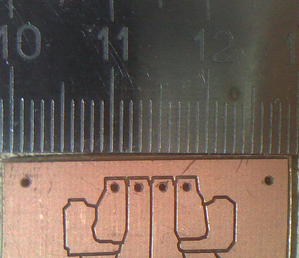

Решил сделать небольшой и фото отчет, и практическими и теоретическими выкладками.
Все платы на фото фрезеровал в один день, в следующем порядке:
1)1.jpg, включил шпиндель и вручную опуска по z до касания, как только коснулась обнулил z и запустил программу. Получилось глубоковато, но при этом судя по ширине "канавки" глубина получилась равномерная. Причем опилок было много, а медных "снежинок" не было видно.
1.jpg (5885 просмотров) <a class='original' href='./download/file.php?id=4633&mode=view' target=_blank>Загрузить оригинал (303.57 КБ)</a>
2) Понял практически что обнуление по z нужно сделать автоматом, поэтому незамедлительно сделал probe на 15 пин lpt порта. Результат фрезеровки представлен на фото 2a, 2b (это разные стороны одной платы). При этом после обнуления сначала задал глубину фрезерования -0.0146 (в результате получилась равномерная гравировка), затем -0,0292 (в результате получилась равномерная гравировка, визуально поглубже), затем -0,0438 (результат на фото 2a 2b). Опилок было намного меньше чем в 1) и уже был виден характерный блеск меди (подобно мелкому снегу на земле, только блеск желтый).
2a.jpg (5885 просмотров) <a class='original' href='./download/file.php?id=4634&mode=view' target=_blank>Загрузить оригинал (318.93 КБ)</a>
2b.jpg (5885 просмотров) <a class='original' href='./download/file.php?id=4635&mode=view' target=_blank>Загрузить оригинал (303.11 КБ)</a>
3) Результат полученный при фрезеровке на -0,0438, причем из-за неровности заготовки (видимо когда отдирал после фрезеровки первой стороны незначительно изогнул, хотя предварительно выравнивал, на другой стороне заготовки "канавка" получилась как на фото 2a и 2b) получилась меньшая глубина(об этом можно судить о ширине полученной "канавки"). Причем опилок практически не было, а вот медного снежка навалом...
3a.jpg (5885 просмотров) <a class='original' href='./download/file.php?id=4636&mode=view' target=_blank>Загрузить оригинал (274.95 КБ)</a>

to Романов Семен, результат полученный вами (в сообщении #256) для меня уже достигнут несколько лет назад! И т.к. ЛУТ превосходил фрезерования (на тот момент), отложил данную технику до лучших времен, которые получаются уже наступили.

Спасибо за отчет! Только не совсем понял вывода, фрезеровка лучше ЛУТ или нет :)?
И все это ты делал с "компенсацией" или без?
ЗЫ поправил твое сообщение, вставил картинки в текст (рядом с каждым вложением есть кнопочка вставить в текст).
Re: EMC2 и неровная поверхность гравировки [РЕШЕНО]
Добавлено: 15 мар 2012, 13:58
2cme
Делал без "компенсации", на данный момент только настроил, и немного опробывал.
С компенсацие буду делать когда заменю движок на оси Z.
Фрезеровка сейчас наравных с ЛУТ (ширине проводников, и зазоров между ними), плюс ее для меня в том что не надо возиться с хим реагентами, и в том что процесс автоматизирован (то есть установил заготовку запустил обработку и можно делать другую полезную работу).
