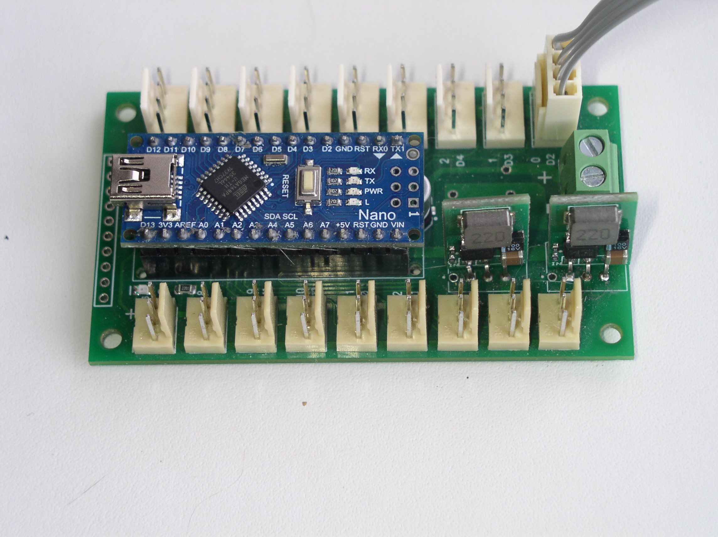

Плата управления двигателями постоянного тока (N20-N30) до 18 фидеров.
M-Code управления:
М610 S1; включить фидер
M600 N0 F4 ; питатель N0 (лента продвижения 4 мм)
M610 S0 ; отключить фидер.
