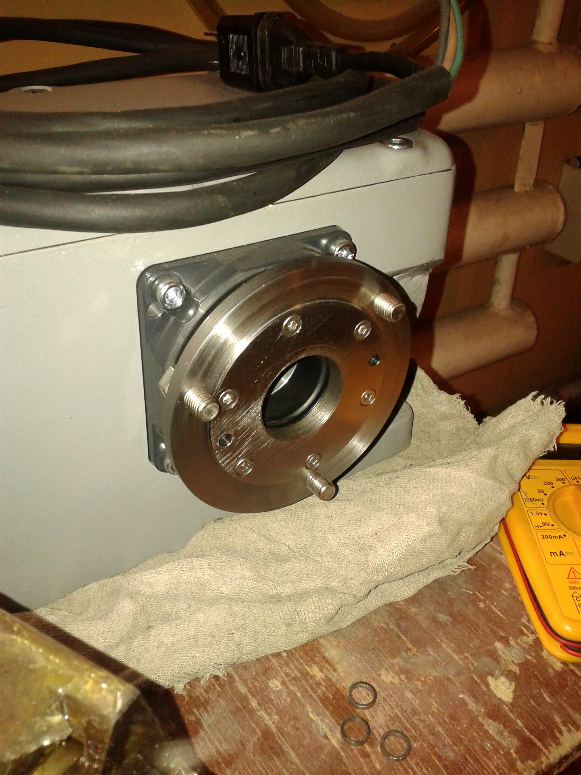

ранее не возникала необоходимость использования поворотной оси, теперь же потреюовалась, вследствие чего и была изготовлена поворотка, которая на фото. возможно, по незнанию чего-то не понимаю, т к. ни с токарными работами ни с 4-осевой обработкой дела не имел.
я себе представляю поворотную ось как некое устройство, которое опционально устанавливается на станок и используется.
сегодня я поставил 3-кулачковый патрон, завтра 4-кулачковый или рамку. кулачки прямые или обратные опять же. если выставиться от кулачков, крутя саму ось, то переставить что-то нереально.
сегодня выставил планшайбу по индикатору.
перемещая индикатор ИРБ в стадии касания плоскости планшайбы по осям Y и Z и вращая ось добился отклонений в пределах 1-2 сотых. Меня устраивает.
Но если повесить патрон, то он живет своей жизнью.
даже если я проточу фн=пинделем поясок для патрона и плотно его одену (так, теоретически, поймаю ось патрона), то опять упираемся в кулачки. гарантии, что они смыкаются на оси патрона нет.
опять тупик.
P.S. Вот недорогие (в прошлом) китайские поворотки. там как? у них, бывает, патрон вообще на цилиндрическом выходе редуктора висит. и как что выставлять?

ну нет в моей поворотной оси конусного отверстия конструктивно. нет и взяться неоткуда. равно как и упомянутых китайских повороток. не спорю, что на конус лучше и правильнее, но мой вопрос был о том. как спроецировать методы установки на то оборудование, что есть у меня.

центрирующий поясок с припуском и штифтами уже есть :-) ничего точить не нужно.
так и планировалось изначально - обработать его уже на самой планшайбе шпинделем. так я точно посажу ось патрона на ось актуатора.
но где гарантия, что кулачки, смыкаясь, ложатся на эту же ось? теоретически да. практически - хз. вот я дополнительно купил комплект обратных - они вообще смыкаются не очень и явно не в центр. как тут поясок поможет?

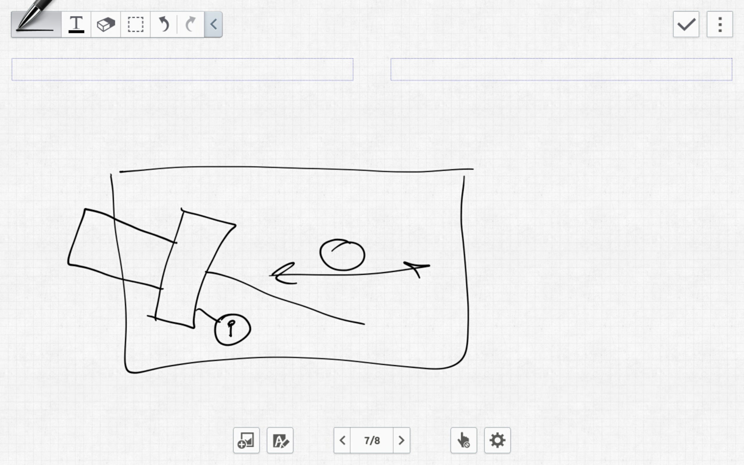

Re: 4 поворотная ось
смотри, выставил ты планшайбу, но надо же саму поворотку выставить

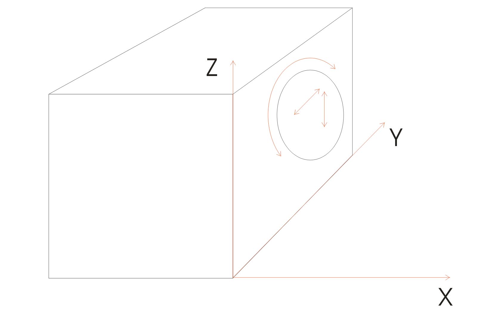

не совсем понял рисунок. планшайба и поворотка в моем случае это одно и то же, т.к. планшайба жестко закреплена на актуаторе, а он на корпусе.
на схеме показал в каких плоскостях ровнял планшайбу, катая индикатором, зажатым в шпиндель (читай, ровнял весь корус).
то что отравнял это хорошо
теперь для проверки зажми в патрон пруток и пройди индикаторм сбоку и сверху
Александр_
Сообщения: 1740
Репутация: 122
Сообщение Александр_ »
прошелся индикатором сбоку и сверху по прутку - в принципе, нормально. значит просто смещен центр вращения.
теперь дилемма заключается в том, по какому пути пойти. проточить поясок и посадить плотно патрон, надеясь, что кулачки встанут на ось вращения или рассверлить болтовые отверстия планшайбы чтобы дать свободу патрону и ровнять постукиваниями. в этом случае поясок не трогать, а патрон сидит на планшайбе через 3 шлифованные шайбы.
