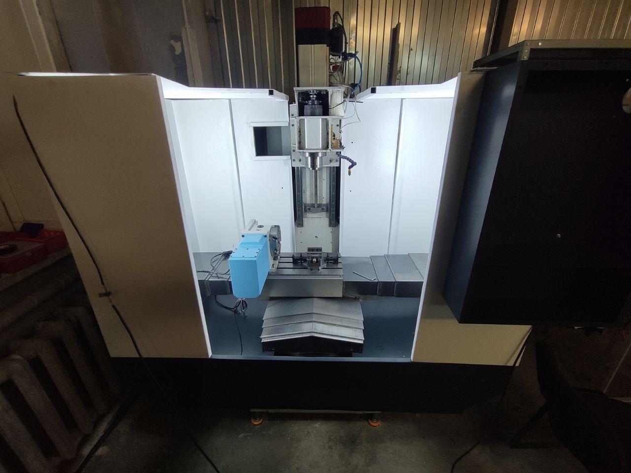

Вот и не прошло года как кабинет не готов :)
С задержкой в пару месяцев наконец то на руках кабинет, двери и корыто еще зависли, но хотя бы вокруг станка не будет сора.
Покраска очень кайфовая, с классной шагренью. Порошек.
Лампы станочные, но 220 :thinking:
photo_2020-08-03_21-41-18.jpg (4609 просмотров) <a class='original' href='./download/file.php?id=184633&mode=view' target=_blank>Загрузить оригинал (79.64 КБ)</a>

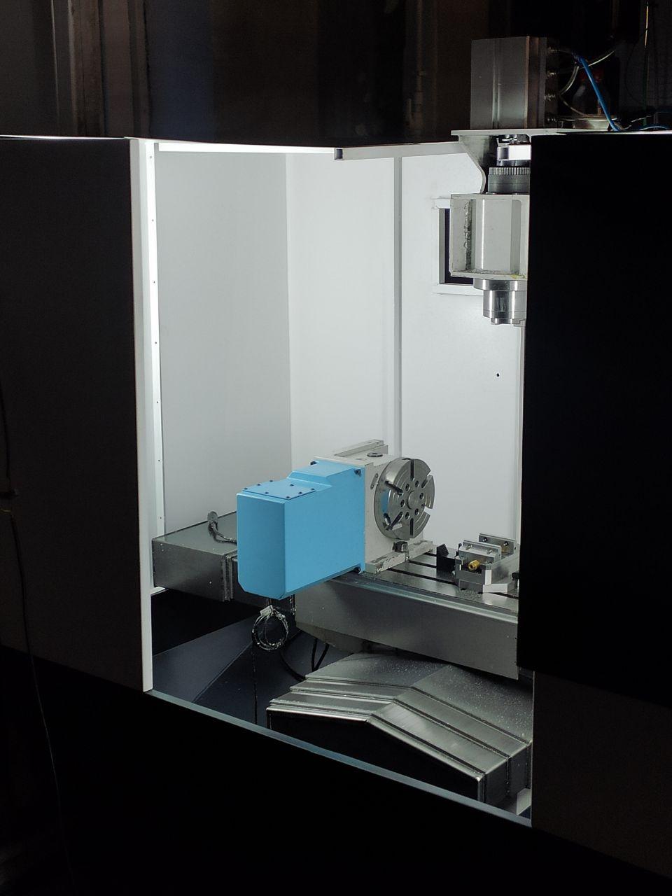

Очень парился что будет темный станок, ненавижу темные станки.
Для этого быстро прикинул как где и что будет стоять, что бы подрубить лампы и посмотреть какая освещенность.
photo_2020-08-03_21-03-18 (2).jpg (4609 просмотров) <a class='original' href='./download/file.php?id=184630&mode=view' target=_blank>Загрузить оригинал (123.83 КБ)</a>
Пока не хватает еще пары несущих элементов кабинета, и кронштейна автосмены.
photo_2020-08-03_21-03-18.jpg (4609 просмотров) <a class='original' href='./download/file.php?id=184631&mode=view' target=_blank>Загрузить оригинал (81.83 КБ)</a>
В целом уже выглядит прям серьезно, пытался даже в простыл "квадратах" поймать приятные глазу пропорции, в принципе я доволен как получается.
photo_2020-08-03_21-03-19.jpg (4609 просмотров) <a class='original' href='./download/file.php?id=184632&mode=view' target=_blank>Загрузить оригинал (142.52 КБ)</a>

Кстати, должен был получится уже на ~400мм, но вышел как вышел, весь станок компромисс.
Это из-за столика, столик от пантографа, его высоты не хватило для складывания под него защиты.
Поэтому защита обратного складывания, и надо сдедить за параллельками и другими вещами, был уже инцидент)
