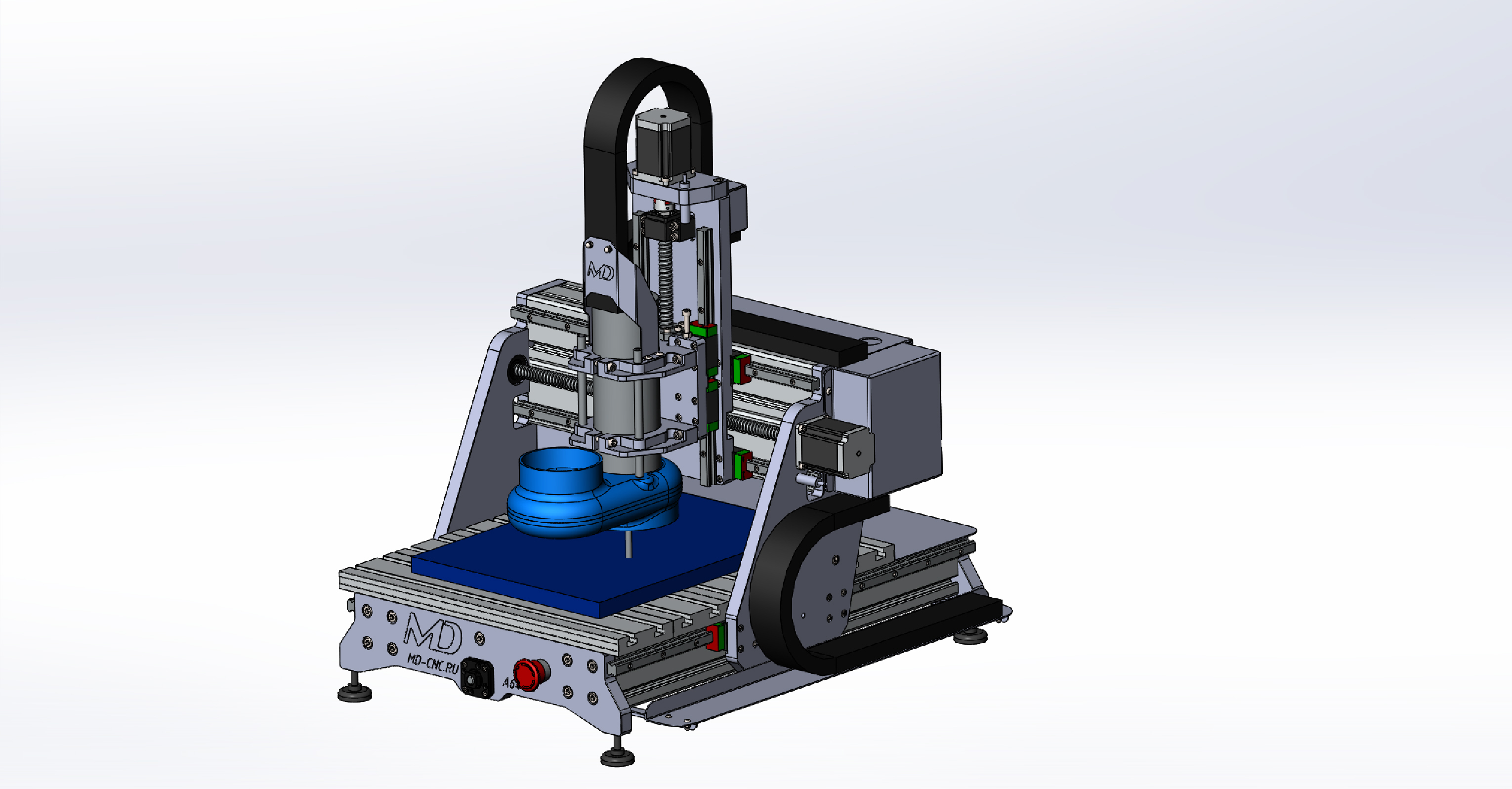

600х400х120 открытый проект

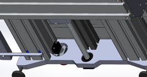

Screenshot - 12.04.2019 , 22_08_04.png (1696 просмотров) <a class='original' href='./download/file.php?id=160876&sid=5ce0357fc916dfeaaeb7b57fd030ddad&mode=view' target=_blank>Загрузить оригинал (298.59 КБ)</a>
Re: 400х300х100 открытый проект

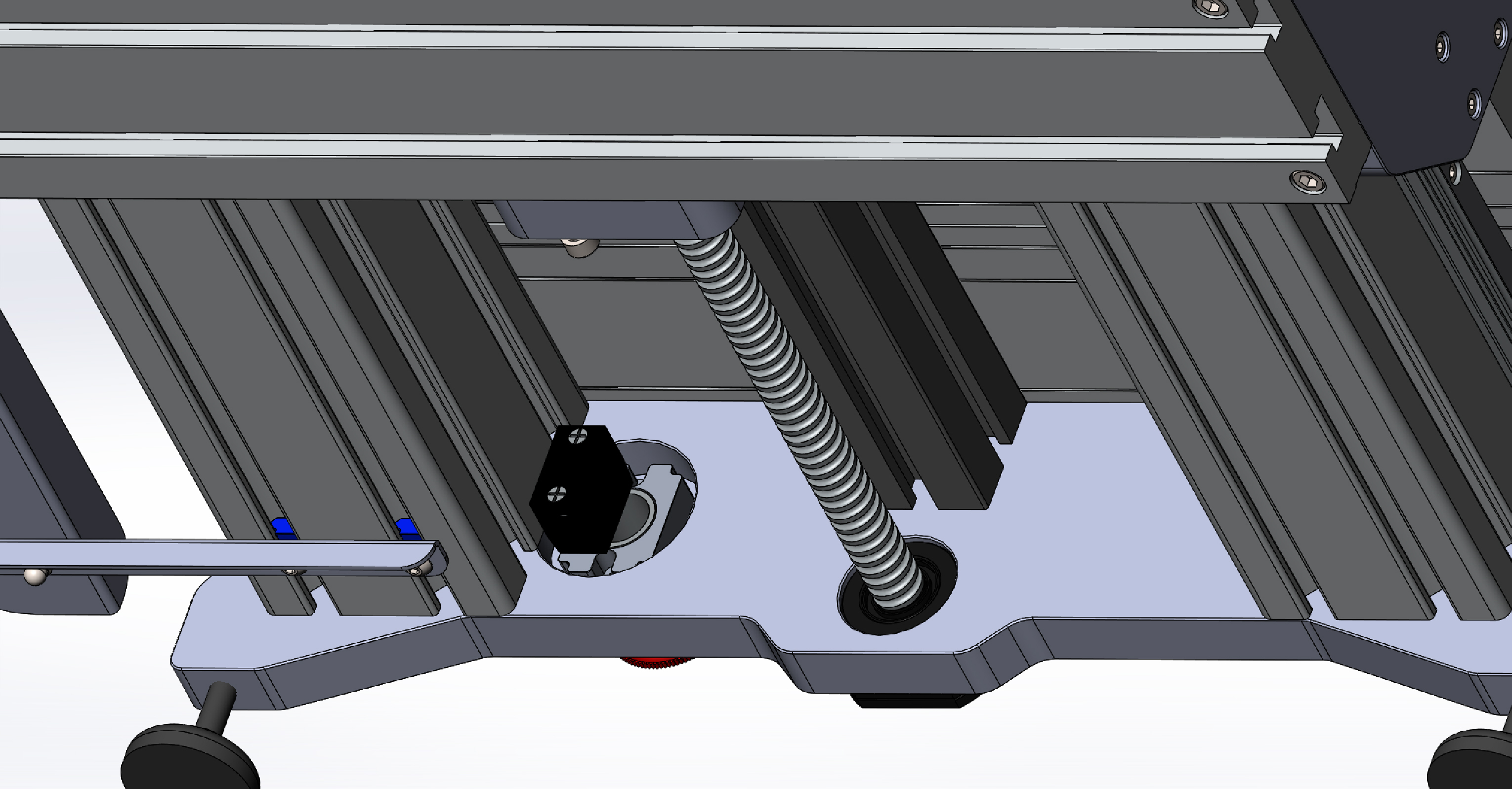

возможно так сделаю.
1.JPG (2313 просмотров) <a class='original' href='./download/file.php?id=160878&sid=5ce0357fc916dfeaaeb7b57fd030ddad&mode=view' target=_blank>Загрузить оригинал (1.01 МБ)</a>
2.JPG (2313 просмотров) <a class='original' href='./download/file.php?id=160879&sid=5ce0357fc916dfeaaeb7b57fd030ddad&mode=view' target=_blank>Загрузить оригинал (763.49 КБ)</a>
NKS
Сообщения: 2464
Репутация: 1233
Откуда: Волгоград
Сообщение NKS »
frezeryga писал(а):возможно так сделаю.
Теперь вместо лёгкого сжатия булок потребуется лёгкое эротическое движение таза :hehehe:
Если серьёзно, то это правильное расположение.

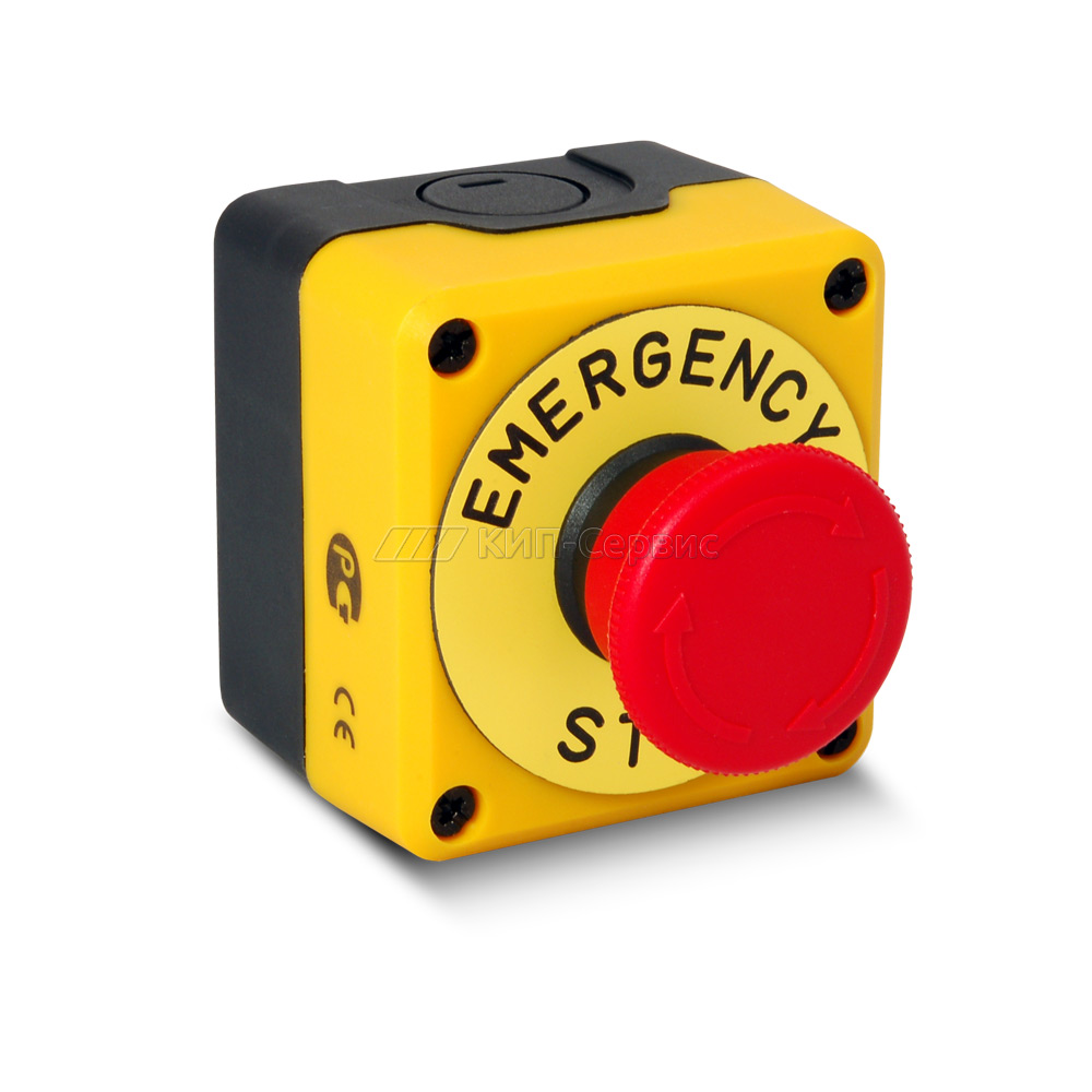

Так и поставил бы вот такую:
Emas_Foto_1829.jpg (2272 просмотра) <a class='original' href='./download/file.php?id=160887&sid=5ce0357fc916dfeaaeb7b57fd030ddad&mode=view' target=_blank>Загрузить оригинал (111.14 КБ)</a>
Нафига деталь дырявить?
Некрасиво и торчит сильно такую точно случайно нажмеш.
Сделать дырку под кнопку не сложно, а вид лучше и меньше торчит
Для провода и крепепежа все одно дырку делать
Да и наверное подешевле кнопка без корпуса

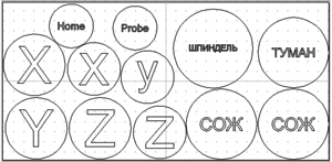

Кто что думает по поводу выноса трубок СОЖ шпинделя из кабелеукладчика? Подобные станки стоят стационарно. Можно подвесить на потолке кабинета или на стенке шланги СОЖ, будет даже меньше перегибов? Экономия места будет 4X8мм (2 СОЖ шпинделя, СОЖ, питание шпинделя)
А зачем экономить место в кабельканале? Он какбы для того там и есть чтобы соплей не висело а то так можно и провода вынести.
Сообщение Kiriller »
Да, тоже не понял в чем идея
Идея как обычно усложнить себе жизнь.
Да проще кабель канал поменять на побольше, вроде не шибко дорого стоит
В проекте изначально заложен кабельканал которого на все хватает с запасом. Все уже придомано на то он и готовый проект что строй и не думай.

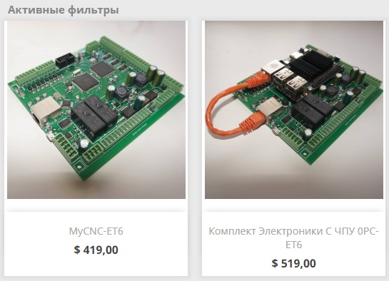

Фрезерюга
вопрос по поводу контроллера Mycnc, как я понял, что вы используете MyCNC ET6 на своих всех станках, скажите, к нему надо еще отдельно покупать плату опторазвязки? Как у вас сделано? Если надо, какую вы используете?
Кой вариант вы предпочитаете? комп отдельно + плата или уже интегрированный комп на плате?
ЕТ6.jpg (1981 просмотр) <a class='original' href='./download/file.php?id=161157&sid=5ce0357fc916dfeaaeb7b57fd030ddad&mode=view' target=_blank>Загрузить оригинал (69.86 КБ)</a>
Где вы приобретаете плату ET6, на сайте, они пишут что находятся в Канаде... это значит что добавиться растаможка... Или платами еще где-нибудь торгуют помимо Канады?
Цена конечно... ЕТ6 получается такая же, как например купить: Ethernet SmoothStepper(ESS) + MACH4, или хватит на 2 штуки UCCNC uc300eth (с софтом), которые можно использовать с Mach3, Mach4, UCCNC...
И у них в продаже еще есть ET7, но цена конечно не радует...
Хочу спросить еще, есть ли в Mycnc функция привязки инструмента к заготовке, т.е. поиск центра отверстия, поиск кромки детали и т.п. И есть ли такая функция, как при смене инструмента в ручную - коррекция высоты фрез, т.е. вначале по пробе выставил высоту по Z, а потом после смены фрезы, станок едет на датчик высоты инструмента (который установлен стационарно на станке) измеряет высоту новой фрезы и вносит коррективы, так что после ручной смены фрезы, более по Z пробой ничего выставлять не надо? Т.е Z в начале выставил - и все, потом станок сам корректирует...
Sorry, если уже это обсуждалось, тема объемная, всю ветку прочитать не успел.
Я просто выбираю сейчас потихоньку контроллер для станка, думал PureMotion покупать, интерфейс мне понравился, но вот незадача... Частота сигнала STEP у контроллера PureMotion PLCM-E3 100kHz а у меня серво привод требуется частоту 200kHz...
никаких плат опторазвязки не требуеься. покупаю напрямую у производителя доставка 60$ примерно но на одну плату может и меньше.
все выше описаное поддерживается без проблем. отличие ет6 и ет7 только количеством входов и выходов. для простого станка хватает ет6 если станок навороченый с автосменой и всякой кучей датчиков и устройств тогда только нужна ет7 а весь основной функционал и железо у них идентичны.
на фото отличие только в наличии компьютера в комплекте. компьютер можно использовать или любой свой или купить по месту.

frezeryga писал(а):Идея как обычно усложнить себе жизнь.
Идея засунуть сервошаги в готовый проект.
nik1 писал(а):Да проще кабель канал поменять на побольше, вроде не шибко дорого стоит
Короба расчитаны под определенный типоразмер.
frezeryga писал(а):В проекте изначально заложен кабельканал которого на все хватает с запасом.
Это какой кабельканал? 8 кабелей по 8мм для движков. 11мм для шпинделя 3 трубки по 8мм для СОЖ и 4 кабеля по 5мм для концевиков и Probe влезут?
зачем такие толстые провода на датчики? по умолчанию у меня в проекте кабельканал 15х40 и в нем остается место какраз для энкодеров если что. но недавно у меня он закончился и я купил 18х37 в даркстоне так в нем вообще места вагон остается и встел норм. да и если прям так нужно можно и больше засунуть там нет никаких препятствий.
evgenymcp, и у тебя вроде станок профснс? тема даж есть. зачем ему сервошаги? лучше швп и опоры нормальные поставь больше пользы будет.
