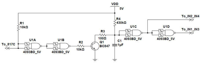

Rom327 писал(а):Стабилизирует логические уровни на входе драйвера.
Спасибо, допёрло... Т.е. всё кроме драйвера будет работать от 5 В. Забыл сказать что драйвер у меня МХ1508.
Контроллер этот: http://www.cnc-club.ru/forum/viewtopic.php?f=41&t=20190
Добавлено: 23 мар 2020, 11:20
Стабилитрон на 4-5В между точкой соединения резистора 1к с диодом оптрона и общим проводом контроллера с высокой вероятностью снимет проблему. Ибо
Mamont писал(а):Если In1 (слева) подается на вход микроконтроллера, имеющий встроенные защитные диоды , то через них ток пойдет на +5в питания микроконтроллера, немного приоткрывая оптрон.
Добавлено: 23 мар 2020, 11:23
Mamont
И/или резистор параллельно диоду оптрона. Он придавит слабые токи через оптрон, а в роли "стабилитрона" выступит светодиод.
Q-starь
Сергей Саныч писал(а):Стабилитрон на 4-5В между точкой соединения резистора 1к с диодом оптрона и общим проводом контроллера с высокой вероятностью снимет проблему
Самый понятный и простой вариант, попробую.
Добавлено: 23 мар 2020, 11:28
Q-starь
Замена блока реле с задержкой.jpg (9589 просмотров) <a class='original' href='./download/file.php?id=178776&mode=view' target=_blank>Загрузить оригинал (70.73 КБ)</a>
Вот такая задержка у меня реализована.
Добавлено: 23 мар 2020, 12:03
я вот такой вариант имел в виду.
Замена блока реле - 1.jpg (9577 просмотров) <a class='original' href='./download/file.php?id=178777&mode=view' target=_blank>Загрузить оригинал (74.96 КБ)</a>
Напряжение стабилизации стабилитрона не должно превышать напряжение питания МК более чем на 0,5В
Добавлено: 23 мар 2020, 13:01
Q-starь
Сергей Саныч, понятно, в Чип-Дип придётся пихрячить. Что нить типа 1N4732A или 1N4733A пойдет?
Ещё такой момент может это важно: У меня питание "колхоза" и "контроллера" разные. Контроллер питается от БП 12 В через L78S05 ( 5 В ), а "колхоз" от того же БП только через регулируемый LM2596S.
Добавлено: 23 мар 2020, 13:18
Q-starь писал(а):Что нить типа 1N4732A или 1N4733A пойдет?
Пойдет.

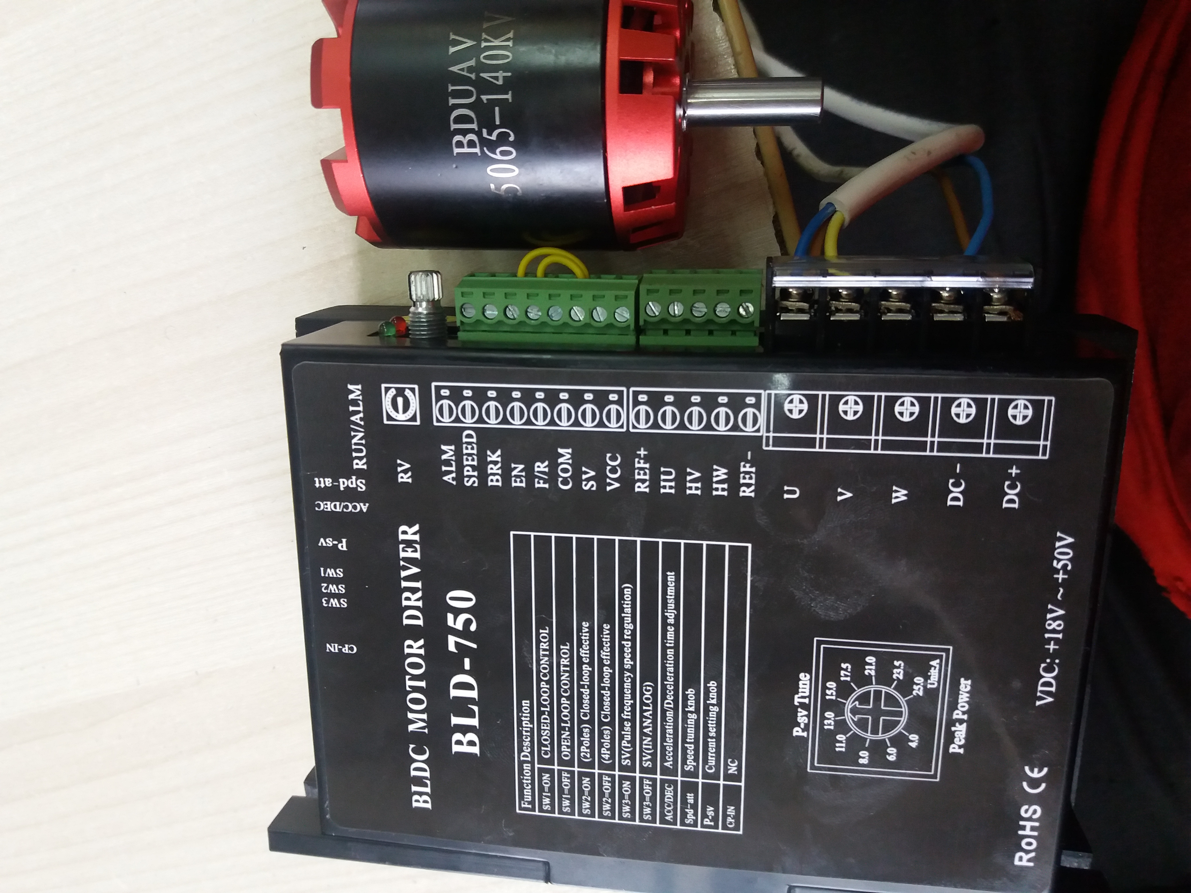

Вопрос у меня. 2 часа уже смотрю на мигающий Аларм...
Запускаю в режиме "open-loop"
20200326_165708.jpg (9406 просмотров) <a class='original' href='./download/file.php?id=178995&mode=view' target=_blank>Загрузить оригинал (3.39 МБ)</a>
Пытаюсь подключить, схема следующая -
питание от БП 16А, пробовал 12, 24, 30В - ни на каком не поехало. БП в защиту не уходит.
U, V, W - на обмотках, их сопротивление примерно одинаково, ничего горелого не наблюдается
Сигналы BRK, EN - на COM.
SW1, 2, 3 - все OFF.
RV крутилка не помогает.
P-sv выставлял на половину тока, на минимум и максимум, бесполезно.
Двигатель при любых манипуляциях даже не страгивается.
кажецца, что китайцы нашкодили... или я на лабутенах...
ps. не отвечу сразу - считайте коммунистом отвечу завтра :))
Допишу. Попытка к каждой обмотке добавить по последовательному сопротивлению в 51 Ом к успеху также не привела. Предположения сводились к тому, что BLDC двигатель на 42В развивает мощность 1820Вт. И драйвер, рассчитанный на 750Вт измеряет пусковой ток и уходит в ошибку. Но даже при включении последовательного сопротивления не происходит попытки страгивания. Не там ищу...
