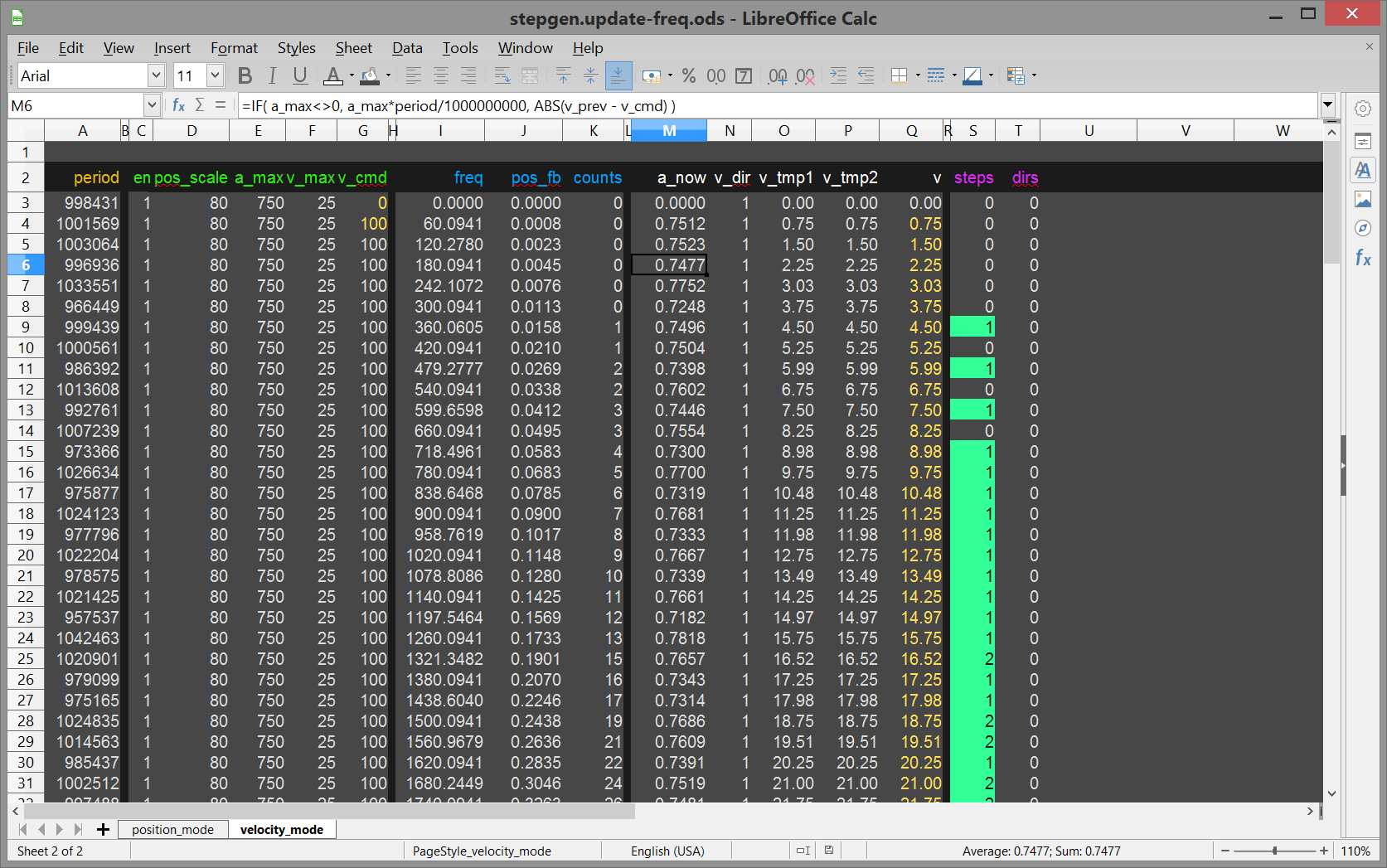

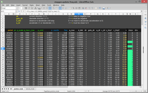

Наконец-то, добил формулы для двух режимов stepgen'a с симуляцией в электронных таблицах. Надо провести ещё несколько тестов, подчистить косяки и можно заливать все эти формулы в код драйвера. Больше всего времени отнял режим работы stepgen'a по позиции. Без наглядных значений каждой переменной в каждом сервопериоде, очень сложно понять, что происходит. Я до этого несколько раз пробовал представить каждый шаг процесса в уме. Но оперативки никогда не хватало :hehehe: Вощем, LibreOffice Calc во всех отношениях рулит.
2019-04-11_105152.png (2557 просмотров) <a class='original' href='./download/file.php?id=160716&sid=b22fb67601ed052426a797fe3689cebf&mode=view' target=_blank>Загрузить оригинал (105.12 КБ)</a>
2019-04-11_105051.png (2557 просмотров) <a class='original' href='./download/file.php?id=160717&sid=b22fb67601ed052426a797fe3689cebf&mode=view' target=_blank>Загрузить оригинал (101.97 КБ)</a>

Я например ничего не понял из этих скринов....ждем первого релиза драйвера! А в будущем ещё нужно encoder повесить на сопроцессор и попробовать pid настроить в связке шд+энкодер!
Re: LinuxCNC + Orange Pi
antoxa-kylibin писал(а):Я например ничего не понял из этих скринов....ждем первого релиза драйвера!
Это пошаговая симуляция. Одна строка = сервопериод. В каждом сервопериоде видно состояние каждой переменной и основных входных/выходных пинов драйвера. Для каждой переменной и выходных пинов есть ряд формул, по которым вычисляются их значения. А также видно сколько раз и куда нужно дёргать GPIO пины.
Каждый сервопериод stepgen вычисляет значения скорости (частоту) и направления, чтобы с учётом всех параметров попасть ровно в указанную позицию. Та ещё тягомотина :)
К примеру, позиция оси равна 0мм, а мы ей командуем ехать в позицию 10мм. И вот, каждый сервопериод, мы наблюдаем плавное увеличение скорости, которое не должно превышать лимиты скорости и ускорения. Затем -плавное замедление с точным попаданием в позицию 10мм. И это - простейший случай. А, допустим, мы на полном ходу скомандуем оси уехать в позицию -20мм. При этом stepgen не должен сразу рвать когти назад. Он должен плавно остановить движение, дёрнуть пин направления, плавно набрать скорость, проехаться на постоянной скорости и плавно замедляться вплоть до позиции -20мм. И таких ситуаций далеко не одна. В каждый такой момент stepgen должен знать, что делать. И всё это можно увидеть в данной таблице.
