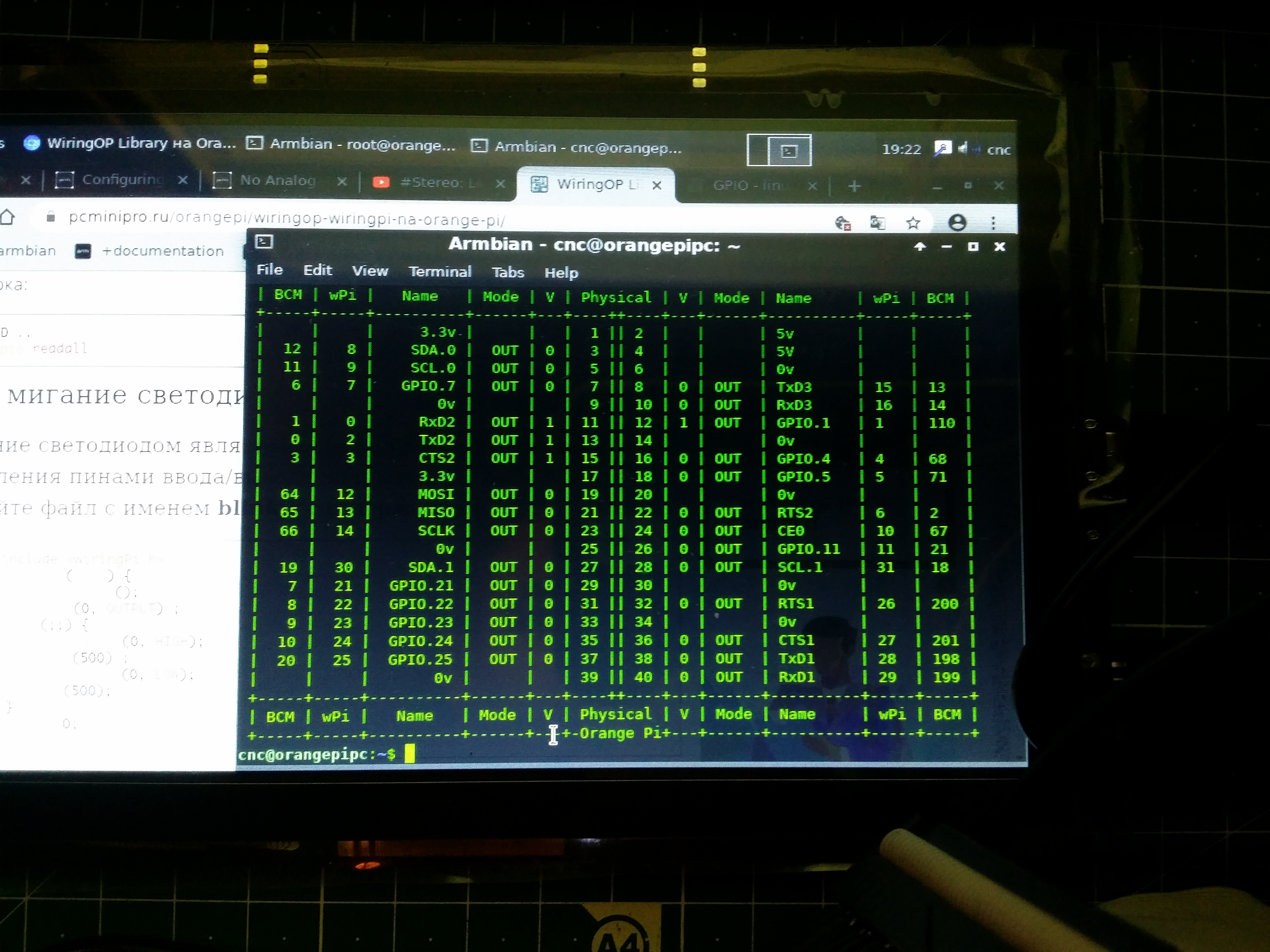

Добавлено: 12 мар 2020, 23:29
20200312_212231.jpg (4911 просмотров) <a class='original' href='./download/file.php?id=178153&mode=view' target=_blank>Загрузить оригинал (3.27 МБ)</a>
Подскажите, кто понимает в этом.
Проверяю выводы Orange Pi PC по этому методу.
Тиражировал пример для каждого пина и тот, который отвечает за MISO (13) физический вывод 21 не загорается светодиод (27 - физический 36 случайно был пропустил, но исправил код.
Нерабочий пин, или я его не верно назначил, или я чего-то не знаю?
Если, что, то я только осваиваю...
(может кто знает куда смотреть схема и даташит на Orange Pi PC)
P.S.: Даже не знаю, как остановить моргалку, нужно перезагружаться.

Добавлено: 13 мар 2020, 12:19
Вообще подобные пины дергать надо аккуратно изучив вопрос. Их может хотеть какая-нибудь программа системная например. Это пины SPI, I2C, UART. Вот те которые помечены чисто GPIO можно дергать спокойно.
Чтобы остановить моргалку надо либо остановить программу либо перекрыть ее другой программой с остановкой блинка. Вообще если я что-то понимаю ваша программа должна последовательно зажечь все светодиоды на всех портах IO и также последовательно их потушить после чего завершиться. А, понял, наверное for (;;) делает бесконечный цикл. Обычно он так не используется. Достаточно выйти из программы нажав ctrl+c. Кстати интервал 0.5с между соседними светодиодами (если конечно делай работает в мс).
И я бы не советовал так делать - вдруг светики будут на всех портах... Сжечь процессор совсем несложно.

nevkon писал(а):Вообще подобные пины дергать надо аккуратно изучив вопрос.
nevkon писал(а):И я бы не советовал так делать - вдруг светики будут на всех портах... Сжечь процессор совсем несложно.
Изначально делалось все этим способом и получил кучу ошибок. Ну моя не понимать Linux ещё, а проверить надо. По этому перешел на другой метод. Не знаю как ещё можно проверить gpio пины.
nevkon писал(а):Их может хотеть какая-нибудь программа системная например. Это пины SPI, I2C, UART.
Если я верно понимаю, то доставку можно спокойно подтверждать?
nevkon писал(а):Чтобы остановить моргалку надо либо остановить программу либо перекрыть ее другой программой с остановкой блинка. Вообще если я что-то понимаю ваша программа должна последовательно зажечь все светодиоды на всех портах IO и также последовательно их потушить после чего завершиться. А, понял, наверное for (;;) делает бесконечный цикл. Обычно он так не используется. Достаточно выйти из программы нажав ctrl+c.
Я ещё не шарю в этом. Благодарю за подсказки, Буду пробовать.

Если хочешь проверить именно этот пин на работу, то прошей какую-нибудь дуньку по SPI. Или хотя бы прочитай сигнатуру. Без этого пина обмена не будет.
Доставку можно подтверждать в любом случае - там еще месяц на спор дают вроде если что-то не работает.
