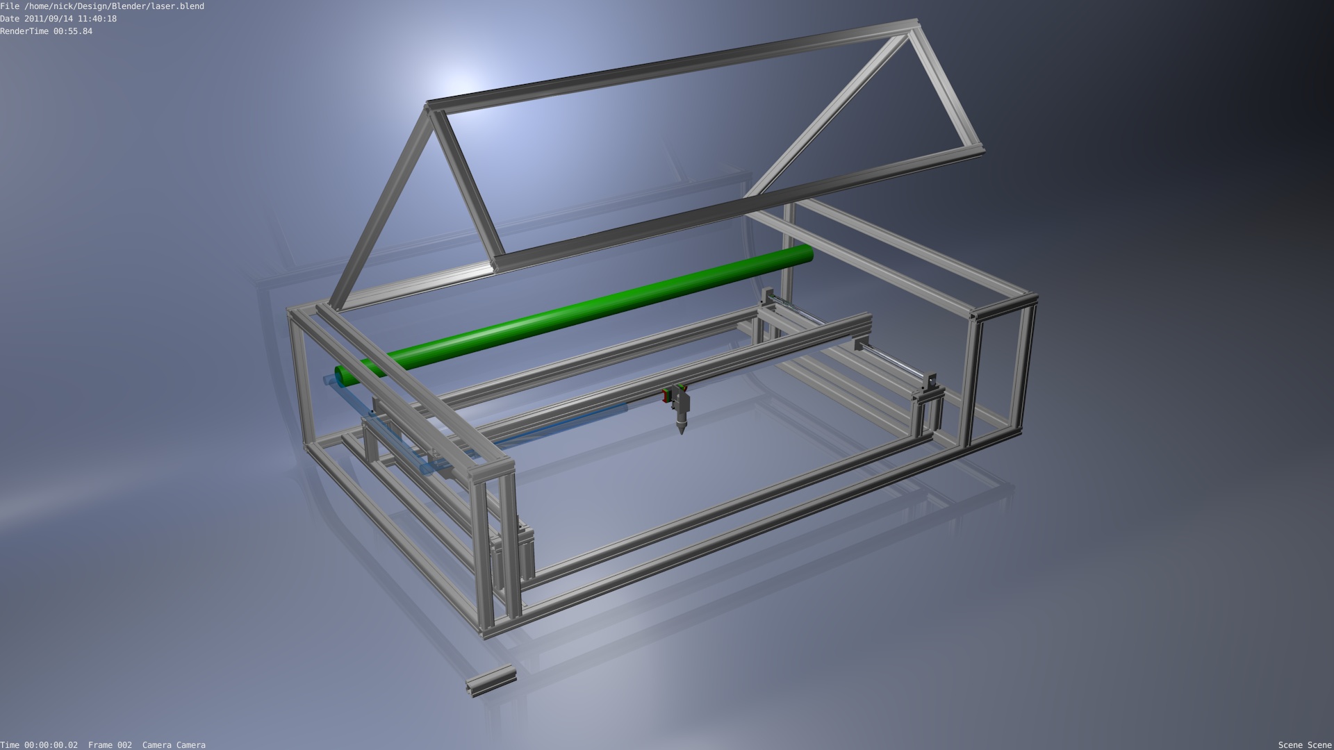

профиль должен быть с толшиной стенки не менее 3-4 мм. Так мы убиваем несколько зайцев:
1 - высокая жесткость конструкции и , как следствие, большую скорость перемещения инструмента;
2 - возможно нарезание резьбы прямо в теле профиля и (или) крепление винтовых заклепок;
3 - полость пофиля можно будет заполнить начиная от слегка подсохшей монтажной пены до искуственного камня, что приведет к дополнительноу увеличению жескости конструкции и снижению её шумности
Re: Хочу купить ЧПУ лазер
Ник сходи к оконникам и потрогай профиль.
Да у меня рядом окна есть, да профиль там кайфовый, если не получится с таким, обязательно возьму его :). Очень хочется попробовать :freak:.
Я из этого профиля соберу коробку (корпус) и всю внутрянку, если получится галимо, просто внутри вытащу пару лишних элементов и поставлю другую раму.

Вот что примерно напланировал... На такую конструкцию нужно около 30м профиля :shock:! А сколько еще крепежа уйдет....

Интересно если балконникам(оконникам) отдать чертеж, они сделают каркас, сколько возьмут? У них есть все необходимое для работы: инструмент и крепежи навык работы. Уних есть и узкий профиль. Жаль я его переплавил, так бы показал.

Это без доставки, установки и прочего, даже если заложить 50% на стекло, то всеравно получится около 2 тыр, а таких окон надо будет минимум 4, а на самом деле около 8.
Если профиль будет слишком мягкий, просто положу окно внутрь и все :). Основная функция профиля - корпус для рабочей зоны.
Ну там аксесуары всякие, петли, стекла, герметик, резинки и рочее. Тебе нафиг нужно. Короче Ник имей совесть сделай из оконного пофиля, я про него уже столько написал :)

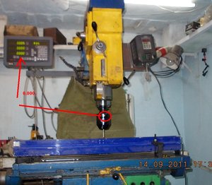

Берем Ал профиль оконный, ложим на призмы, прижимаем и устанавливаем в ноль:

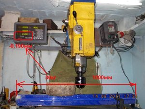

Ложим на профиль гирьку 30кг :D и измеряем прогиб.

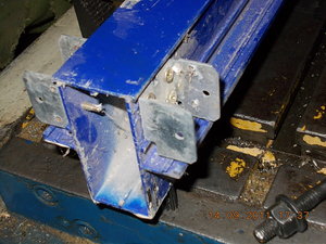

Этот кусок Ал еще не успел переплавить, видны крепления на саморезах.
03.jpg (4353 просмотра) <a class='original' href='./download/file.php?id=2136&sid=5eb68561311c9f0cbfd118ab4600f5d6&mode=view' target=_blank>Загрузить оригинал (243.1 КБ)</a>
Ник, а твоему профилю так слабо?
Ник ты можешь стать первым ЧПУ стоителем из оконного профиля. Все с ДСП перейдут на профиль :D
Как мой может узнаю только после того как куплю :). Тогда все обязательно замерю и выложу! Правда мерить буду не такой штукой, а наверное простым индикатором :).

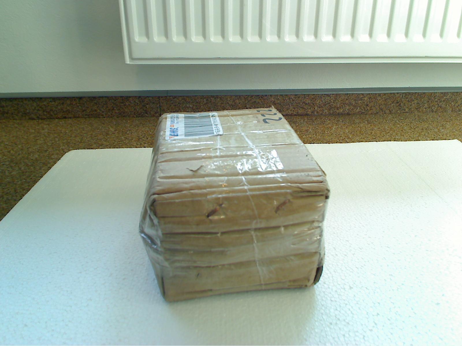

Пришла голова лазера из Китая :cheesy: :cheesy: :cheesy: !
Правда коробочка выглядит так, как будто ее под пресс клали, причем не однократно :evil:. Буду вскрывать - изучать... Даже не представляю, что бы стало с лазерной трубой после такой доставки... наверное пришло бы стеклянное конфетти.
Кстати на накладной написано: "Industry Sample" 4 шт., стоимость 16$. И никакой таможни (тфьу-тьфу-тьфу), просто позвонили вчера из EMS и говорят, вы готовы получить посылку, а я ж ни сном не духом - говорю: "нет не готов, может вы мне ее на работу привезете?". В общем сегодня привезли на работу :).
Фото коробки

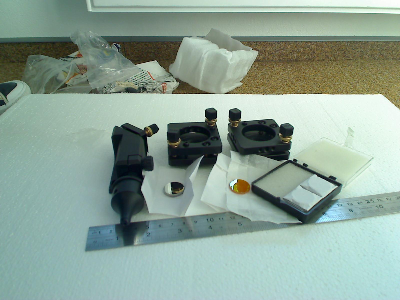

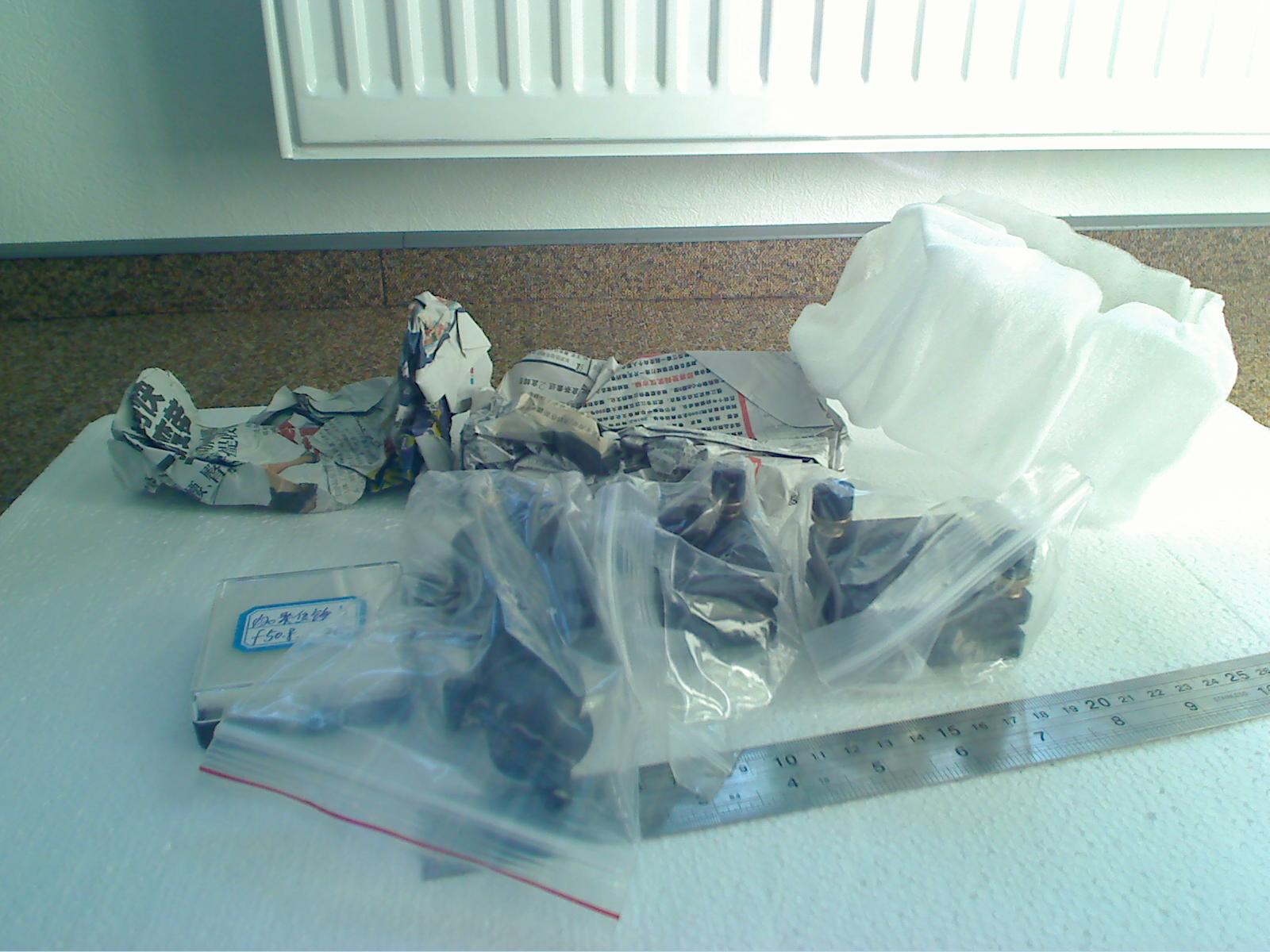

Вроде все цело :cheesy: , хотя, там и ломаться то нечему - все железное, а зеркала и линза лежат в еще одной коробочке с поролоном. В голове сопло подвижное, можно будет посадить его на отдельную рельсу и не заморачиваться с подвижным столом. Маленькие рельсы уже идут из Англии (но вот не знаю когда они будут - продавец на ebay отметил, что отправил но трек не дал :().
