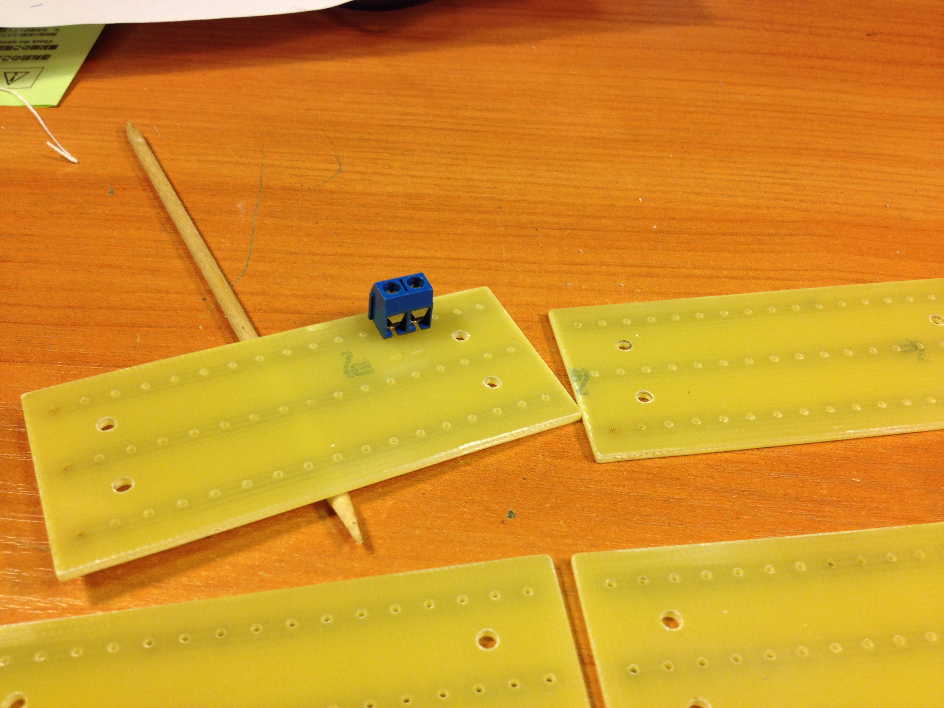

а что это голубенькое??

sr480 писал(а):а что это голубенькое??
Ну как же без голубенького? :hehehe:
Чтобы тихо не сползти к занятиям всякими нехорошими делами при коммутации и иметь возможность молненосной переконфигурации системы - было принято волевое решение забульбенить(изготовить) переходные колодки с клемниками под винтик.
50 контактов с разьема каждой сервы идут на эти платы.

Изучал я эти клемки. Но синенькие по 2р27коп (2 контакта) и у синеньких шпинденек под пайку 1мм. Прочненько получается. Ну и сверлить в два раза меньше.

Сам пользуюсь часто синенькими, но в них мне не нравиться пару моментов, во первых не всегда можно понять хорошо ли зажался провод, т.к. винтик там крохотный, боишся свернуть либо ему голову, либо резьбу. Если после затяжки многожильного провода, раскрутить винт, и вытянуть провод, он становиться расплюснутый, и повторно сразу не вставить обратно. Но нравиться у них по бокам есть грани, с помощью которых можно соединять их в длиные сплошные линейки. Ну и ещё не то что минус, но для закручивания нужно иметь узкую плоскую отвертку, а в походных, или срочных условиях обычные отвертки не подходят.

Почему не взять клеммы на DIN рейке?

Клеммы на дин рейки рублей 20 уже стоят. Синие клеммники дешевые, но после 2-3 зажатий они хреново держат. И часто язычек выжавливает провод. Лучше использовать зеленые клеммники с "лифтом". Там не язычек отгибавется а основание поднимается.

А еще прибавьте вытравить плату, просверлить, залудить (дай бог паяльную маску нанести, но на фото автора этого не видно), припаять, еще бы заизолировать, а то мало ли что...
А тут клемы на рейку поцеплял, причем столько сколько нужно. Отверточку засунул, проводок вставил, высунул. Если надо подписал...
