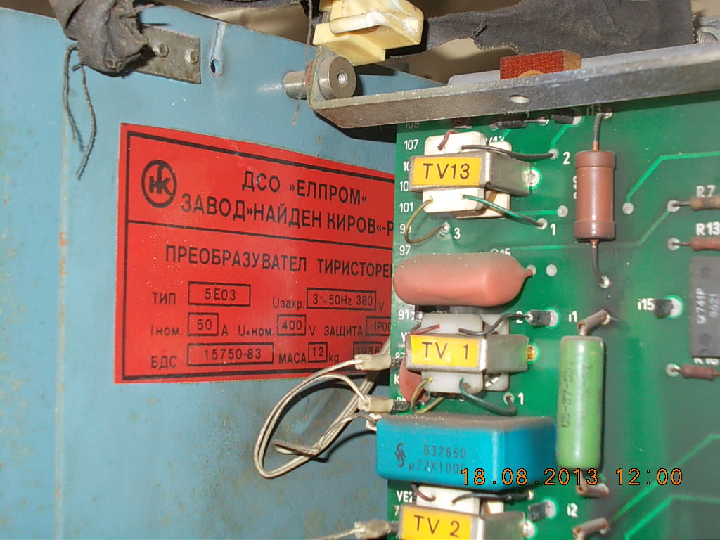

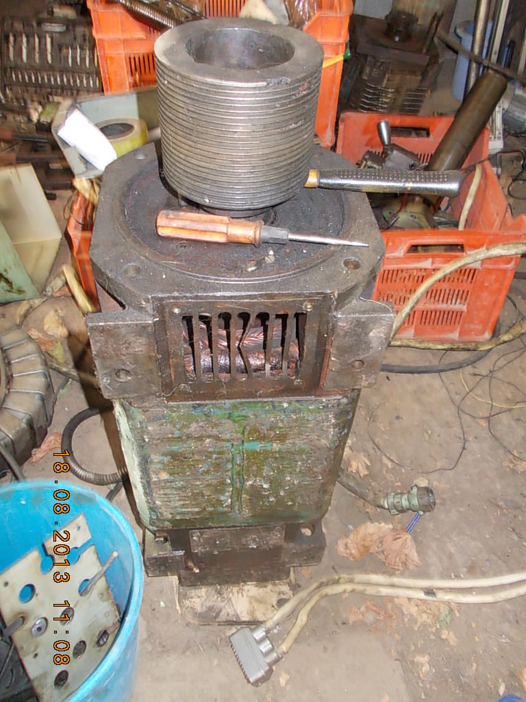

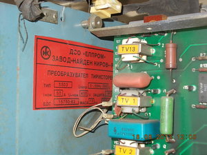

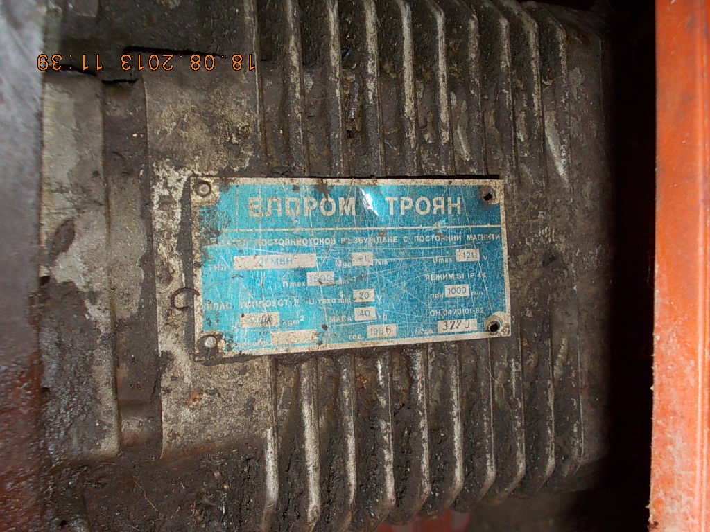

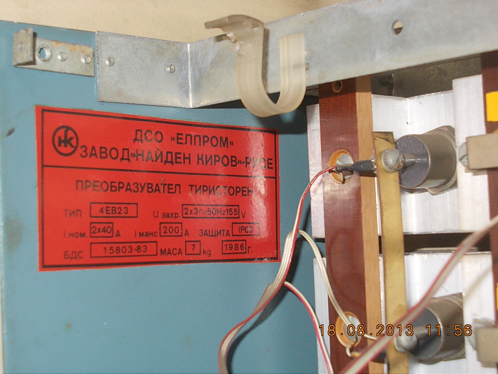

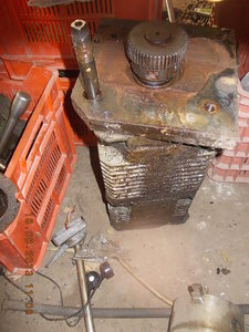

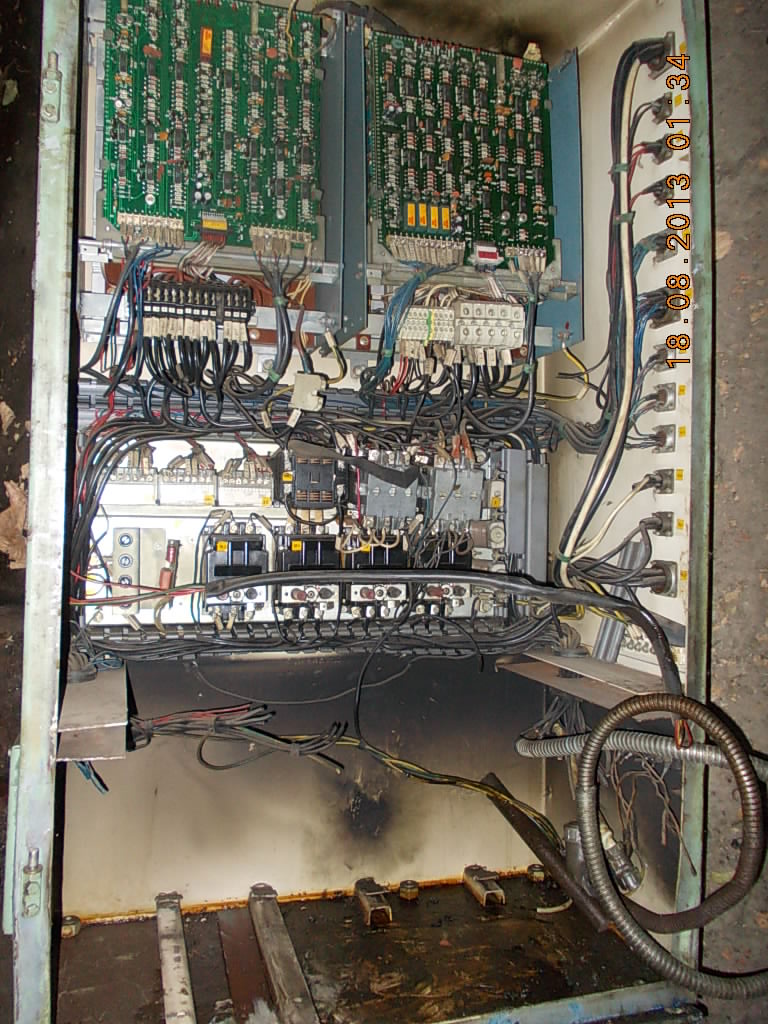

Lexxa писал(а):aftaev, как называется станция привода? шильдик на ящике всем должен быть, семм 13/21-15?
Вот что есть:

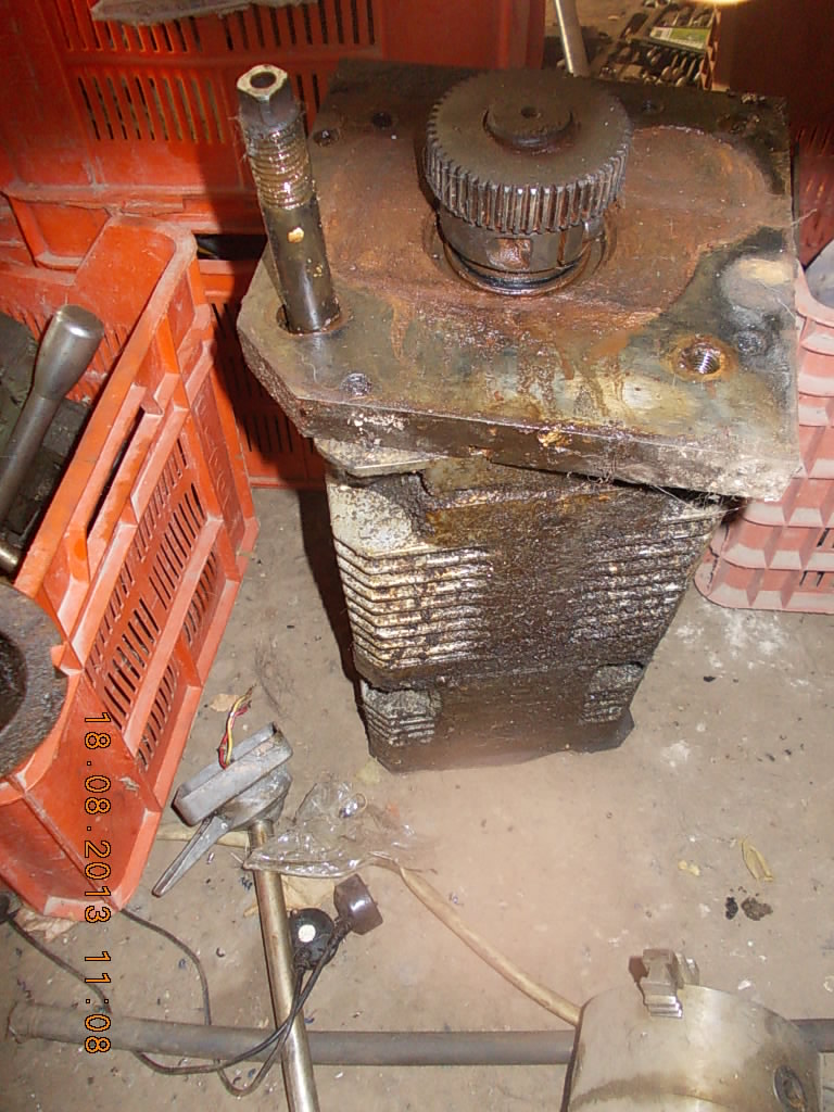

Мотор шпинделя без опозновательных знаков все замазано
мотор шпинделя.JPG (2875 просмотров) <a class='original' href='./download/file.php?id=17744&sid=3419f711e5720056334db6286e3076f2&mode=view' target=_blank>Загрузить оригинал (261.73 КБ)</a>
Мотор оси один единственный, второго нет
Мотор оси 01.JPG (2875 просмотров) <a class='original' href='./download/file.php?id=17742&sid=3419f711e5720056334db6286e3076f2&mode=view' target=_blank>Загрузить оригинал (256.75 КБ)</a>
Мотор оси 02.JPG (2875 просмотров) <a class='original' href='./download/file.php?id=17743&sid=3419f711e5720056334db6286e3076f2&mode=view' target=_blank>Загрузить оригинал (258.18 КБ)</a>

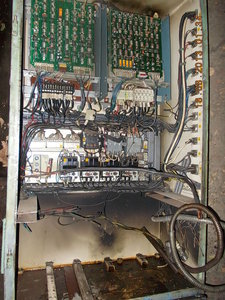

Ящик
ящик.JPG (2875 просмотров) <a class='original' href='./download/file.php?id=17753&sid=3419f711e5720056334db6286e3076f2&mode=view' target=_blank>Загрузить оригинал (258.17 КБ)</a>

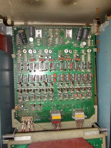

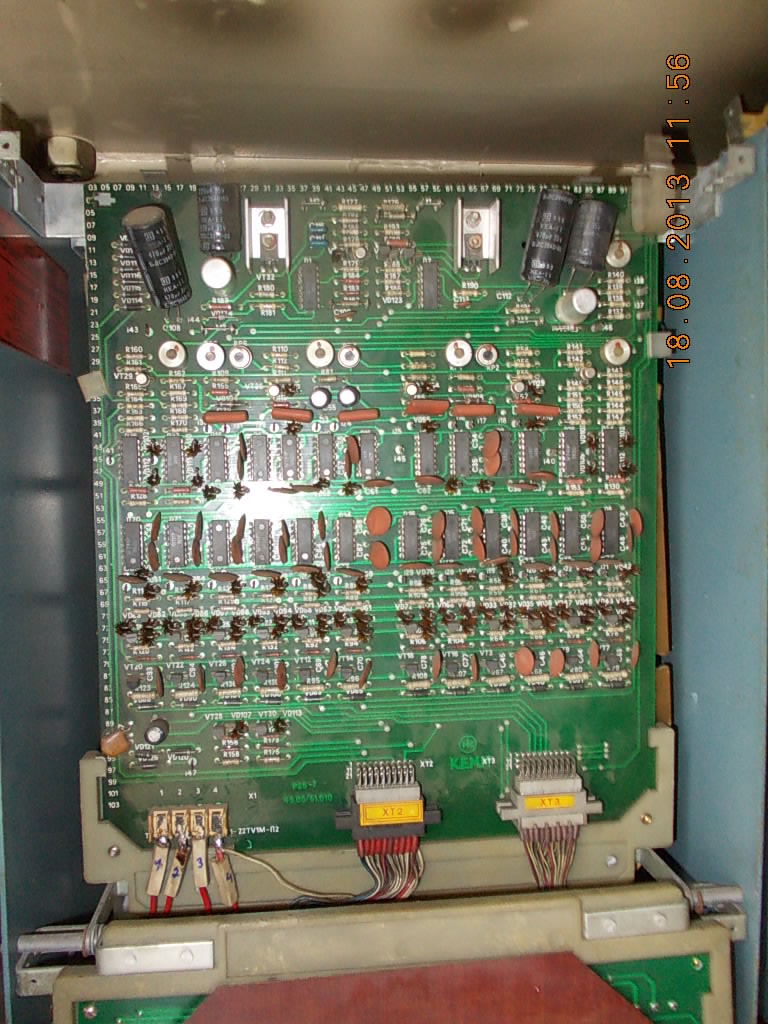

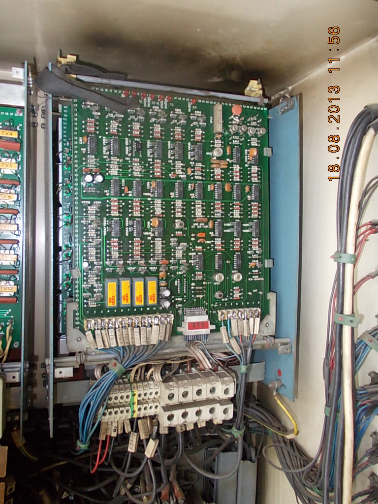

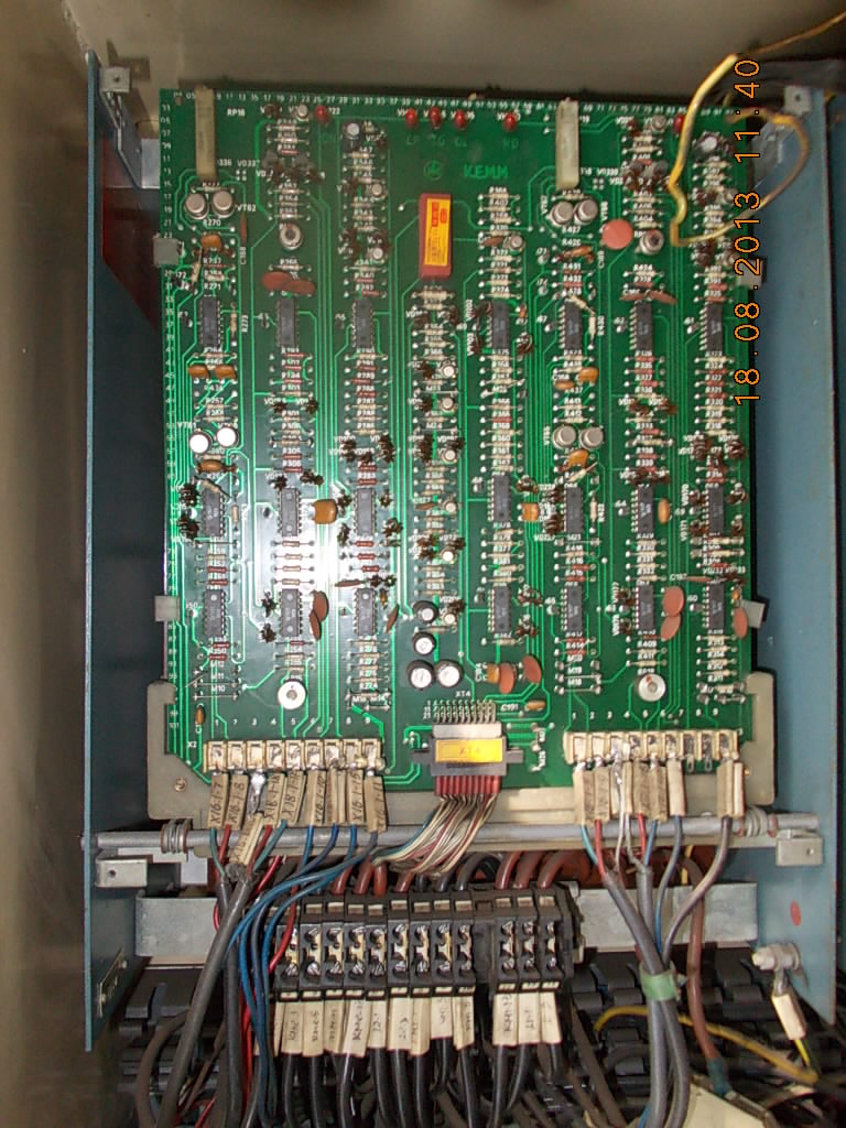

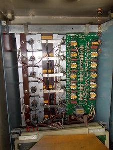

Платы шпинделя
Плата шпинделя 00.JPG (2875 просмотров) <a class='original' href='./download/file.php?id=17749&sid=3419f711e5720056334db6286e3076f2&mode=view' target=_blank>Загрузить оригинал (231.64 КБ)</a>
Плата шпинделя 01.JPG (2875 просмотров) <a class='original' href='./download/file.php?id=17750&sid=3419f711e5720056334db6286e3076f2&mode=view' target=_blank>Загрузить оригинал (241.52 КБ)</a>
Плата шпинделя 02.JPG (2875 просмотров) <a class='original' href='./download/file.php?id=17751&sid=3419f711e5720056334db6286e3076f2&mode=view' target=_blank>Загрузить оригинал (241.85 КБ)</a>
Плата шпинделя 03.JPG (2875 просмотров) <a class='original' href='./download/file.php?id=17752&sid=3419f711e5720056334db6286e3076f2&mode=view' target=_blank>Загрузить оригинал (238.44 КБ)</a>

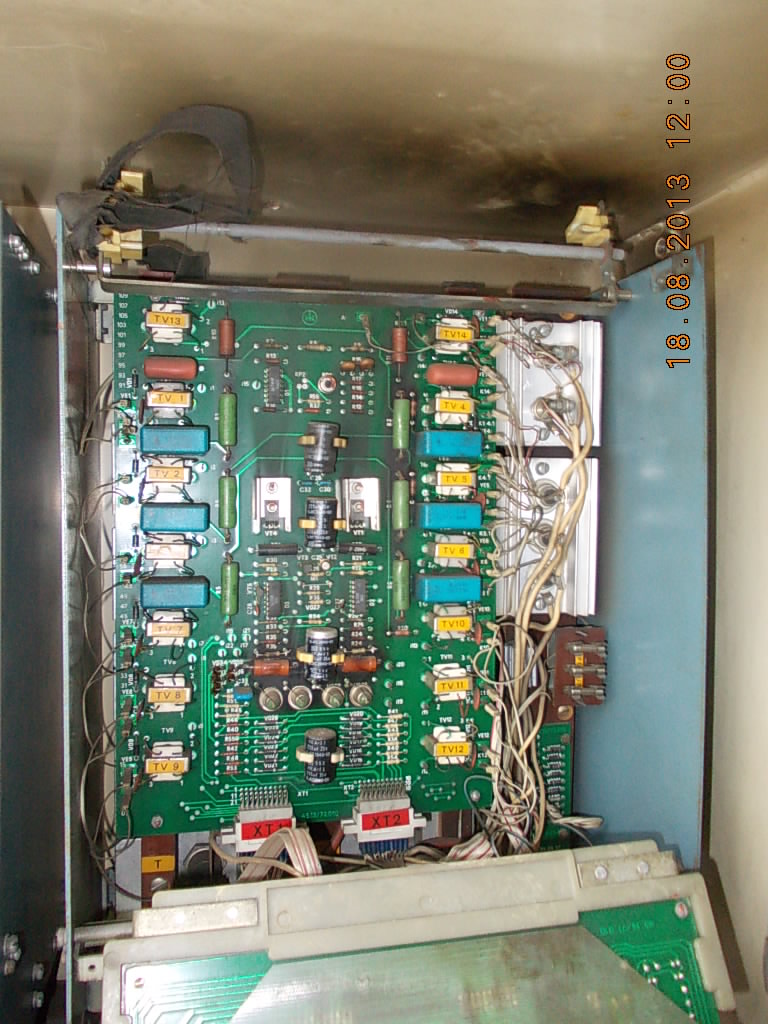

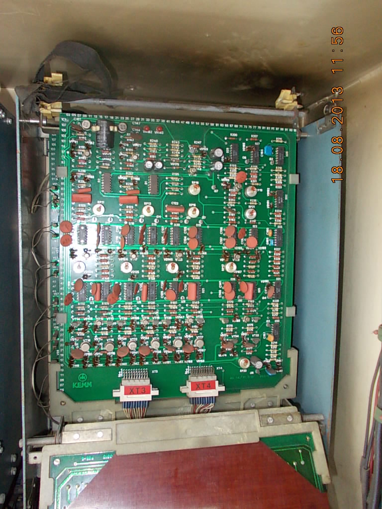

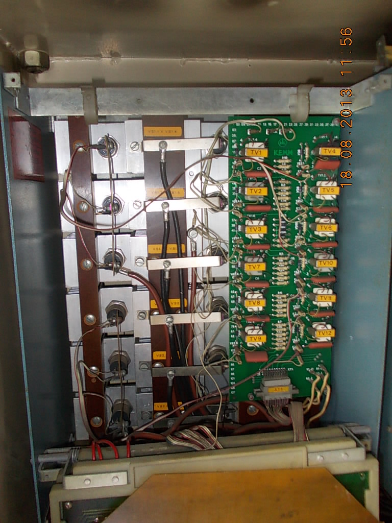

Платы оси
Плата оси 00.JPG (2875 просмотров) <a class='original' href='./download/file.php?id=17745&sid=3419f711e5720056334db6286e3076f2&mode=view' target=_blank>Загрузить оригинал (239.82 КБ)</a>
Плата оси 01.JPG (2875 просмотров) <a class='original' href='./download/file.php?id=17746&sid=3419f711e5720056334db6286e3076f2&mode=view' target=_blank>Загрузить оригинал (260.59 КБ)</a>
Плата оси 02.JPG (2875 просмотров) <a class='original' href='./download/file.php?id=17747&sid=3419f711e5720056334db6286e3076f2&mode=view' target=_blank>Загрузить оригинал (255.67 КБ)</a>
Плата оси 03.JPG (2875 просмотров) <a class='original' href='./download/file.php?id=17748&sid=3419f711e5720056334db6286e3076f2&mode=view' target=_blank>Загрузить оригинал (249.83 КБ)</a>
Re: Восстановление токарного 16К20Т1 ЧПУ
romanru1 писал(а):Думаю на счет сотворения драйвера на моторы подач на базе мощного IGBT ( 70-150 А ) модуля Mitsubishi - никаких трансов , никаких дросселей , питание хош 380 , хош 220.
Давай, нужен подвиг :)
nkp писал(а):с чего ты это взял??
конечно запутали :) То дроссели нужны, то не нужны :)
