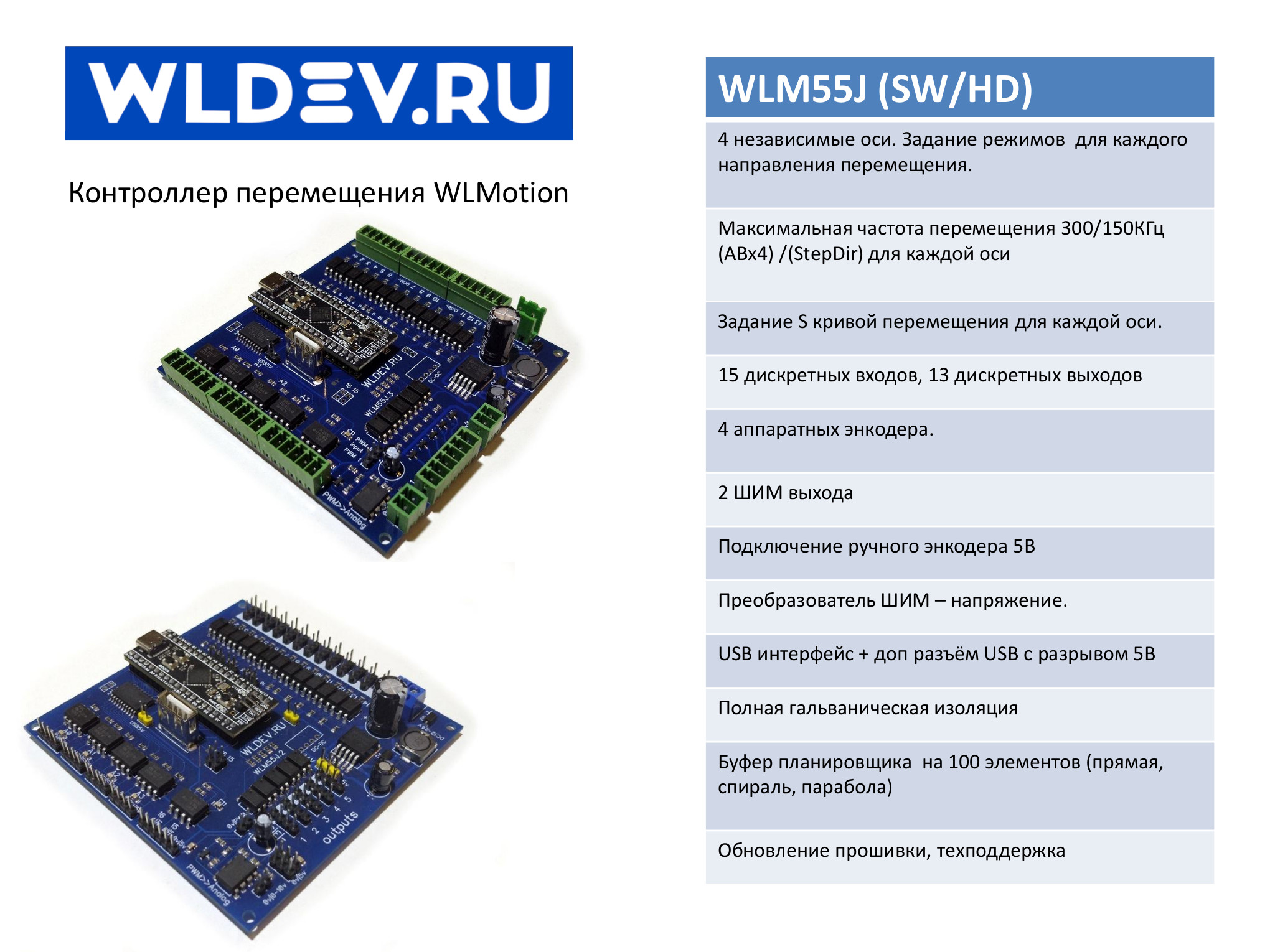

Re: Контроллеры ЧПУ WLMotion
Добавлено: 28 авг 2020, 14:48
wldev
vladumur писал(а): ↑ В чем разница в сравнении с 35j?
slideWLM35J.jpg (3244 просмотра) <a class='original' href='./download/file.php?id=185414&mode=view' target=_blank>Загрузить оригинал (335.72 КБ)</a>
slideWLM55J.jpg (3244 просмотра) <a class='original' href='./download/file.php?id=185415&mode=view' target=_blank>Загрузить оригинал (449.28 КБ)</a>
