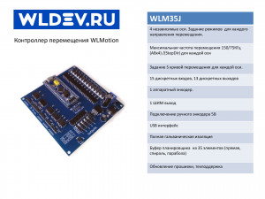

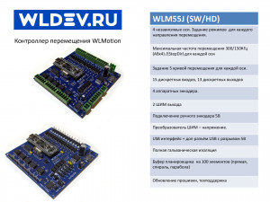

vladumur писал(а):В чем разница в сравнении с 35j?
Улучшены качества того что было и добавлено новое. Скоро будут сделан мануал, а также представлен список что есть в WLM55J.

vladumur писал(а): В чем разница в сравнении с 35j?
slideWLM35J.jpg (2880 просмотров) <a class='original' href='./download/file.php?id=185414&sid=b2212faed44d97f0990b100c00059965&mode=view' target=_blank>Загрузить оригинал (335.72 КБ)</a>
slideWLM55J.jpg (2880 просмотров) <a class='original' href='./download/file.php?id=185415&sid=b2212faed44d97f0990b100c00059965&mode=view' target=_blank>Загрузить оригинал (449.28 КБ)</a>
