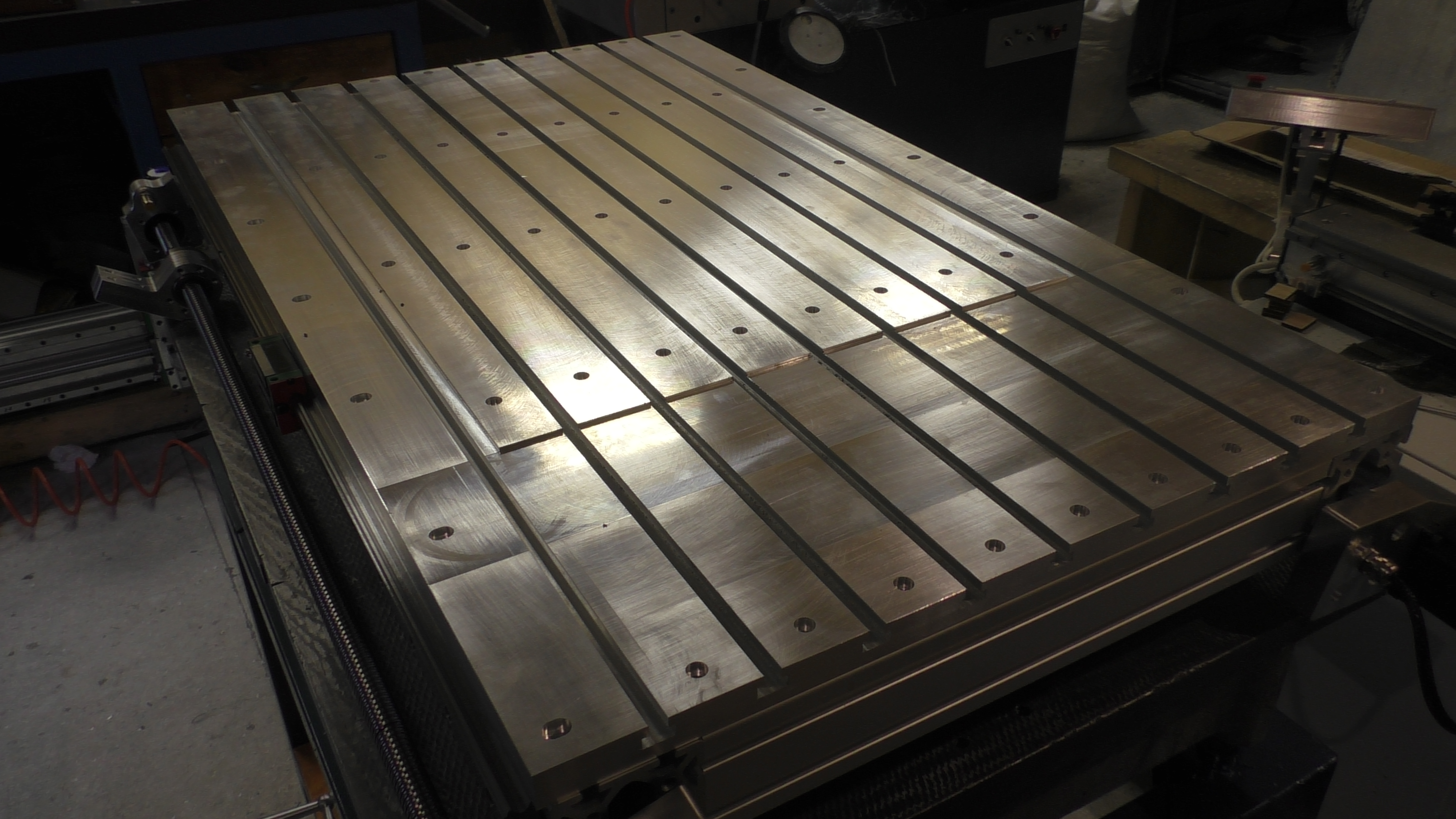

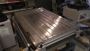

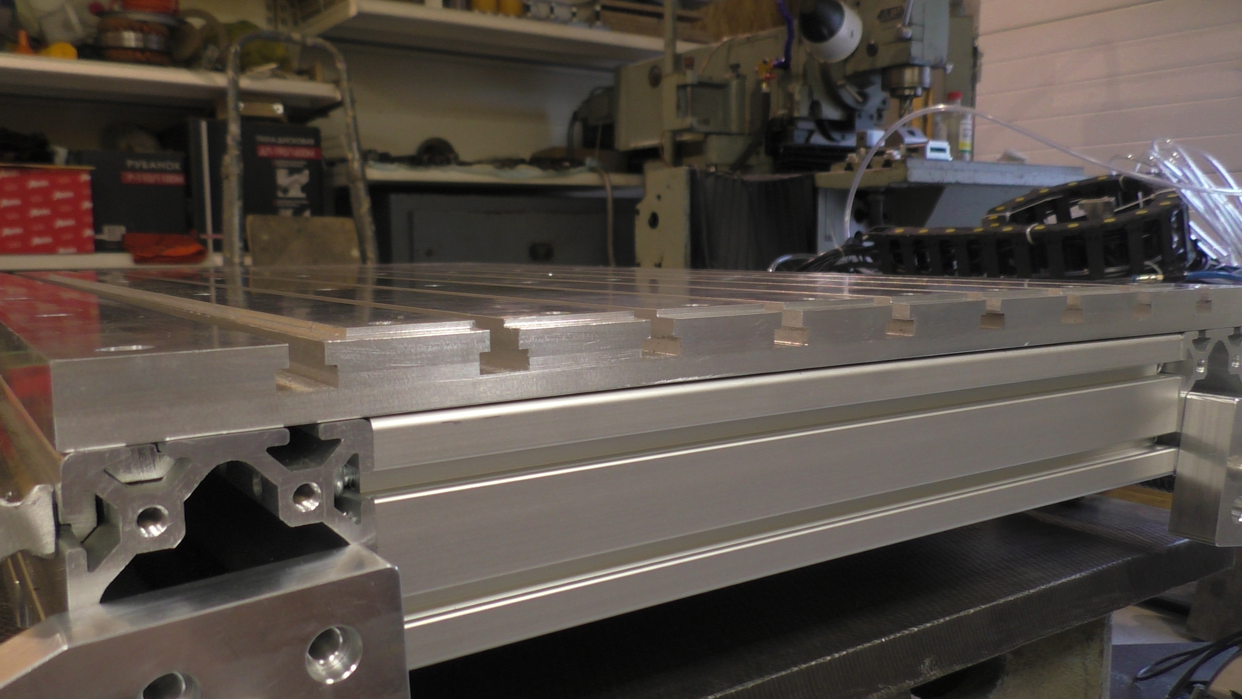

Забрал сегодня стол.
Вроде получилось неплохо...
Заслесарить только не успели, я попросил вернуть побыстрее.
S1440001.JPG (2720 просмотров) <a class='original' href='./download/file.php?id=163255&sid=34538bda6bfa315e1b63a0b326299410&mode=view' target=_blank>Загрузить оригинал (3.6 МБ)</a>
S1440002.JPG (2720 просмотров) <a class='original' href='./download/file.php?id=163256&sid=34538bda6bfa315e1b63a0b326299410&mode=view' target=_blank>Загрузить оригинал (3.4 МБ)</a>
S1440003.JPG (2720 просмотров) <a class='original' href='./download/file.php?id=163257&sid=34538bda6bfa315e1b63a0b326299410&mode=view' target=_blank>Загрузить оригинал (3.37 МБ)</a>
После вскрытия пазов плита чуточку выгнулась горбом, но это было ожидаемо - толщина маловата.
Но, думаю, благополучно распрямится при прикручивании к станине.
Надеюсь, за выходные дособеру все в кучу :)

Зачетный столик :)

Dimka писал(а):У меня только пара рубанков ручных дороже
не, инструмент - дело нужное)
Из-под хренового - такие же изделия выходят)
по цене - 250 баксов примерно получилось, за работу.
И сказали, чтоб больше за эту денежку я не приходил :hehehe:

Umnik писал(а):И сказали, чтоб больше за эту денежку я не приходил
Ну, как мне кажется, Т-паз в дюрали - не шибко приятное занятие. Выход стружки затруднен - чуть зазевался и капец фрезе :) .

тут дело не только в этом...
деталюхи на шпаклю там не клеют)
А со столом возни много - сначала пыльнули как чисто поверхности, потом оконтурили в два захода, по углам.
Потом уже поставили на станок, вскрыли пазы и сделали цековку под винты.
В общем, не быстро это, а станок загружен, насколько я понял...
