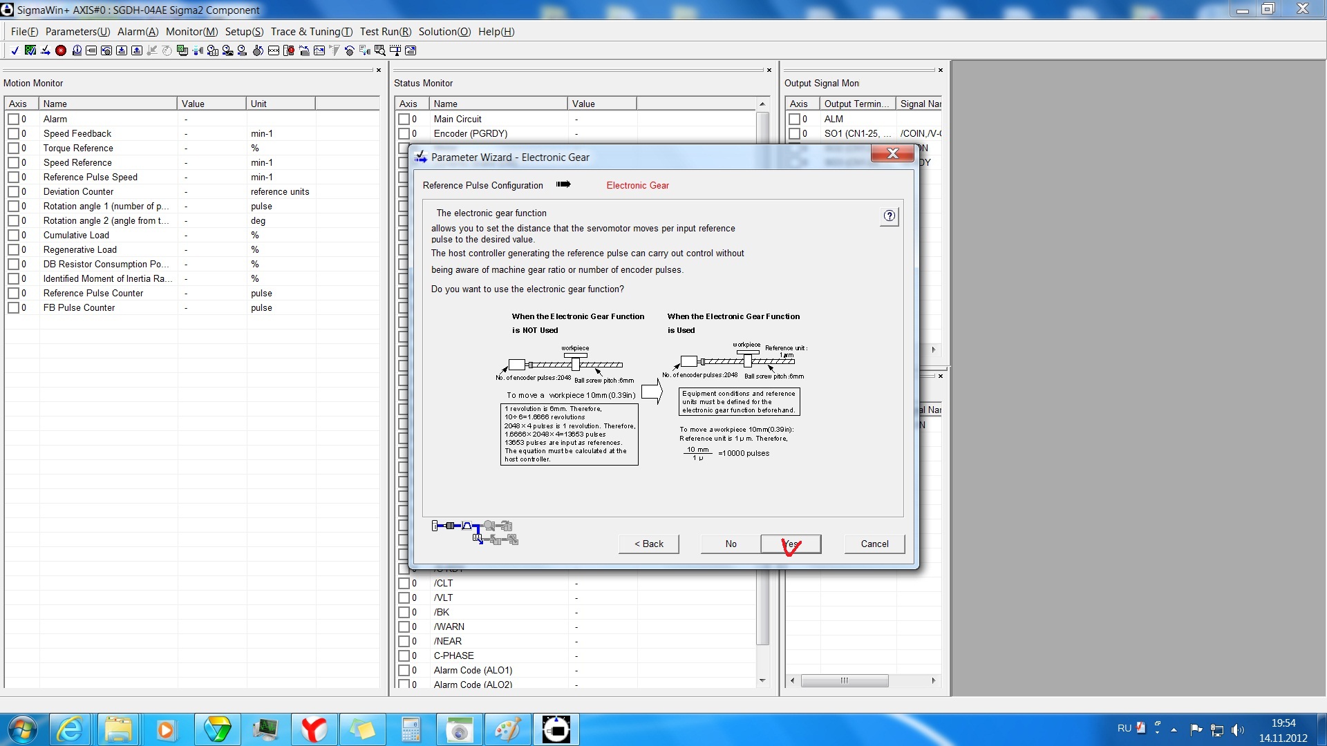

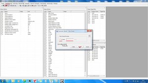

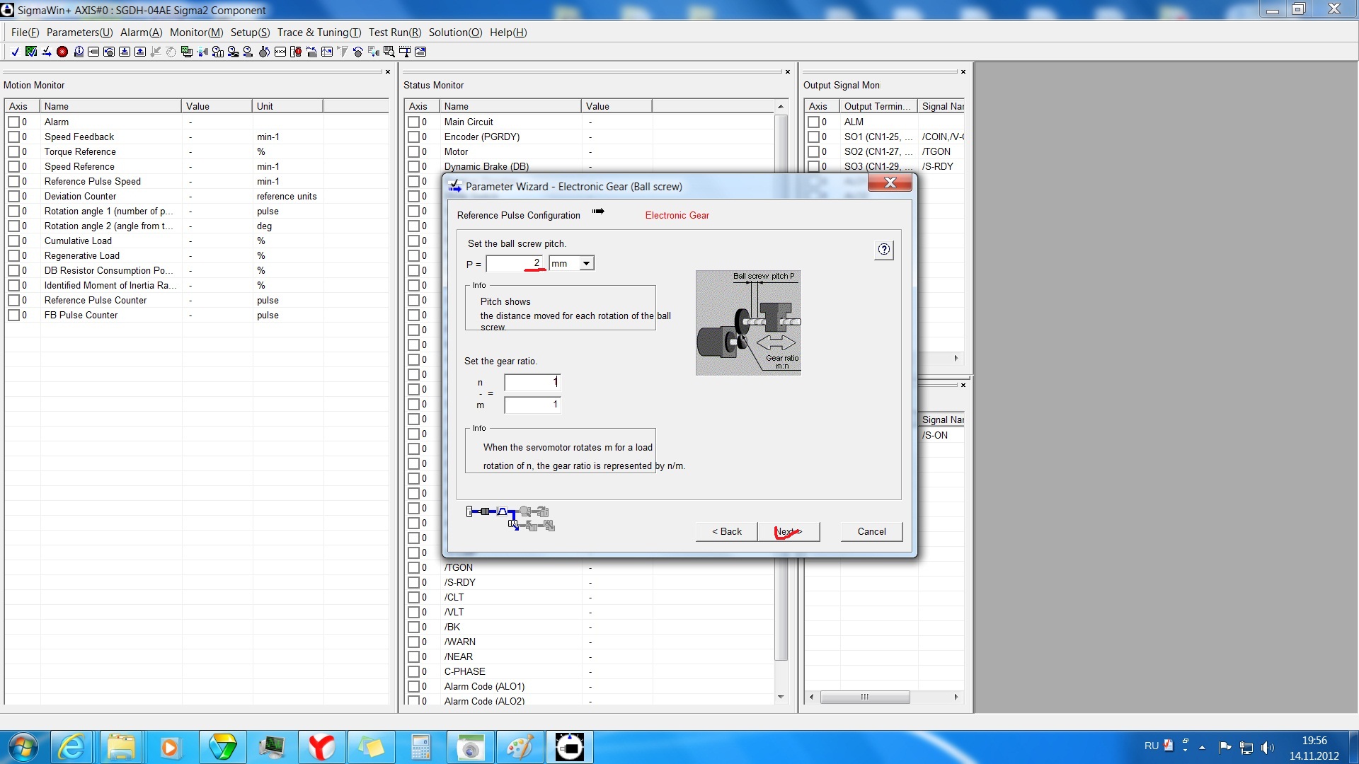

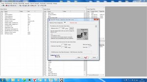

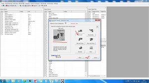

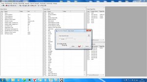

Я вот здесь настройки не правильно сделал ,я энкодер не указал и Электронную Функцию Механизма:
7.jpg (2679 просмотров) <a class='original' href='./download/file.php?id=9667&sid=25e47d889bb3f64af07bb77998008a51&mode=view' target=_blank>Загрузить оригинал (391.26 КБ)</a>
13.jpg (2679 просмотров) <a class='original' href='./download/file.php?id=9668&sid=25e47d889bb3f64af07bb77998008a51&mode=view' target=_blank>Загрузить оригинал (385.72 КБ)</a>
14.jpg (2679 просмотров) <a class='original' href='./download/file.php?id=9669&sid=25e47d889bb3f64af07bb77998008a51&mode=view' target=_blank>Загрузить оригинал (385.59 КБ)</a>
15.jpg (2679 просмотров) <a class='original' href='./download/file.php?id=9670&sid=25e47d889bb3f64af07bb77998008a51&mode=view' target=_blank>Загрузить оригинал (375.83 КБ)</a>
16.jpg (2679 просмотров) <a class='original' href='./download/file.php?id=9671&sid=25e47d889bb3f64af07bb77998008a51&mode=view' target=_blank>Загрузить оригинал (399.88 КБ)</a>
Мотор у меня;
13разрядный
2048 им\об
Шаг винта 2мм
А после того как указал энкодер ,то под управлением Матча стол начал летать с огромной скоростью и посл отпускания кнопки он перестал останавливатся?
Как правильно в вести все эти настройки?

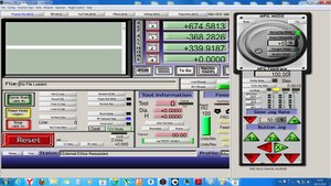

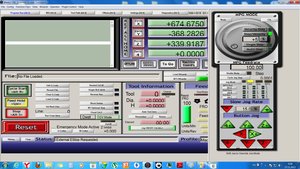

Что делать при переезде стола под управлением Матч 3,когда отпускаю кнопку ,стол продолжает двигатся,а когда повторно нажимаю на кнопку ,то увеличивается скорость,аесли нажать назад то скорость снижается?
http://www.youtube.com/watch?v=Mdf6P77fYjs
А когда выключаю Матч 3 и плату опторазвязки серва продолжает движение?
http://www.youtube.com/watch?v=d0B5WsYm57E
Проверил на обоих сервопаках.
Ват скрин Матча:
888.jpg (2667 просмотров) <a class='original' href='./download/file.php?id=9705&sid=25e47d889bb3f64af07bb77998008a51&mode=view' target=_blank>Загрузить оригинал (592.15 КБ)</a>
Чтото не могу я найти Авто настройку ,столько тут всего накручено,и переводчик не помогает :wik:

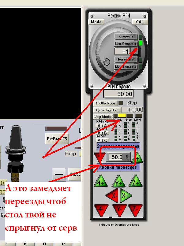

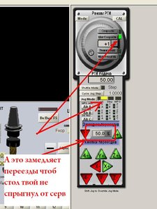

У тебя режим скорости стоит на MPG. Поставь "огоньки" как на картинке моей
Мач.JPG (2665 просмотров) <a class='original' href='./download/file.php?id=9706&sid=25e47d889bb3f64af07bb77998008a51&mode=view' target=_blank>Загрузить оригинал (70.34 КБ)</a>

Тоже самое ,также от количества нажатий скорость увеличивает и уменьшает ,а полностью остановится не хочет даже после выключения программы с платой оптопривязки :wik:
Вроде всё так-же;
2222.jpg (2661 просмотр) <a class='original' href='./download/file.php?id=9707&sid=25e47d889bb3f64af07bb77998008a51&mode=view' target=_blank>Загрузить оригинал (600.26 КБ)</a>

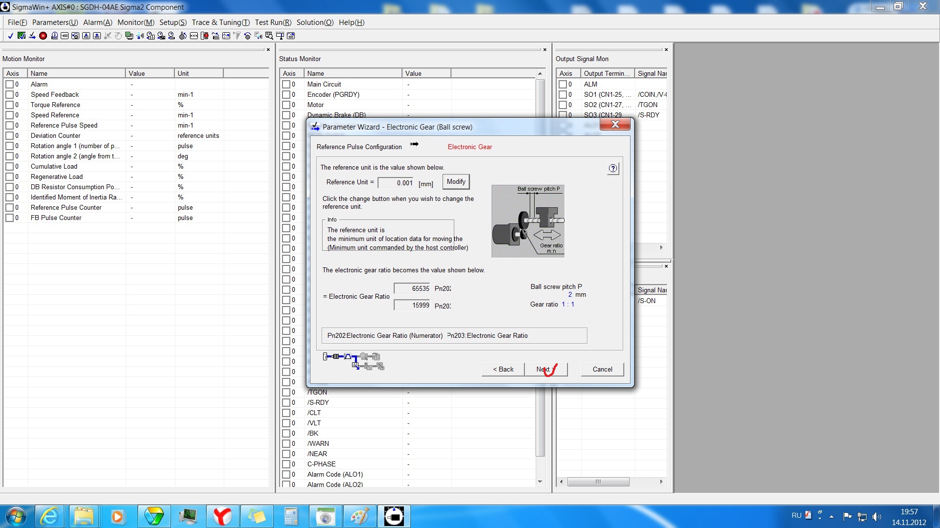

При одних и тех-же настройках Матча ,если серву заново настроить и Здесь;
пппп.jpg (2660 просмотров) <a class='original' href='./download/file.php?id=9708&sid=25e47d889bb3f64af07bb77998008a51&mode=view' target=_blank>Загрузить оригинал (390.32 КБ)</a>
не указать энкодер,то будет работать норм. А если настроить с указанием энкодера и имульсов то перестает останавливаться ( Настройки Матча не изменялись!) :wik:
Re: Про сервы Yaskawa
Сергей= писал(а):не указать энкодер,то будет работать норм
:hehehe: это указывается энкодер для CLOSED LOOP а не для мотора. Вот когда ты линейки подключишь к серве(для этого нужен доп. блок что выткается в боковой разхем сервы) вот тогда тут будешь указывать здесь какие либо циферки. Правильно ты указываешь значения и мотор ищет эту позицию.
Сергей=
Сообщения: 580
Зарегистрирован: 31 июл 2012, 22:28
Репутация: 9
Сообщение Сергей= »
ААААААА :hehehe: Это типо дополнительный энкодер :thinking: ,Блин а я-то думал !!!
Сейчас исправлю.
Спасибо,большое :)
