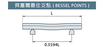

Ребят подскажите по какому принципу задается расположение кареток на столе и крепление швп? (расстояние между каретками на примере конструкции чпу с подвижным столом, и для оси Z). Помню в какой-то теме упоминалось название этого принципа.
andrew75
Сообщения: 151
Зарегистрирован: 03 сен 2014, 00:45
Репутация: 107
Откуда: Пенза
Re: "Дабы не создавать отдельную тему ради одного вопроса" и
Сообщение andrew75 »
По столу,вроде,этот принцип подходит http://www.mechanicsandmachines.com/?p=330 или же http://www.yamaseiki.com/yama_en/millin ... uction.htm
TheDreamer
Сообщения: 60
Зарегистрирован: 25 мар 2017, 02:38
Репутация: 13
Сообщение TheDreamer »
andrew75 писал(а):По столу,вроде,этот принцип подходит http://www.mechanicsandmachines.com/?p=330 или же http://www.yamaseiki.com/yama_en/millin ... uction.htm
Спасибо, " точки бесселя" - это именно то что я искал. :good:

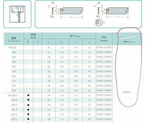

Парни, мож кто видел в продаже такой ключик?
Купил на пробу лезвия на али , а ключика нет
продавец тупит и в поиске не ищется
Screenshot_2018-10-20-08-20-02.jpg (3552 просмотра) <a class='original' href='./download/file.php?id=148734&sid=efc31ab99110a128438df9eadae6ae66&mode=view' target=_blank>Загрузить оригинал (1.29 МБ)</a>

так сделай- хвостовик сверла и стальная полоска
Это так и будет , если не куплю
ключ копеечный :)
нифига он не копеечный - баксов 7-8-10 стоит.. ищи у искара - они отдельно продаются.
А шо им крутить?)
им разжимают отрезное лезвие, что бы вставить-вытащить пластинку

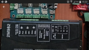

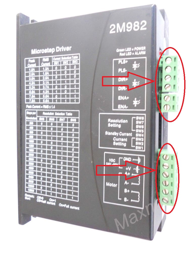

Подскажите пожалуйста, как называется этот тип разъема?
2m982.jpg (3216 просмотров) <a class='original' href='./download/file.php?id=149435&sid=efc31ab99110a128438df9eadae6ae66&mode=view' target=_blank>Загрузить оригинал (158.53 КБ)</a>
Screenshot_2018-10-29-15-22-03.png (3216 просмотров) <a class='original' href='./download/file.php?id=149436&sid=efc31ab99110a128438df9eadae6ae66&mode=view' target=_blank>Загрузить оригинал (1.3 МБ)</a>
Попался такой б/у без разъема папы. (мамка на плате распаяна)
HT3.96 он ли? Я так понимаю 3.96 расстояние между контактами... может кто-то измерять?
И какие покупать? 2-4-6 пин, или 2-4 пин, или хватит только 6 пин, или только 3 пин?
Я просто драйвера такого форм фактора даже в руке не держал...
Последний раз редактировалось xenon-alien 29 окт 2018, 16:48, всего редактировалось 4 раза.
