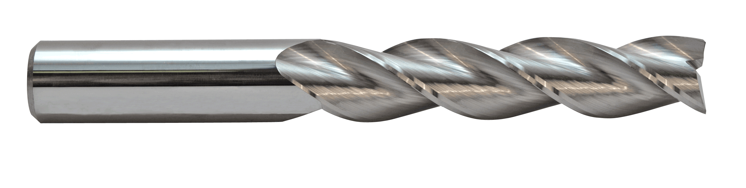

cnc3426 писал(а):Поменял на китайскую фрезу фирмы "Brand" :) скорректировал режимы и вменяемая стружка пошла.
Немножко посоветую по поводу фрез.
Судя по стружке фреза шляпная шкрябалка (сгодится только для чистовых по контуру в 1 десятку), затыловка "жирная" усиленная, так делают чтоб не скалывало реж.кромку в основном на фрезах по тв. металлам.
На будущее при покупке обрати внимание на фрезы с такой заточкой ->
138[1].gif (4219 просмотров) <a class='original' href='./download/file.php?id=123854&mode=view' target=_blank>Загрузить оригинал (230.63 КБ)</a>
Из бюджетного китая алю шикарно режут ZCC-CT 1-3 пёрые
https://ru.aliexpress.com/store/group/F ... 12409.html
Удлиненные ZCC-CT:
https://ru.aliexpress.com/item/100-Guar ... 50085.html
https://ru.aliexpress.com/item/100-Guar ... 87605.html
https://ru.aliexpress.com/item/no-chatt ... 95184.html
Ну и ноунейм тоже не плохой
https://ru.aliexpress.com/store/group/A ... 49807.html
Удачи. ;)
