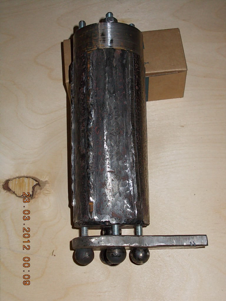

Собственно занимаюсь данной темой сейчас: Ось Z кто для плазмы, как сделать?

Что это??? Осколок летающей тарелки?
Re: Ось Z кто для плазмы, как сделать?
Гравицапа :) Соберу поймете :)
По любому артефакт какой-то. Ты-то конечно соберешь, но нам где такой потом искать? :hehehe:

А что не понятно что за конструкця? :) Сегодня выпилил из аркрила держатель резака, щас еще под датчик поиска металла выпилю и поставлю на станок. Тогда поймете суть девайса.

Nick писал(а):Ты-то конечно соберешь, но нам где такой потом искать?
Ценного там ничего нет.
Шарики выдрал из старого подшипника. Их приварил ТРЕНИЕМ на токарнике к шпилькам.
Не смог найти трубу ф80мм, а из Ала отлить - печка для плавк пока не готова. Потому взял трубу на 75 и наварил на нее электродом малость металла. И обточил на токарнике.
Вот и вглядит как гравицапа :)

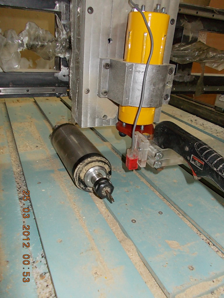

Легким откручиванием 2х болтов шпиндель меняется на гравицапу.
Гравицапа на стартовой позиции :)
DSCN0600.jpg (3200 просмотров) <a class='original' href='./download/file.php?id=4708&sid=4137967feaac2fa502ee73103f84b09f&mode=view' target=_blank>Загрузить оригинал (190.62 КБ)</a>

Я думал сопло будет внутри гравицапы...

А пластмассовый крепеж для плазмы не поплавится?
внутри гравицарапы пустота? датчик определения листа индуктивный? стол будете разбирать и ставить пластины когда металл будете резать?

giraf_79 писал(а):А пластмассовый крепеж для плазмы не поплавится?
Это акрил. Засовывал его в автоклав на 1.4ч при 121 градусе и ниче живой :)
До этого был крепеж из Ал и когда сядет металическая пыль(а мой Хипер выдувает 4кг металла в час) то происходит замыкание через станину станка и на сопло и тырц дуга :)
giraf_79 писал(а):внутри гравицарапы пустота?
Гравицапа это кусок трубы с навареными борозками для увеличения диаметра трубы до 80мм и все. Конструкция специально чтоб снял шпиндель воткнул гравицапу. Тобишь использовать "стандартный" крепеж шпинделя.

aftaev писал(а):Это акрил. Засовывал его в автоклав на 1.4ч при 121 градусе и ниче живой
а закрепил плазмотрон за пластмассовую часть или за металлическ, где металл там наверно темп поболее чем 121 град?
giraf_79 писал(а):а закрепил плазмотрон за пластмассовую часть или за металлическ, где металл там наверно темп поболее чем 121 град?
За пластик, за сопло и не закрепишь.
