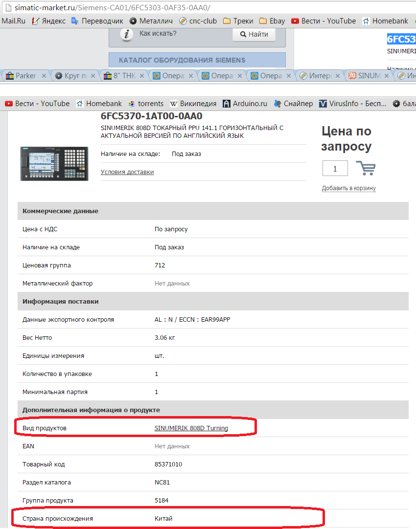

Re: Интерфейсы EMC2 (опросничек)
PKM писал(а):Очень подозрительные цены. Как может Сименс стоить 800 дол., если самая простая GSK стоит 1200 с учетом скидки
Может из-за этого :hehehe:

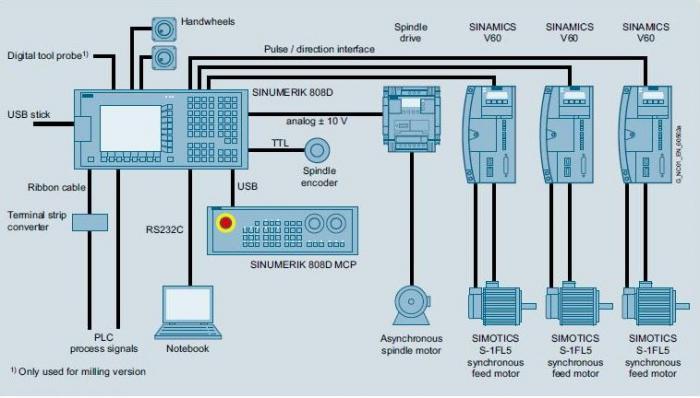

Не совсем понятно, для PLC еще что-то нужно докупать или 72 входа / 48 выходов уже есть на задней панели?

Сообщение Lexxa »
есть
точнее как есть.
часть на шине типа IDС, а чать так
P.S. Интерфейс на MESA конечно хорошо, но в электрошкафу бардак, как ни старайся.
