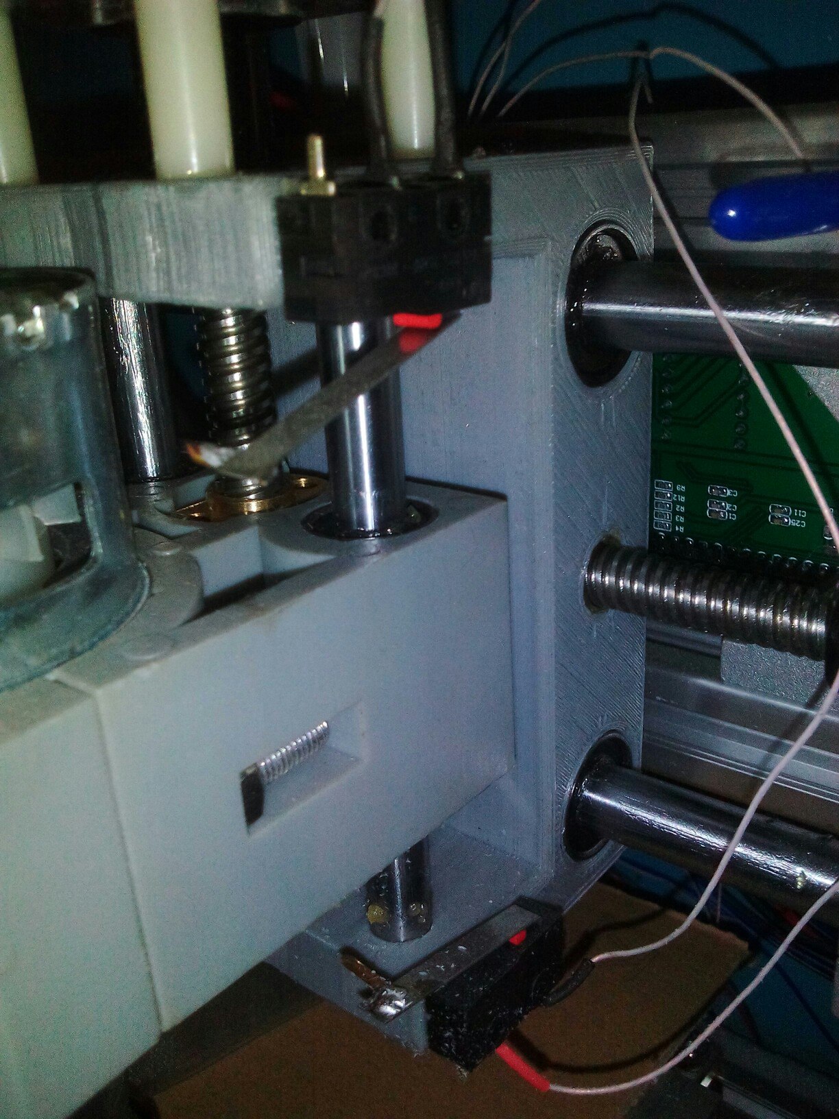

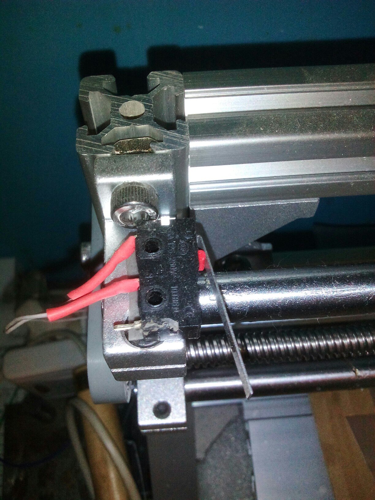

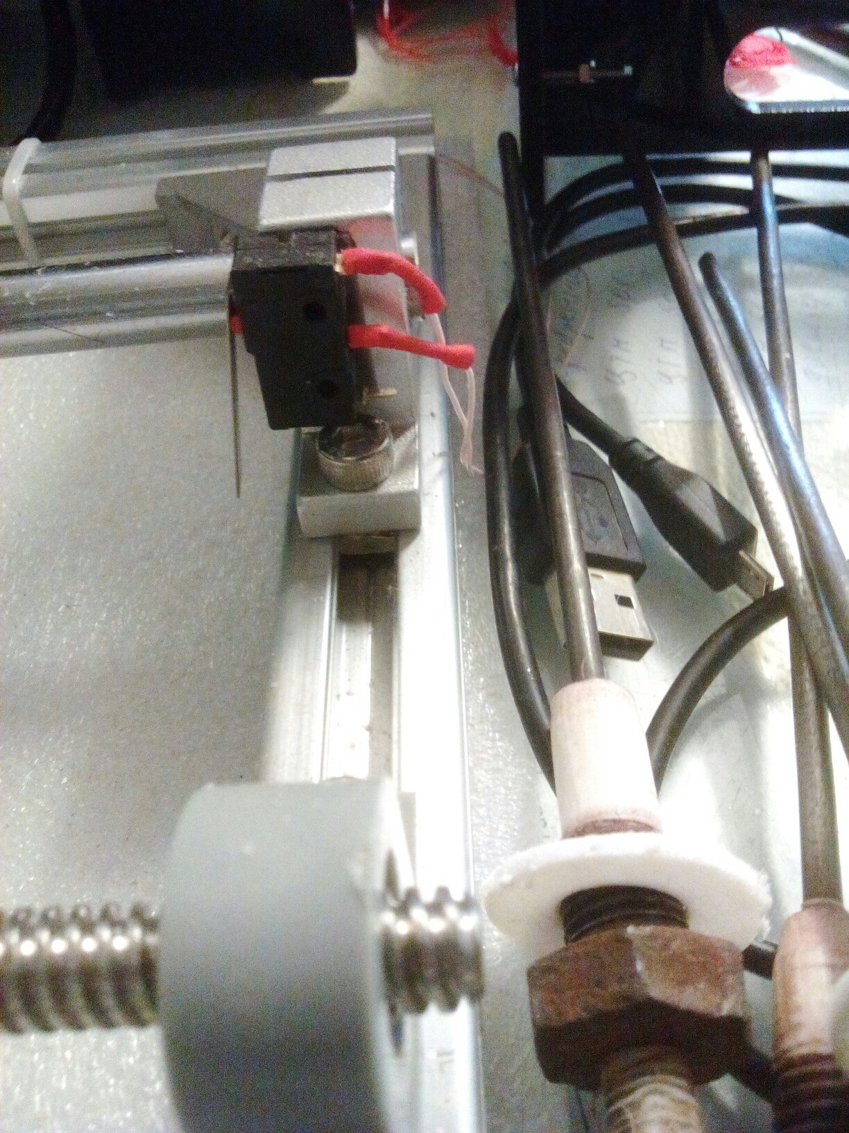

Кто и как крепил концевые выключатели на станок. Покажите, пожалуйста, на фото, если не сложно. А то у меня фантазии не хватает.

Сообщение mrKrivedko »
I_am_the_Lexx писал(а):Кто и как крепил концевые выключатели на станок.
я на двухсторонний скотч приклеил. завтра сфотаю покажу как.

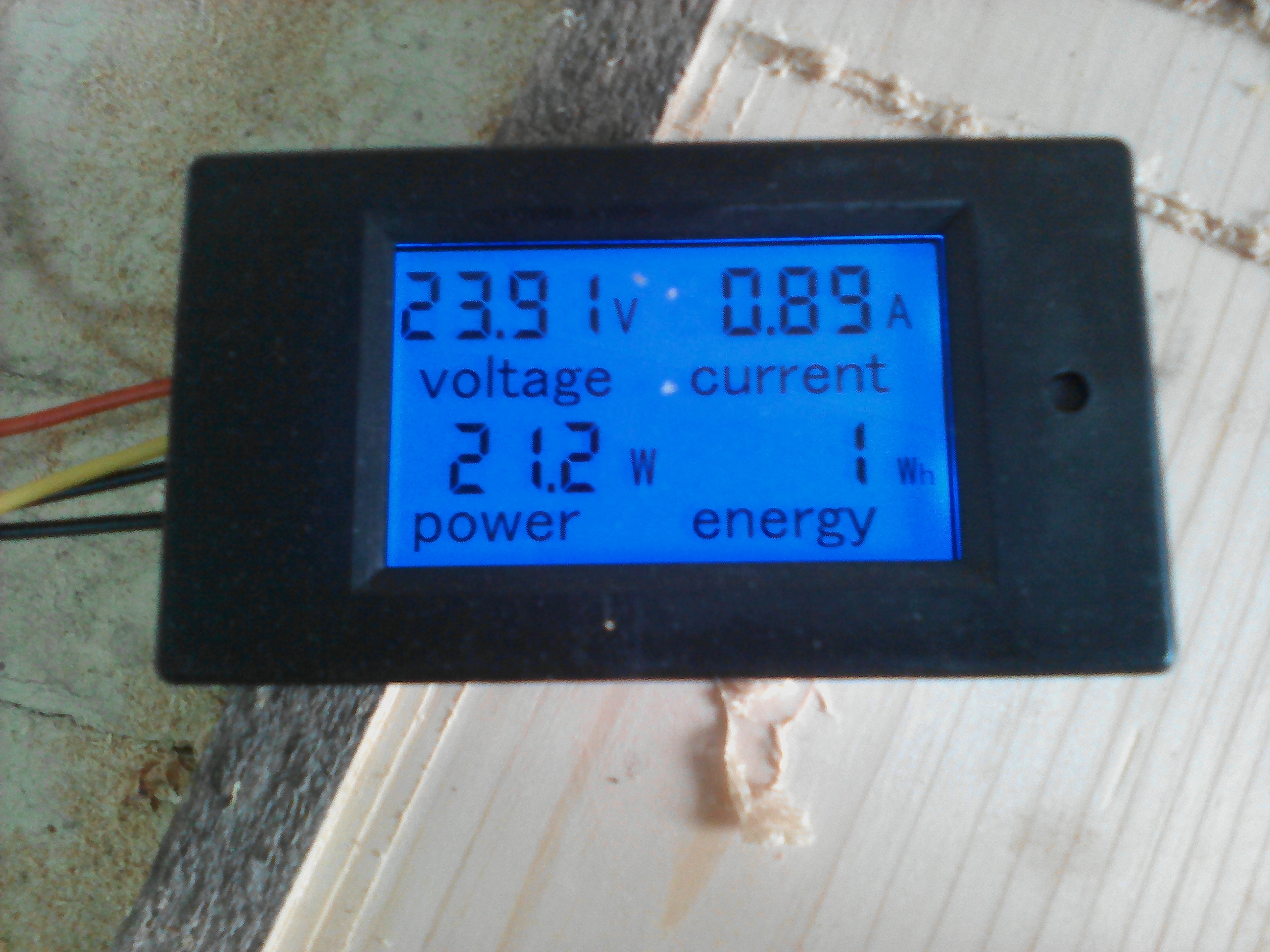

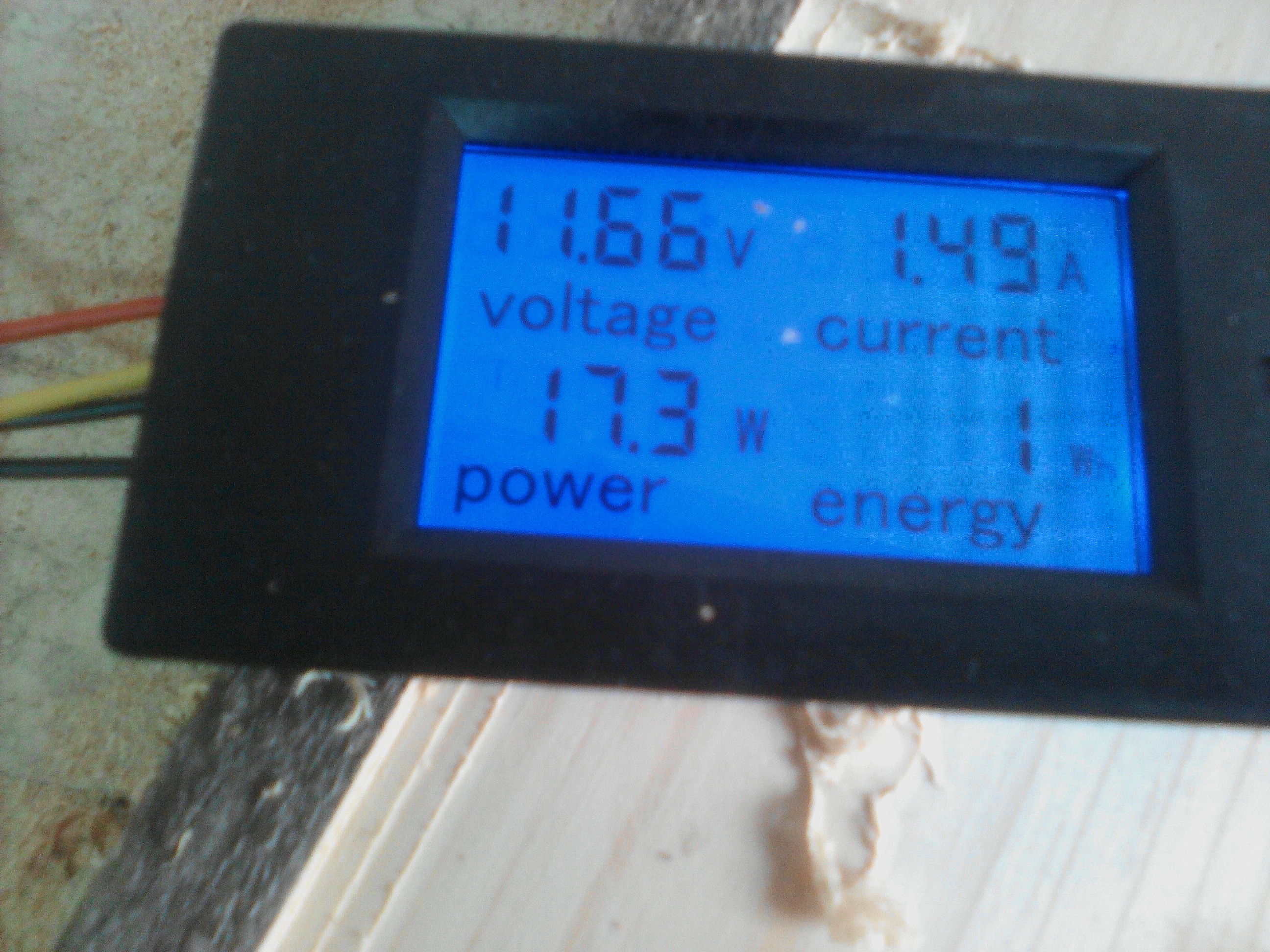

Приехала приблуда с али. Показывает довольно точно. Вот что удалось намерять.
Материал: фанера
Глубина реза 2.5 мм, скорость подачи 100мм/м, фреза двухзаходная 3.175
Родной блок питания
Блок питания от компьютера
Родной блок питания (4300 просмотров) <a class='original' href='./download/file.php?id=113050&sid=4308067a8c7ba6dbd9455b32399268ed&mode=view' target=_blank>Загрузить оригинал (1.69 МБ)</a>
Родной блок питания
Блок питания от компьютера (4300 просмотров) <a class='original' href='./download/file.php?id=113051&sid=4308067a8c7ba6dbd9455b32399268ed&mode=view' target=_blank>Загрузить оригинал (2.45 МБ)</a>

Mkishimoto писал(а):Родной блок питания
20 ватт потребляемая мощность .................. не может быть
Вот и я не поверил. Однако подключил свой мультимер и параметры все соответствуют.
Вот такая вот фигня получилась.
I_am_the_Lexx
Сообщения: 164
Зарегистрирован: 04 апр 2017, 14:15
Репутация: 15
Откуда: Подольск
Сообщение I_am_the_Lexx »
Запустил шпиндель от 36В. Подключил родной БП 24В и 12В последовательно. Жужжит сильнее, ток холостого хода увеличился с 0.35А до 0.45А. Больше 1А получить сложно, но сильно надавливая кратковременно получал 1.5-2А. Итого не более 50Вт.
на 2х сторонний скотч приклеил к раме. держит хорошо. на оси z из медной проволоки припаял кусочки на концевики. срабатывает хорошо, но хочу переделать чтоб по низкому уровню концевики срабатывали.
ось х (4219 просмотров) <a class='original' href='./download/file.php?id=113252&sid=4308067a8c7ba6dbd9455b32399268ed&mode=view' target=_blank>Загрузить оригинал (516.56 КБ)</a>
ось х
ось у (4219 просмотров) <a class='original' href='./download/file.php?id=113251&sid=4308067a8c7ba6dbd9455b32399268ed&mode=view' target=_blank>Загрузить оригинал (498.07 КБ)</a>
ось у
ось z (4219 просмотров) <a class='original' href='./download/file.php?id=113250&sid=4308067a8c7ba6dbd9455b32399268ed&mode=view' target=_blank>Загрузить оригинал (429.42 КБ)</a>
ось z
