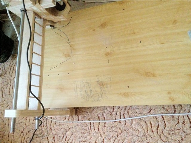

концевики отвечают только за home.Хочу сделать что бы при включении станка и нажатии одной кнопки все оси вставали в "0" . пины настраивал по этой ссылке http://www.georgegardner.info/software/ ... c-emc.html
И я попробовал нарисовать стандартную надпись EMC 4.2/ 4axis но у меня почемуто буква на букву залезла и все буквы верх ногами.

Кажись знаю почему он у тебя дальше едет - надо скорость уточнения home - HOME_LATCH_VEL сделать отрицательной. Т.е. станок ищет датчик в сторону "+" до замыкания, а потом уточняет в сторону "-" до размыкания.
А у тебя он уточняет в том же направлении.
Буквы вверх ногами - поставь инверт на пин y-dir.
Одна на одну наезжают - а движки не пропускают шаги? Сфоткай, что получилось...

Z-у меня стоит в самом верху и когда начинает искать нули едет в самый низ ,хотя по идее он должен ехать в верх а не вниз. Шаги вроде не пропускает. не могу фотку прикрепить пишит что "Вы попытались отправить недопустимый тип файла изображения."

redlew писал(а):Z-у меня стоит в самом верху и когда начинает искать нули едет в самый низ ,хотя по идее он должен ехать в верх а не вниз.
Тогда serach_seed отрицательным! А низ у тебя по Z это в сторону +100 или -100?

по Z- вверх"+" в низ "-" фотка JPG инверция y-dir у меня включена.только что пробовал ее отключить не помогает все равно буквы на буквы налазят:(

redlew писал(а):по Z- вверх"+" в низ "-"
Поставь скорость поиска - отрицательной.
redlew писал(а): фотка JPG
Странно, а можешь мне ее на мыло скинуть, интересно, чего ее форум не принял...
xepecine @ gmail.com
А буквы все ровные получились? Или не очень? Возможно он на G0 не успевает шагать...

фотку скинул тебе на ящик. инверция у меня включена по y-dir.а почему буквы налазят друг на друга не пойму.
Re: FAQ по EMC2 LinuxCNC
Похоже что всетаки шаги пропускает, т.к. нормальных букв всего две, остальные размазаны. Скорее всего на них шаги пропускались...
Ты тестировал оси в Stepconf в течении хотя бы 3-4 минут?
Какие у тебя скорости перемещений, какие движки, какой драйвер, какое питание и какой микрошаг? И провода какие?

я в линуксе человек новый, подскажи как протестировать оси? Двигатели Nanotek (Nema 23) Драйвер китай TB6560 3-axis, питание 24 В 15 А ,провода от драйвера к мотору 3метра сечение провода 0,75 квадрат
Берешь запускаешь stepconf и на шаге настройки оси нажимаешь тест.
Там ставишь +-50мм или просто +50, каким-нибудь образом точно отмечаешь текущее положение оси и нажимаешь тест. через несколько минут нажимаешь стоп и смотришь вернулась ли ось в начальное положение или нет.
Если есть индикатор, тогда можно его закрепить на оси и по нему определить точное возвращение оси или отметь примерное положение, а на двигатель повесь флажок и точное возвращение смотри по флажку.
