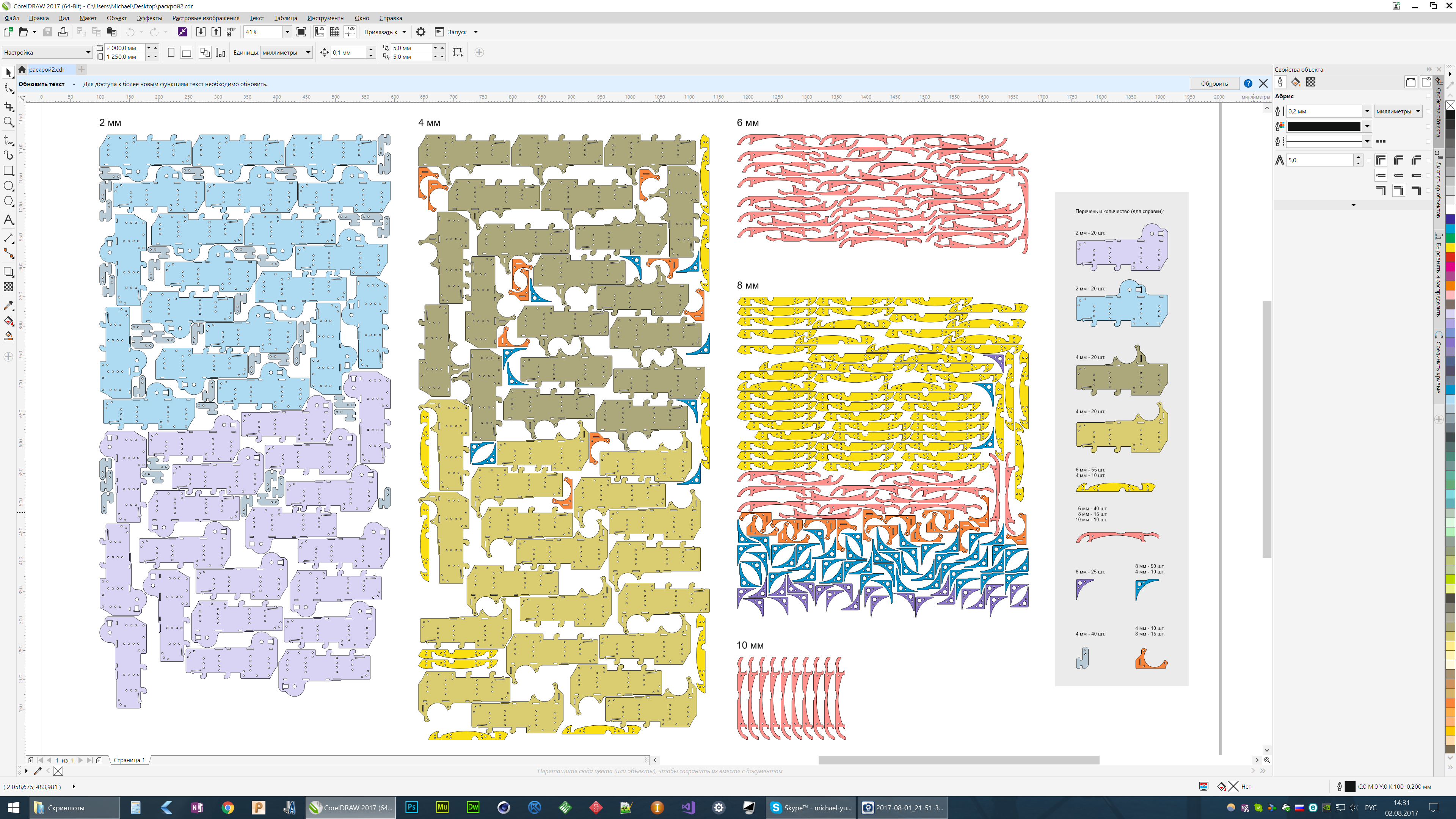

И немного изменил чертеж питателей:
2017-08-01_21-51-37.jpg (8309 просмотров) <a class='original' href='./download/file.php?id=117475&mode=view' target=_blank>Загрузить оригинал (932.62 КБ)</a>
Отдал на лазерную резку:
2017-08-02_14-31-50.png (8309 просмотров) <a class='original' href='./download/file.php?id=117476&mode=view' target=_blank>Загрузить оригинал (1.3 МБ)</a>

michael-yurov писал(а):Отдал на лазерную резку:
Не прошло и двух недель, как мне отказали в одной конторе, а в другой сообщили стоимость изготовления деталей - 18500 руб.
Материала там примерно на 3500 руб.
Че-то как-то дорого за такую несложную для лазера работу.
Решил, что лучше уж сам отфрезерую. Да и точность будет выше.
